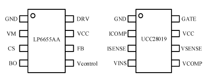

"Pin-to-Pin兼容"这一表述在半导体行业存在程度之分。真正意义上的机械兼容(机械尺寸、引脚间距、引脚排列顺序一致)相对容易实现,但电气兼容则涉及更复杂的时序匹配问题。LP6655系列对标的NCP1654,在引脚定义上严格遵循原厂设计。以AA后缀型(LP6655AA)为例,其1脚(VCC电源)、2脚(RT/CT振荡器编程)、3脚(补偿)、4脚(GND)、5脚(DRV栅极驱动)、6脚(CS电流检测)、7脚(FB反馈)、8脚(PWM/使能)与NCP1654BD65R2G的引脚排布完全一致。这意味着在PCB布线层面,原有的芯片焊盘封装可以直接复用,Layout工程师无需重新出具Gerber文件。

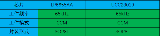

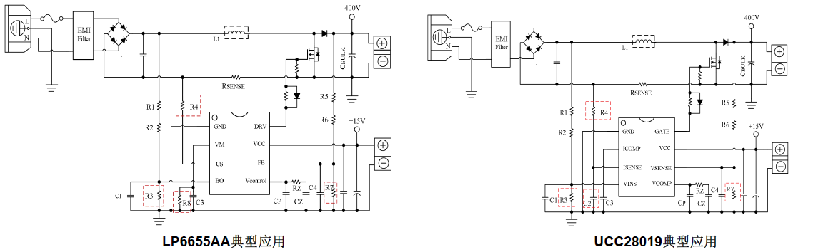

真正考验兼容性的环节在于外围电路参数。以NCP1654的典型应用为例,其2脚通过外接电阻网络设定开关频率,3脚补偿网络决定反馈环路的相位裕度,6脚电流采样电阻决定功率级过流保护阈值——这三组参数在国产替代时若保持原值不变,理论上闭环传递函数应保持一致。但实际操作中,由于内部误差放大器偏置电流、振荡器斜率等隐性参数的差异,纯粹"不改任何外围"的方案往往需要微调才能达到最优性能。针对UCC28019的替换,LP6655AA的官方替代指南给出了具体调整建议:2脚振荡电阻由原值改为30kΩ~82kΩ区间;3脚补偿电容需移动位置;3脚电感过流阈值电阻R4重新计算;6脚采样电阻R3阻值下调15%;8脚斜率补偿电阻R7阻值翻倍。这套参数调整方案的底层逻辑在于——补偿UCC28019内部跨导放大器与NCP1654系列在环路增益上的差异,确保相位裕度不因器件替换而压缩。

芯茂微LP6655系列目前规划有三款型号,分别对应不同的开关频率档位:LP6655AA工作在65kHz,LP6655AB锁定在130kHz,LP6655AC则支持200kHz。这三个频率档位的设定并非随意划分,而是与功率级的磁元件设计、开关损耗分布存在明确对应关系。
65kHz档位面向200W以上的中大功率应用场景,此时开关周期约15.4μs,功率MOSFET的开关损耗相对可控,但磁芯体积会成为制约因素——这是LP6655AA对标NCP1654BD65R2G的直接原因。

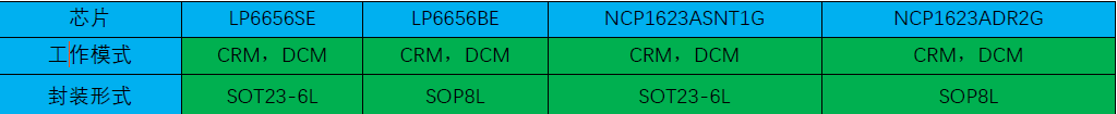

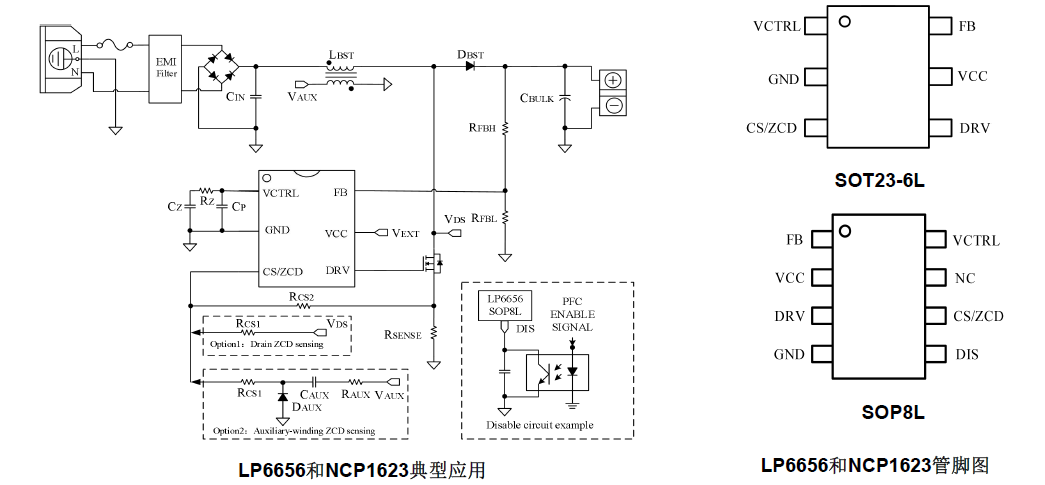

LP6656系列则向下延伸至小功率区间。LP6656SE采用SOT23-6L封装,直接替换NCP1623ASNT1G,聚焦于手机充电器、适配器等空间敏感型产品。LP6656BE采用SOP8L封装,对标NCP1623ADR2G。两款器件均面向CRM/DCM工作模式,在边界导通模式下,电感电流在每个开关周期内均归零,系统稳定性对电流检测精度和驱动时序的依赖程度与CCM模式存在本质差异——这要求LP6656系列在轻载效率优化上必须做专门处理。
