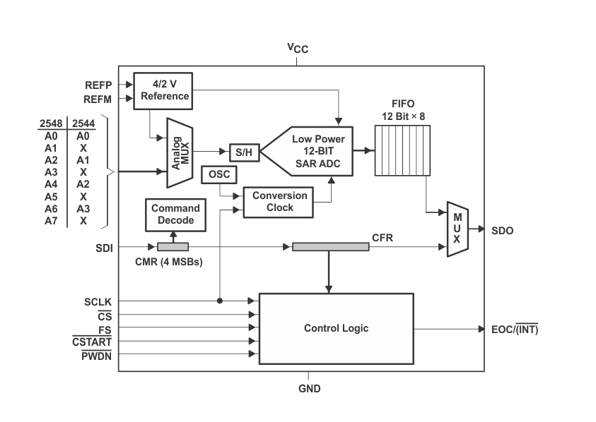

一、产品概述
TLV2544Q、TLV2548Q和TLV2548M是高性能、12位、低功耗的CMOS ADC,工作电压范围为3V至5.5V。它们具有高达200KSPS的最大吞吐量,内置参考电压、转换时钟和8层FIFO,能够满足多种高速数据采集需求。这些器件还具备差分/积分非线性误差小、信噪比和失真比高、无杂散动态范围宽等优点,适用于对精度和性能要求较高的应用。
二、关键特性
2.1 高性能指标
  • 高精度转换:在 -55°C至125°C的宽温度范围内,差分/积分非线性误差仅为±1.2 LSB,确保了转换结果的准确性。
  • 出色的信号质量:在12kHz输入频率下,信噪比和失真比(SINAD)可达65dB,无杂散动态范围(SFDR)可达75dB,有效减少了信号干扰和失真。
    2.2 灵活的接口和控制
  • SPI/DSP兼容接口:支持高达20MHz的SCLK,可与大多数流行的主机微处理器直接进行4线接口通信,方便与各种系统集成。
  • 编程功能:可通过配置寄存器(CFR)对采样周期、转换时钟源、转换模式等参数进行灵活配置,以适应不同的应用需求。
    2.3 低功耗设计
  • 多种功耗模式:具备软件/硬件/自动掉电模式,在自动掉电模式下,典型电流仅为1μA(外部参考),有效降低了系统功耗。
  • 自适应转换速度:可根据应用需求选择合适的转换速度,进一步优化功耗。

3.1 模拟输入和内部测试电压
该系列ADC提供4/8个模拟输入通道和3个内部测试输入,通过模拟多路复用器根据输入命令进行选择。输入多路复用器采用先断后通类型,减少了通道切换时的输入 - 输入噪声注入。

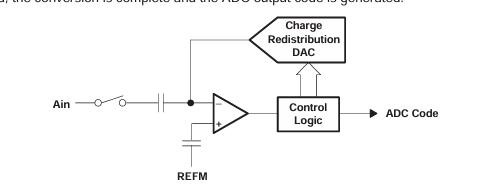

3.2 转换器原理
采用12位逐次逼近型ADC,利用电荷再分配DAC实现模拟信号到数字信号的转换。在采样期间,采样电容获取输入信号;转换过程中,SAR控制逻辑和电荷再分配DAC通过对采样电容进行电荷加减操作,使比较器达到平衡状态,从而完成转换。
3.3 串行接口
输入数据格式为二进制,前4位MSB为命令寄存器(CMR),后续为配置数据字段。输出数据格式同样为二进制,根据不同的操作模式,输出结果包含转换结果和无关位。

4.1 参考电压
器件内置可编程的2V或4V参考电压,也可通过REFP和REFM引脚使用外部参考电压。使用内部参考时,需在REFP和REFM之间连接补偿电容;使用外部参考时,补偿电容可选。
