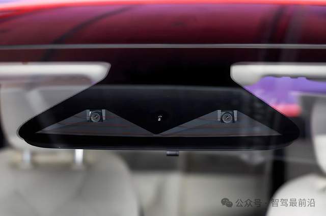

在聊三目之前,还是先看下双目摄像头是如何工作的。车载双目摄像头其实就是模仿人眼的视觉机制,通过两个略有间距的摄像头同时拍摄同一个场景,然后通过比较两幅图像之间的差异,算出深度信息。
与单目摄像头只能识别形状、颜色、或依赖学习来估算距离不同,双目系统能够直接量化物体到车辆的距离,这对于碰撞风险评估、精准停车、障碍物避让等任务非常关键。
相比单目视觉只看能到画面,双目可以让系统看到世界的深度。这也就是为什么不少自动驾驶、辅助驾驶的场景,会选择双目摄像头而不是单目的原因。

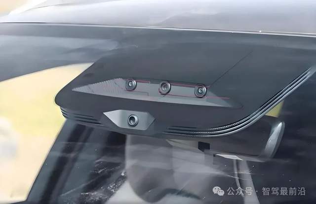

三目不只是再加一颗摄像头这么简单。它往往包含一颗广角摄像头(视角宽、适合近距离与周边环境监测)、一个中视角摄像头(覆盖常规视野、中距离)和一个远距摄像头(视角窄、适合远距离观察,探测更远目标)三种不同焦段/视野组合。
图片源自:网络
这样一来,三目摄像头就能在“近–中–远”不同距离上都保持较好感知,这样既能看到近处突然出现的障碍、行人,也能监测远处的车辆或路况,保证在高速、长距离行驶时的安全与反应时间。
多目摄像头(比如三目)还能充分利用不同视角之间的信息关联。系统可以通过多视角一致性来交叉验证目标的存在和位置,在某一个视角因为遮挡、反光或角度原因看不清的时候,还能从另一个摄像头获得更清晰的观测结果。这种基于多视角的遮挡补偿能力,使得自动驾驶系统不再依赖单一路径或单一视角,从而减少漏检目标的情况,也让整体感知结果更加稳定可靠。
此外,使用多摄像头、同步采集还可以让整个车辆感知系统获得更全面、稳定的环境认知,对车道、障碍、行人、周边车辆、远近物体,都有更高覆盖率。对于自动驾驶(尤其是中/高阶自动驾驶系统)来说,这种冗余和覆盖,是非常重要的。

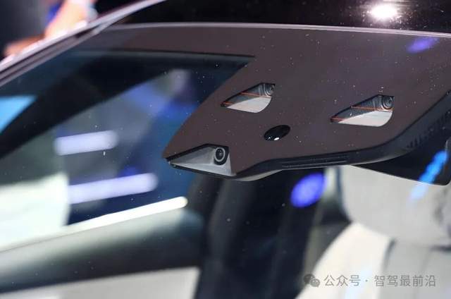

三目摄像头,需要保证三个摄像头之间的相对位置(基线、角度)、时间同步、镜头畸变校正等都必须非常精确。如果校准或同步不好,就可能引入深度偏差或对齐错误,这在自动驾驶中可能是致命的问题。
多摄像头也意味着更多图像数据、多视角融合、深度计算+决策融合,这要求更强的硬件、更复杂的算法,而且要保证实时性。
图片源自:网络
像是三目摄像头这种多个镜头、不同焦段/视野的设计,对摄像头模组、镜头排布、遮挡防护、调校都更为苛刻,价格也更贵。对于一些低成本车辆来说,成本可能难以覆盖。
因此,“三目”虽好,但不代表“镜头越多越好”。还是需要根据所需功能(是辅助驾驶,还是高级自动驾驶)、成本、计算能力、可靠性等因素,做综合权衡。
