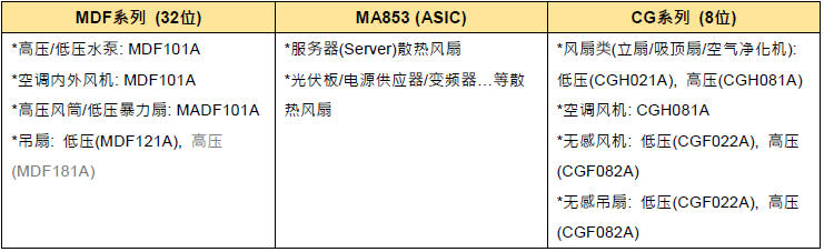

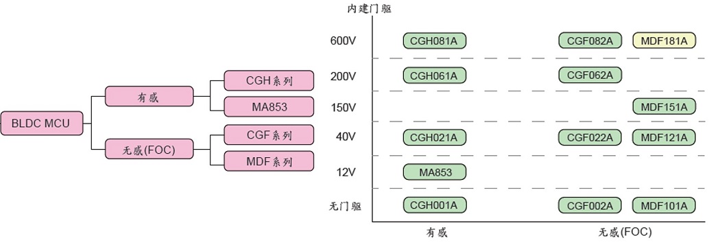

笙泉科技BLDC各系列特色
适合应用与对应型号
笙泉BLDC各系列

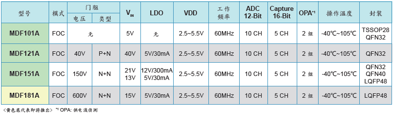

MDF系列规格:

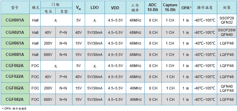

CG系列规格:
