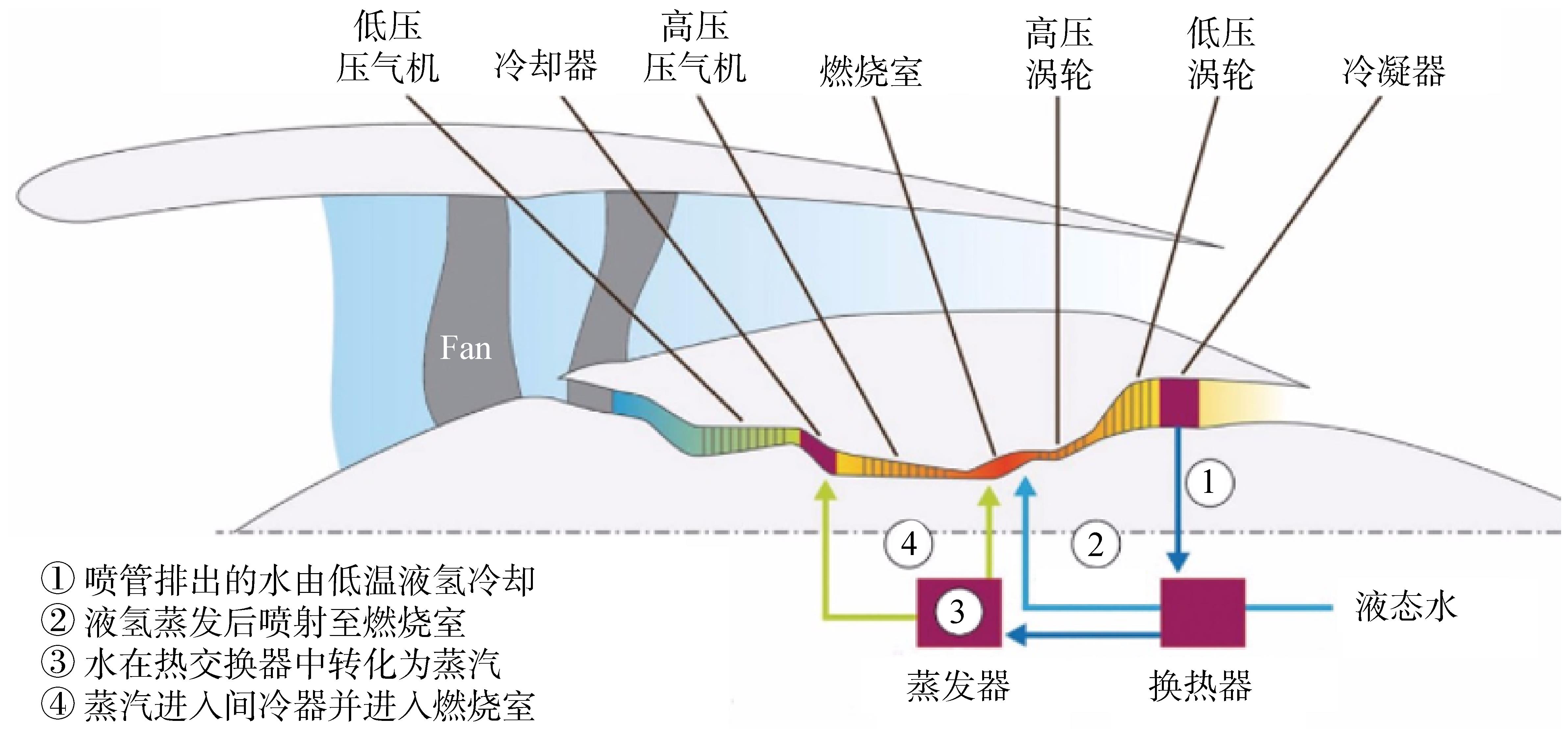

普惠公司的氢蒸汽喷射间冷涡轮发动机方案

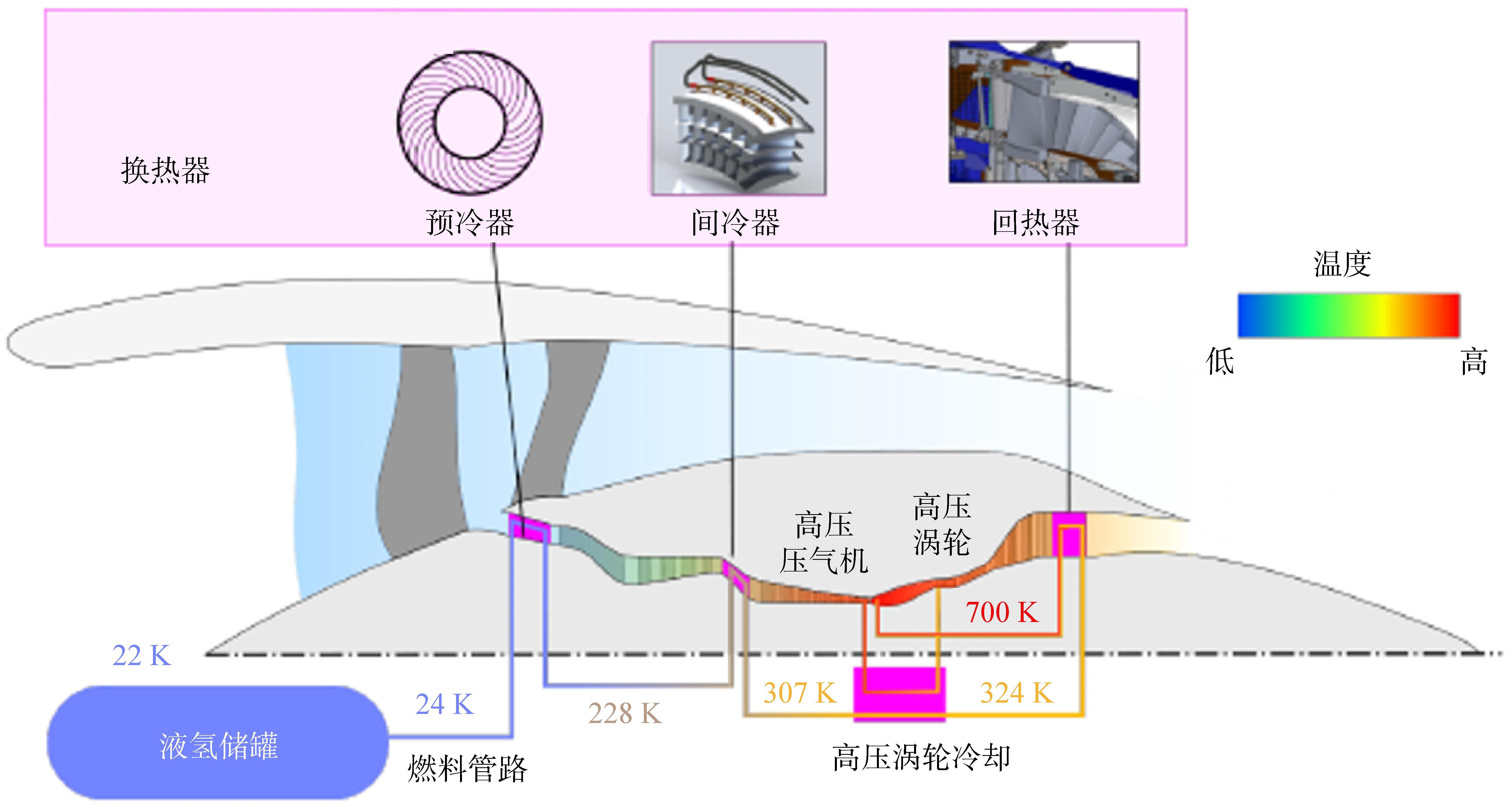

氢能航空发动机预冷、间冷、回热示意图

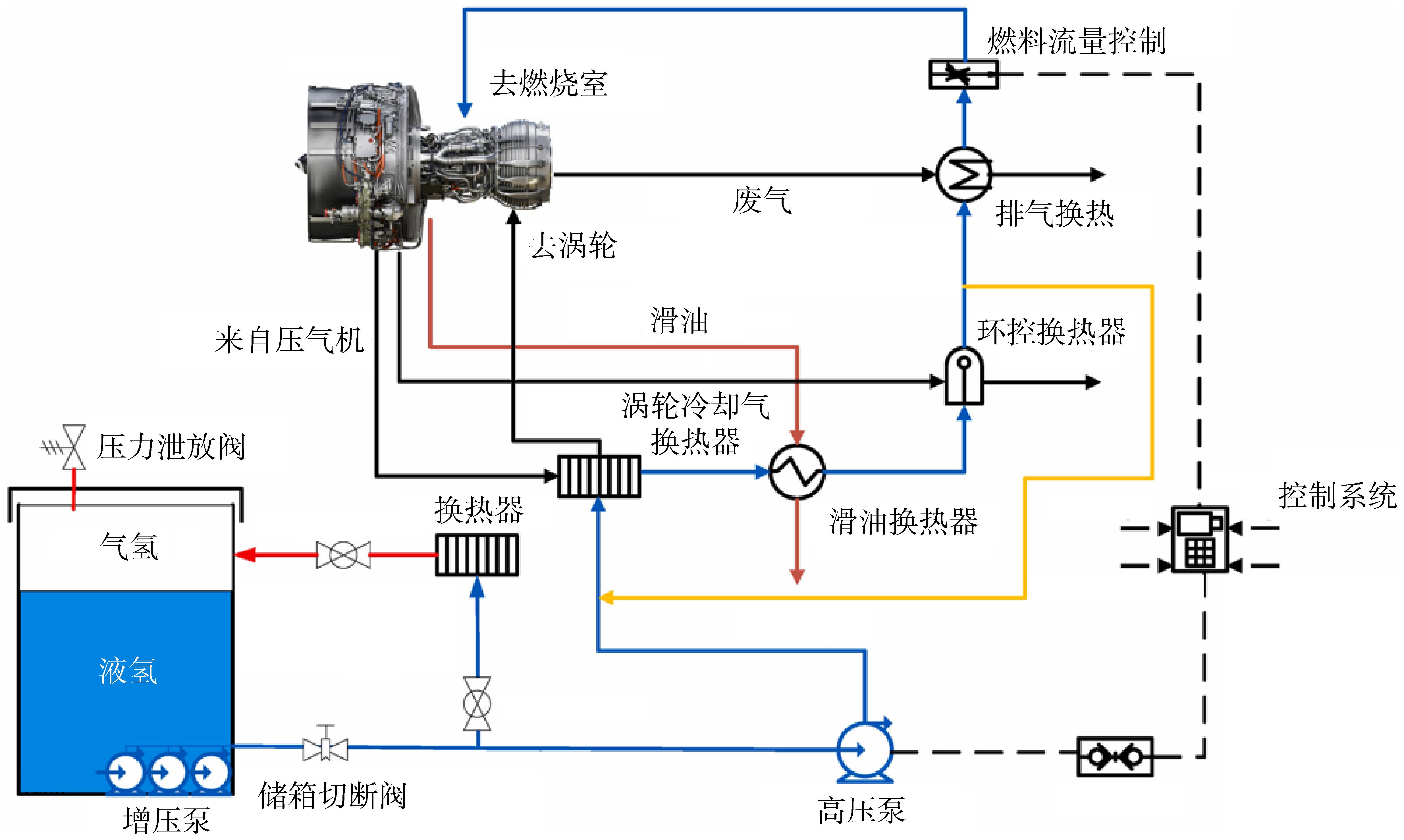

3.2 氢燃料高热沉特性与多介质高效换热
凭借液氢的深冷特性,氢燃料发动机通过氢冷换热循环可以显著提升发动机性能,包括预冷、间冷、回热、以及滑油换热器等,氢燃料高热沉(气化潜热约450 kJ/kg)/多介质(滑油、空气、燃气等)高效换热与热管理技术是关键,这一技术涉及材料科学、热力学、流体力学等跨学科的知识融合。面对强的换热能力、较轻的质量、低流动损失、防结冰(结霜)、结构紧凑,并且必须适应宽广的工作范围等方面的换热器特殊技术要求,需开展微尺度流动换热机理、高功重比换热器设计技术以及换热器表面抑霜防冰技术等方面的研究。
综合热管理试验台:需要能够集成氢燃料流路、多个热源(模拟发动机热部件、电子设备)和冷却回路的复杂热力系统试验台,用于验证系统级的热匹配设计、控制策略和极端工况下的热稳定性。
相变换热器性能试验:需要针对液氢气化器等关键换热部件,进行高压、大温差条件下的换热效率、流动阻力及瞬态响应特性测试。

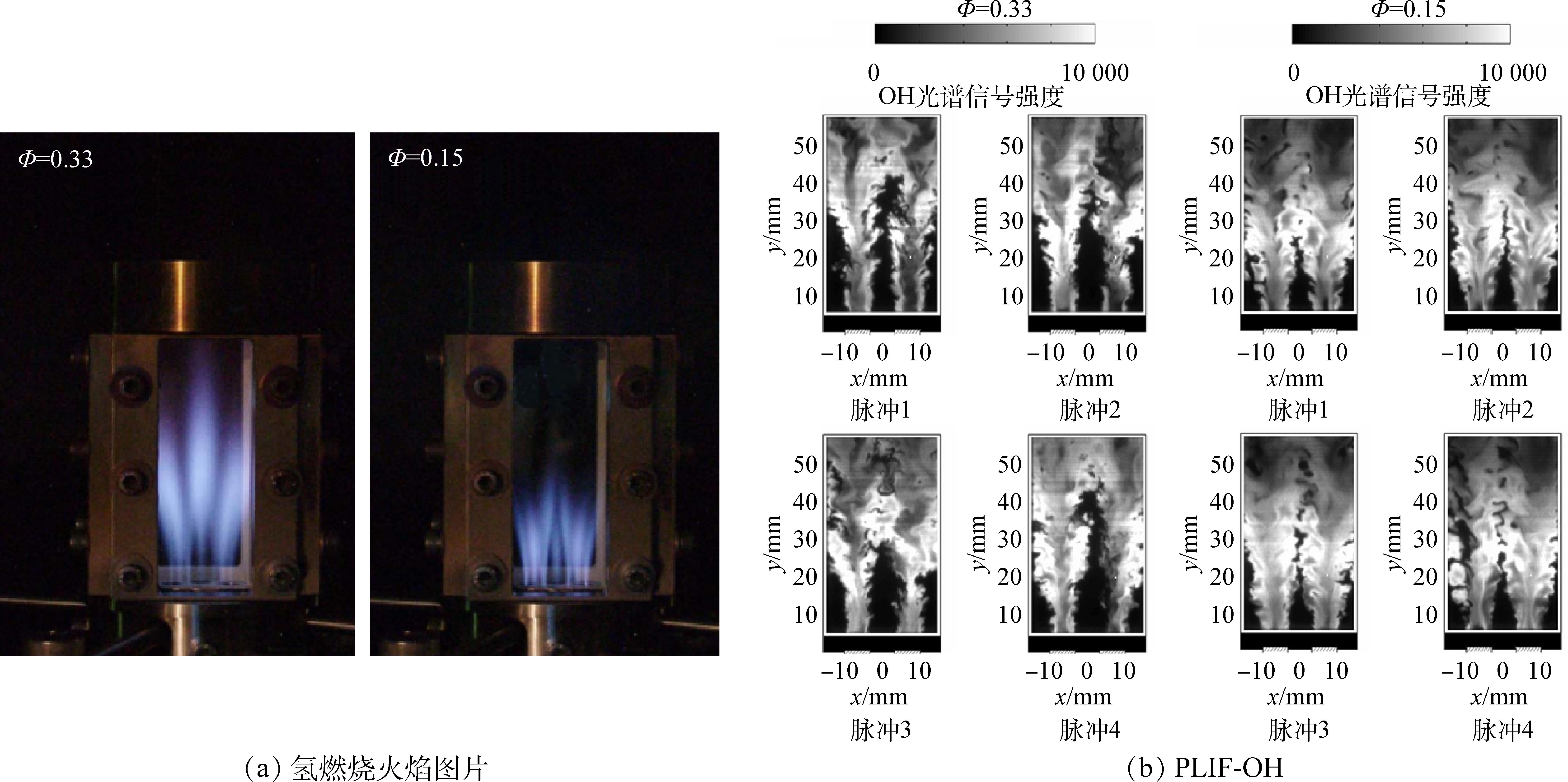

3.3 氢燃料安全、稳定、低排放燃烧

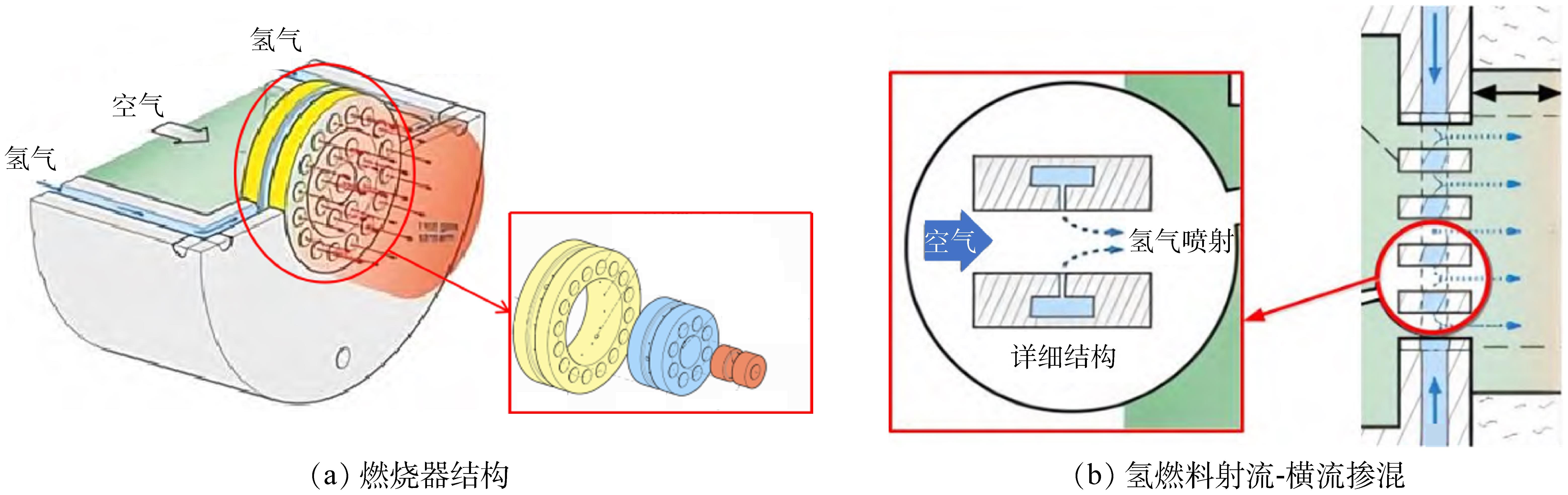

由于氢燃料极低的点火能量(是航空煤油的1/10)和较高的火焰传播速度(是航空煤油的5倍多),这些特征使得氢燃烧面临很高的自燃、回火和燃烧不稳定等风险,严重时可能导致发动机燃烧室的损毁。与此同时,氢燃料较高的火焰温度(高于航空煤油150 K),致使氢燃料燃烧产生的NOx要比航空煤油燃烧产生的NOx高出数倍。此外相较于传统航空煤油燃烧火焰光谱,氢燃烧火焰光谱信号较弱,且主要集中在紫外光谱段,导致氢燃烧可视化测试困难。因此,氢能航空动力燃烧室在防回火/自燃、稳定燃烧以及降低污染物排放等方面面临严峻的技术挑战,需开展航空发动机燃烧室高效稳定燃烧组织方法、安全可靠点火及熄火技术、大流量变化范围下低排放燃烧技术等研究。
主要技术难点在于防止回火、控制氮氧化物(NOx) 排放以及确保燃烧稳定性。氢与空气预混极易发生回火,烧毁燃料喷嘴。高温燃烧则会产生大量NOx。目前,微混燃烧技术被视为最有前景的解决方案,它通过大量微型喷嘴将氢与空气快速混合并燃烧,形成多个微小火焰,从而降低局部火焰温度,有效抑制NOx生成。
NASA采用火焰宏观测试和PLIF光学诊断方法

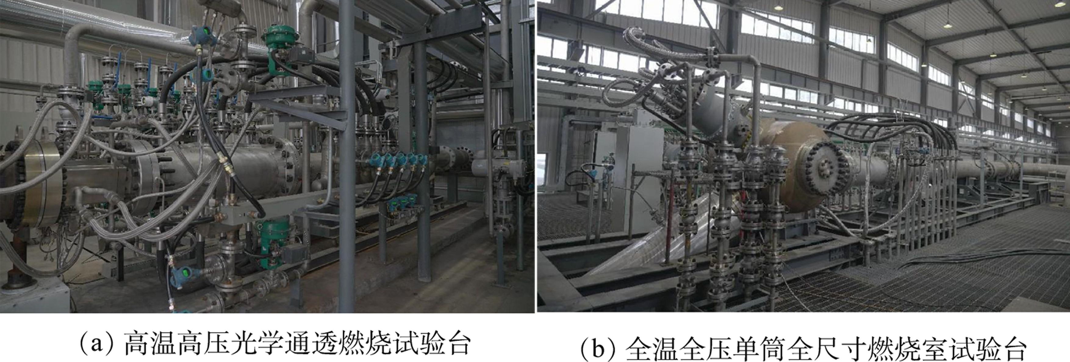

高压燃烧室单点/ sector 试验:需要配备光学诊断(如PLIF、PIV)的高压燃烧试验台,在发动机真实压力条件下,可视化和量化研究微混喷嘴的流场、火焰结构、稳定性边界及污染物生成机理,为设计提供基础数据。
全环燃烧室高空模拟试验:需要能够模拟不同飞行高度、速度下进气条件的高空台,对1:1尺寸的全环燃烧室进行性能、排放、点火和熄火边界的地面综合测试。

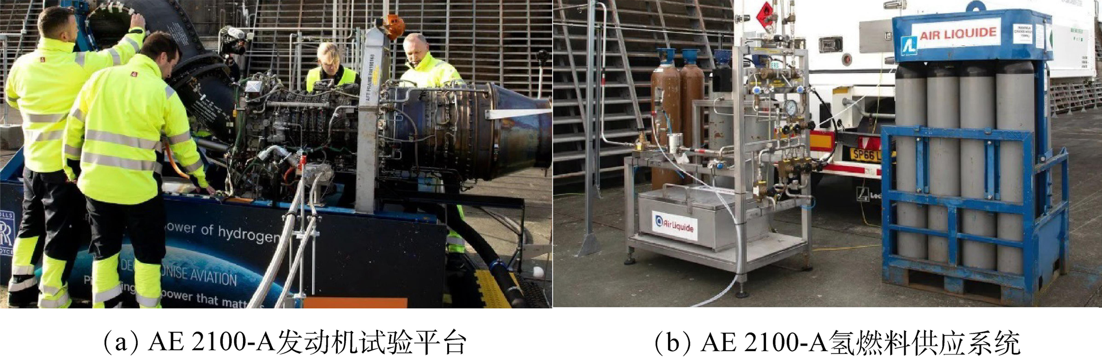

NASA不仅从事前沿概念研究(如氢动力翼身融合体飞机),其所属的斯坦尼斯航天中心等大型试验基地,也为航空发动机的氢燃料改装测试提供了基础设施支持。例如,罗尔斯·罗伊斯公司选择在此建设其专用的露天氢燃料发动机试验台。

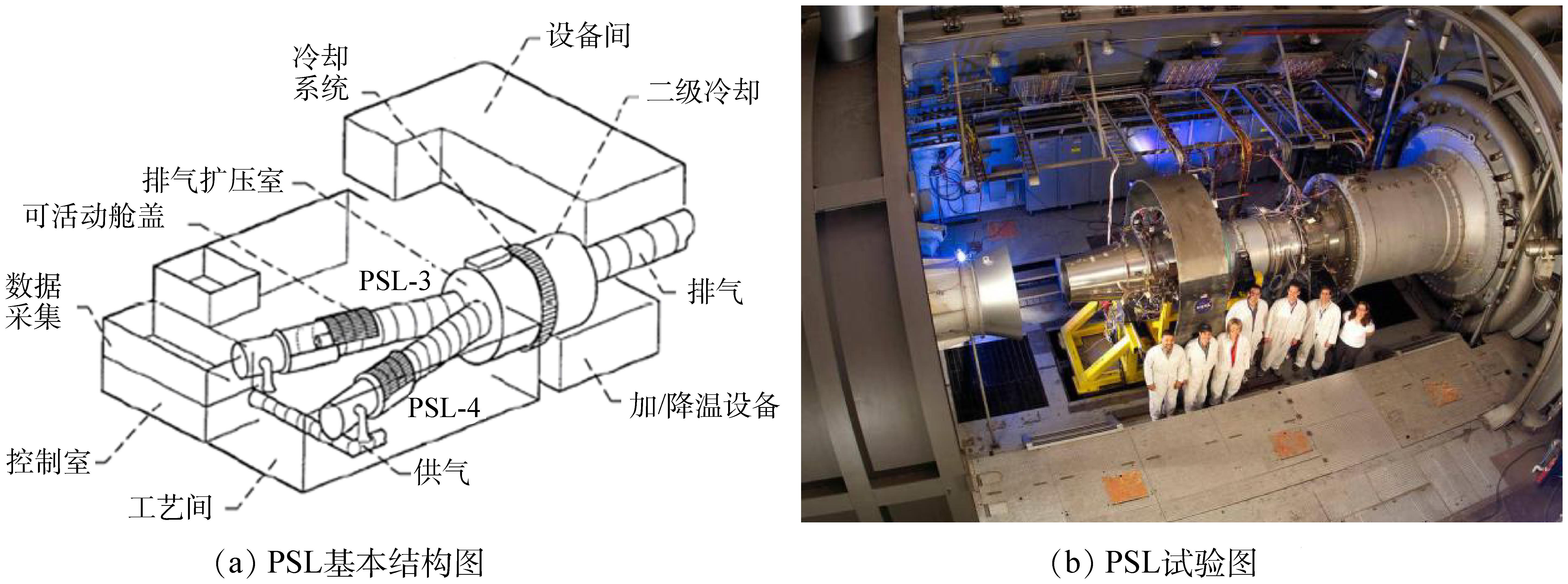

推进系统实验室高空台:该高空模拟试验设施具有PSL-3,PSL-4两个试验舱(PSL:Propulsion Systems Laboratory),两个试验舱使用两台J57发动机通过热交换来加温空气,并支持为试验件供应氢燃料。可以开展高空模拟试验、结冰试验、多轴推力测量试验、瞬态来流畸变试验、TBCC发动机试验等整机高空模拟试验。

罗·罗公司的氢动力试验设施

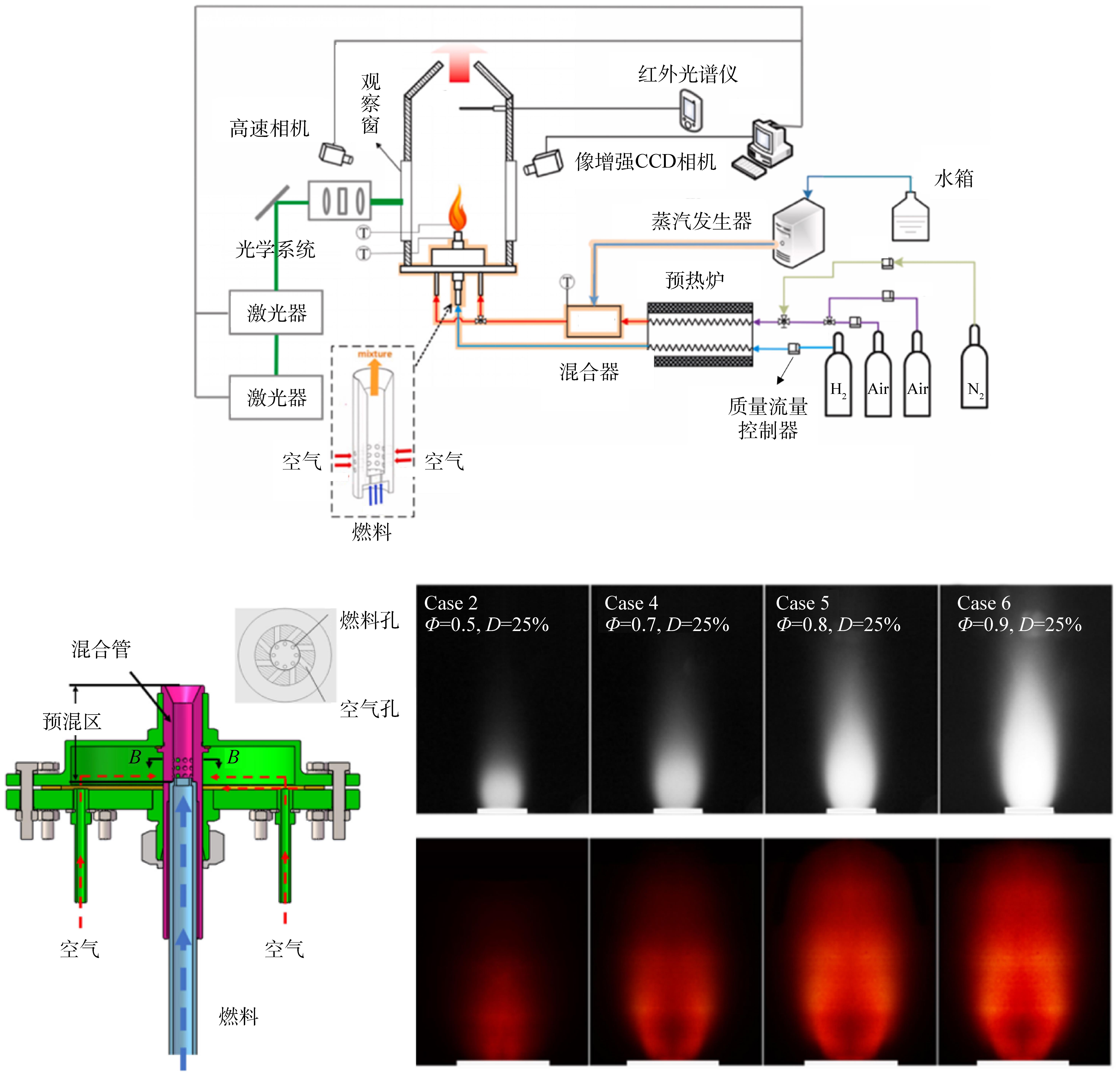

基础研究与机理探索层面:国内高校和科研院所已建立起一批高水平的机理研究试验台。例如,相关研究团队针对氢氧蒸汽微混燃烧这一前沿方向,已开发出能够进行0.3-1MPa高压下燃烧测试的实验系统。该系统创新性地采用再生冷却技术产生蒸汽,并集成了3D打印燃烧室、壁温监测和红外热成像等先进手段,专注于研究蒸汽稀释、喷射方式对氢氧燃烧效率和温度场的影响,为未来氢燃气轮机的燃烧室设计提供了宝贵的实验数据和方法。哈尔滨工业大学等机构在氢微混燃烧基础实验系统方面也开展了研究工作。
