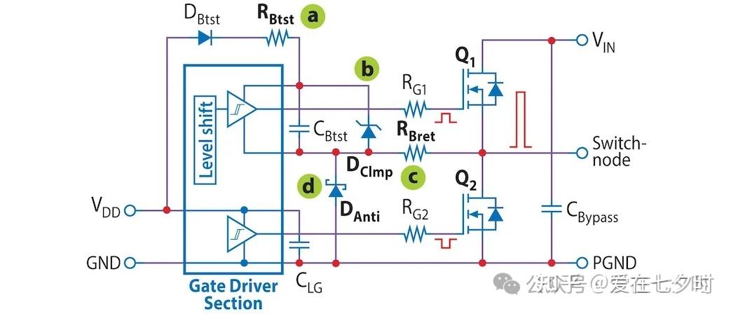

五、 优化栅极电阻和电容
栅极上可以添加适当的电阻或电容元件来控制开关过程中的放电速率,特别是在关断阶段,适当放电路径可以帮助更快地将栅源电压拉低至阈值以下。而MOS 管的结构包括栅极、漏极和源极。通过优化这些结构,可以提高MOS 管的开关速度。例如,减小栅极长度和宽度,增加栅极与漏极之间的距离,可以减小栅极电容,从而提高MOS管的开关速度。

在某些情况下,可以通过附加电路(如米勒钳位电路)来加速关断过程,减少体二极管的反向恢复时间。
