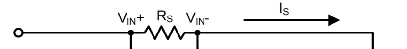

电流采样方法:在电流路径中插入一个电阻,电流流经电阻器,在电阻器的两端将会产生压差。根据欧姆定律, 将电流以V =I×R的线性方式转换为电压。电阻两端在通过运放放大处理,就可以送到电路中。
这个放大电路常被称之为电流检测放大器,其越来越被广泛地运用于储能、光伏、通信消费电子等领域。

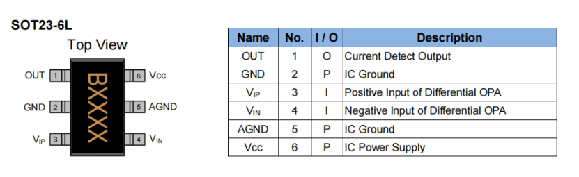

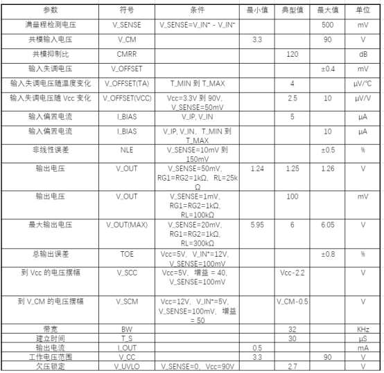

FP136电流检测IC,是工业、光伏,储能,水利,汽车系统中交流或直流电流传感的经济而精确的解决方案。小封装是空间受限应用的理想选择,同时由于减少了电路板面积而节省了成本。典型应用包括电机控制、负载检测和管理、开关电源和过电流故障保护。
FP136可以检测到50A峰值的电流。
