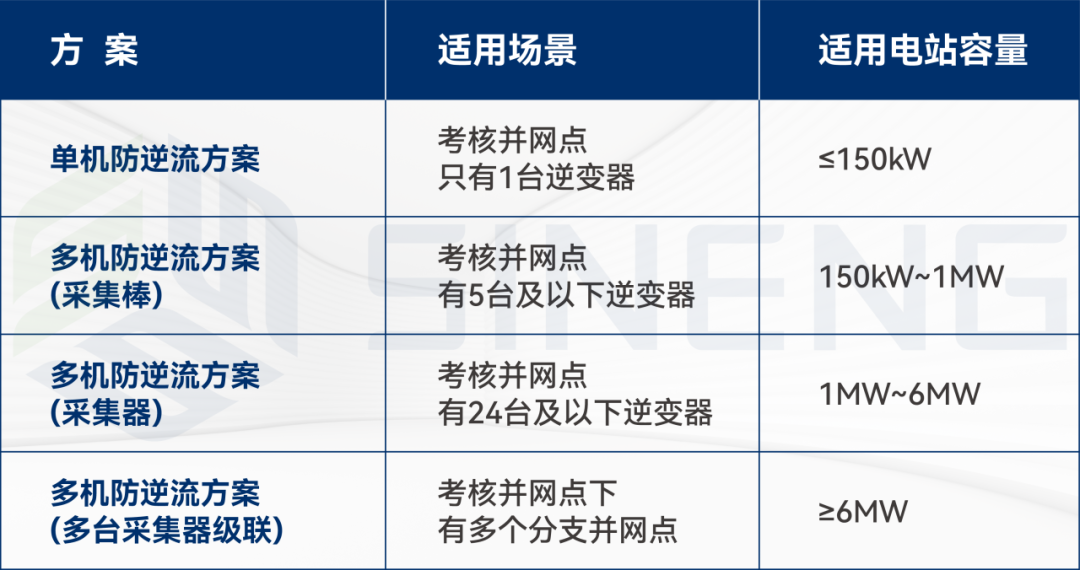

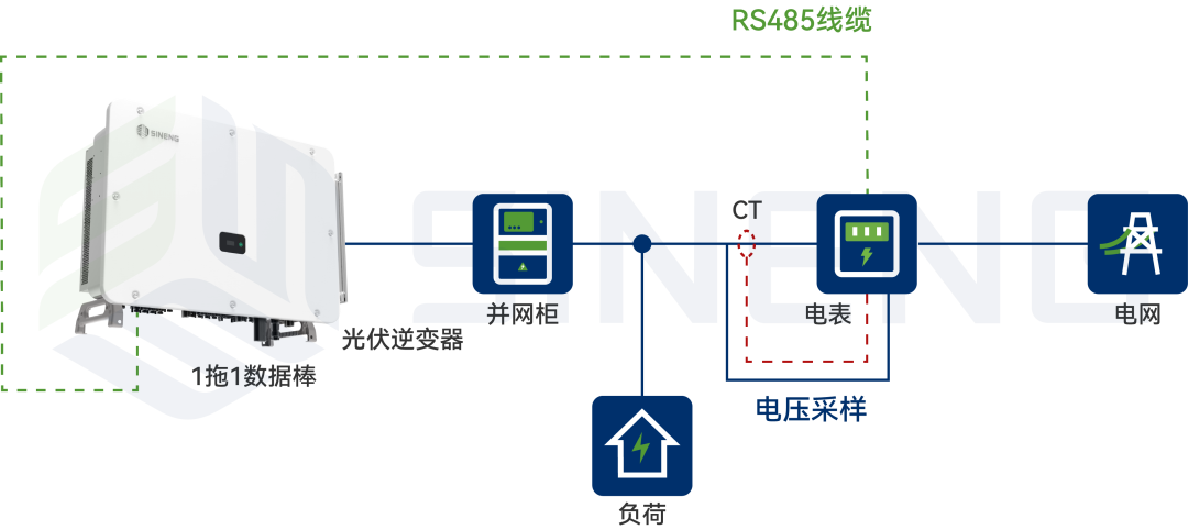

单机防逆流方案
适用于考核并网点仅有1台逆变器
原有配置的数据采集棒集成防逆流控制算法,作为控制单元;逆变器作为执行单元,电表作为上网功率的检测单元。当电表检测到有上网功率时,数据采集棒立即命令逆变器调整功率。方案支持1台逆变器并网场景,可有效保证光伏发电全额自发自用。

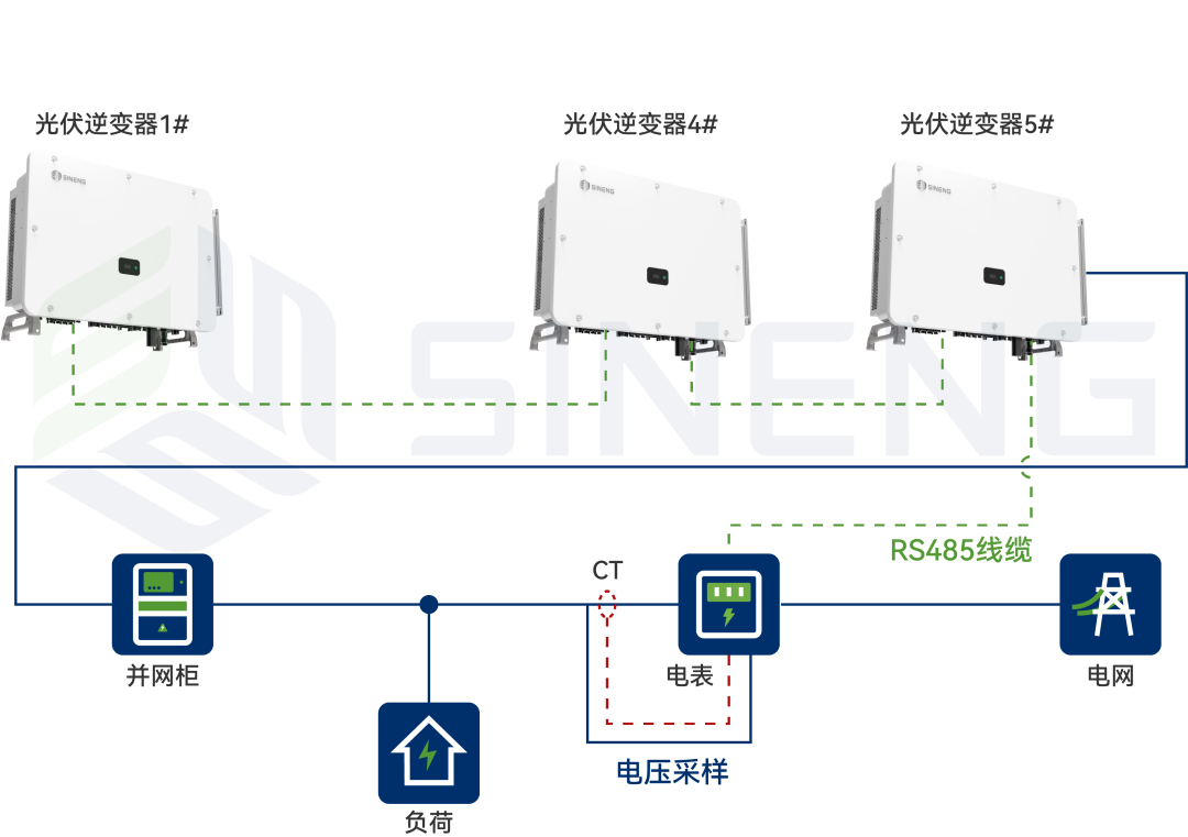

多级防逆流方案
适用于考核并网点有5台及以下逆变器
将1拖多的数据采集棒集成防逆流控制算法,作为控制单元;多台逆变器之间手拉手组网,共同作为执行单元;电表作为上网功率的检测单元。当电表检测到有上网功率时,数据采集棒立即命令逆变器调整功率。方案最多支持5台逆变器并网场景,可有效保证光伏发电全额自发自用。

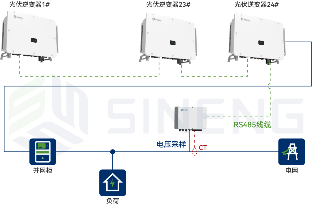

多级防逆流方案
适用于考核并网点有5-24台逆变器
原有配置的数据采集器集成防逆流控制算法,作为控制单元;多台逆变器之间手拉手组网,共同作为执行单元,电表作为上网功率的检测单元。当电表检测到有上网功率时,数据采集器立即命令逆变器调整功率。方案最多支持24台逆变器并网场景,可有效保证光伏发电全额自发自用。

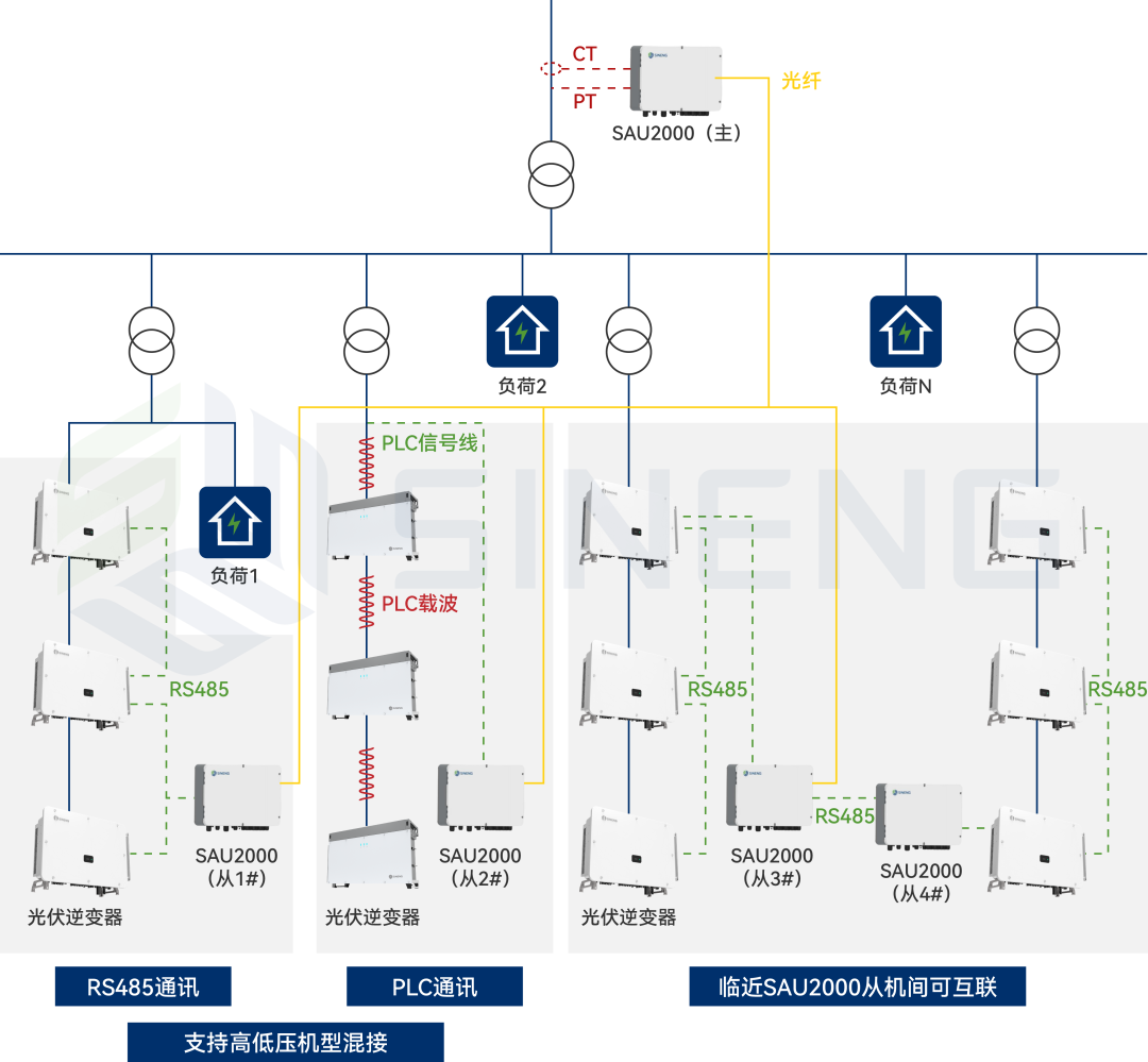

多级防逆流方案
考核并网点下有多个分支并网点
多台数据采集器以主从模式组网,主控制器集成防逆流控制算法,作为控制单元,从控制器采集信息和下发命令。多台逆变器之间手拉手组网,共同作为执行单元,电表作为上网功率的检测单元。当电表检测到有上网功率时,数据采集器立即命令逆变器调整功率。方案支持多个并网点并网的场景,可有效保证光伏发电全额自发自用。
