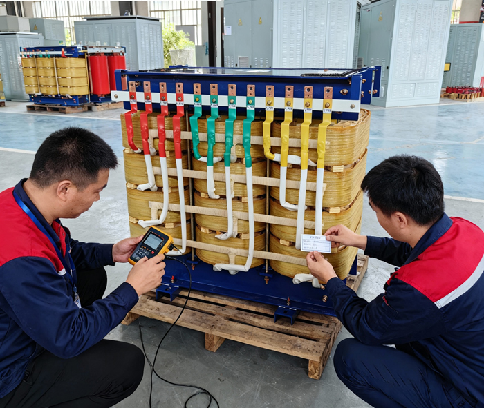

SG三相隔离变压器在此场景下发挥了双重作用。首先,它可以通过定制化的绕组匝数比,实现电压的微小调整(例如将400V适配到415V),或者构造特定的接线方式(如△-Yo),完美适配进口设备的供电需求,这遵循了GB 1094.11-2007《电力变压器 第11部分:干式变压器》中关于变压器设计和应用的通用要求。
其次,其“隔离”特性切断了原副边绕组之间的直接电气连接,从而有效阻断了因地电位差异引起的地环路干扰电流。这为敏感的控制系统通信线路提供了一个“干净”的参考地,大大提升了系统的抗干扰能力。
wKgZPGkajGCALi5HAAXG6QRsw1I159.pngSG三相隔离变压器
