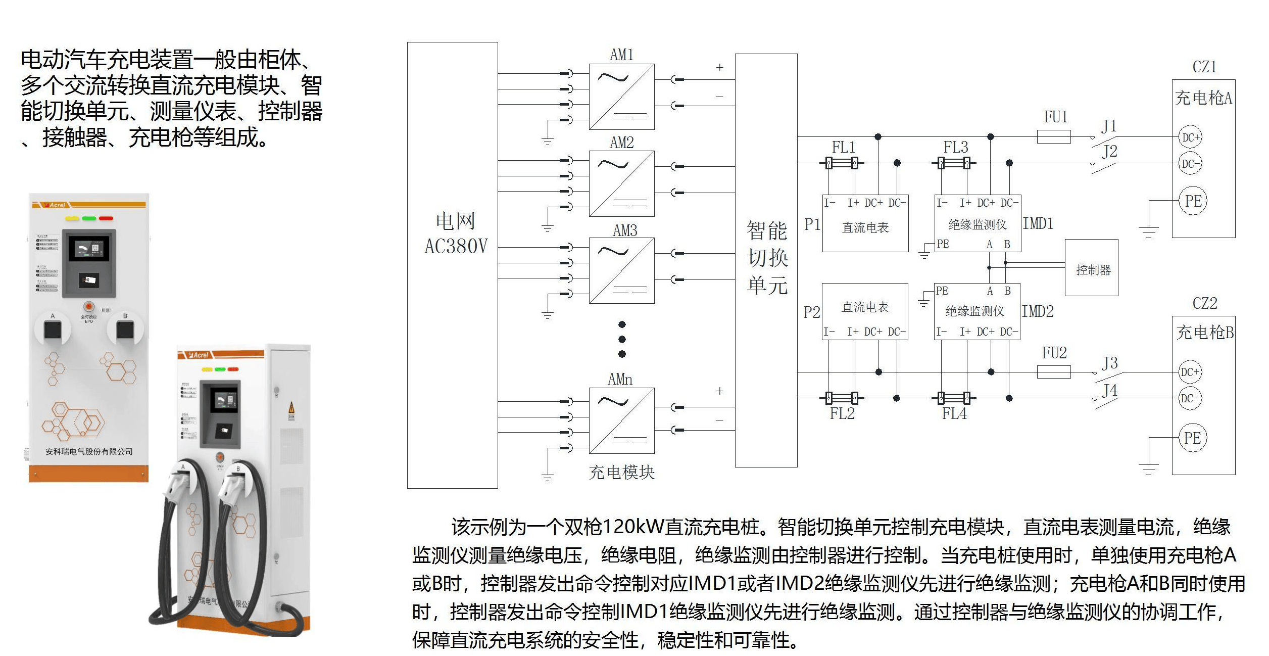

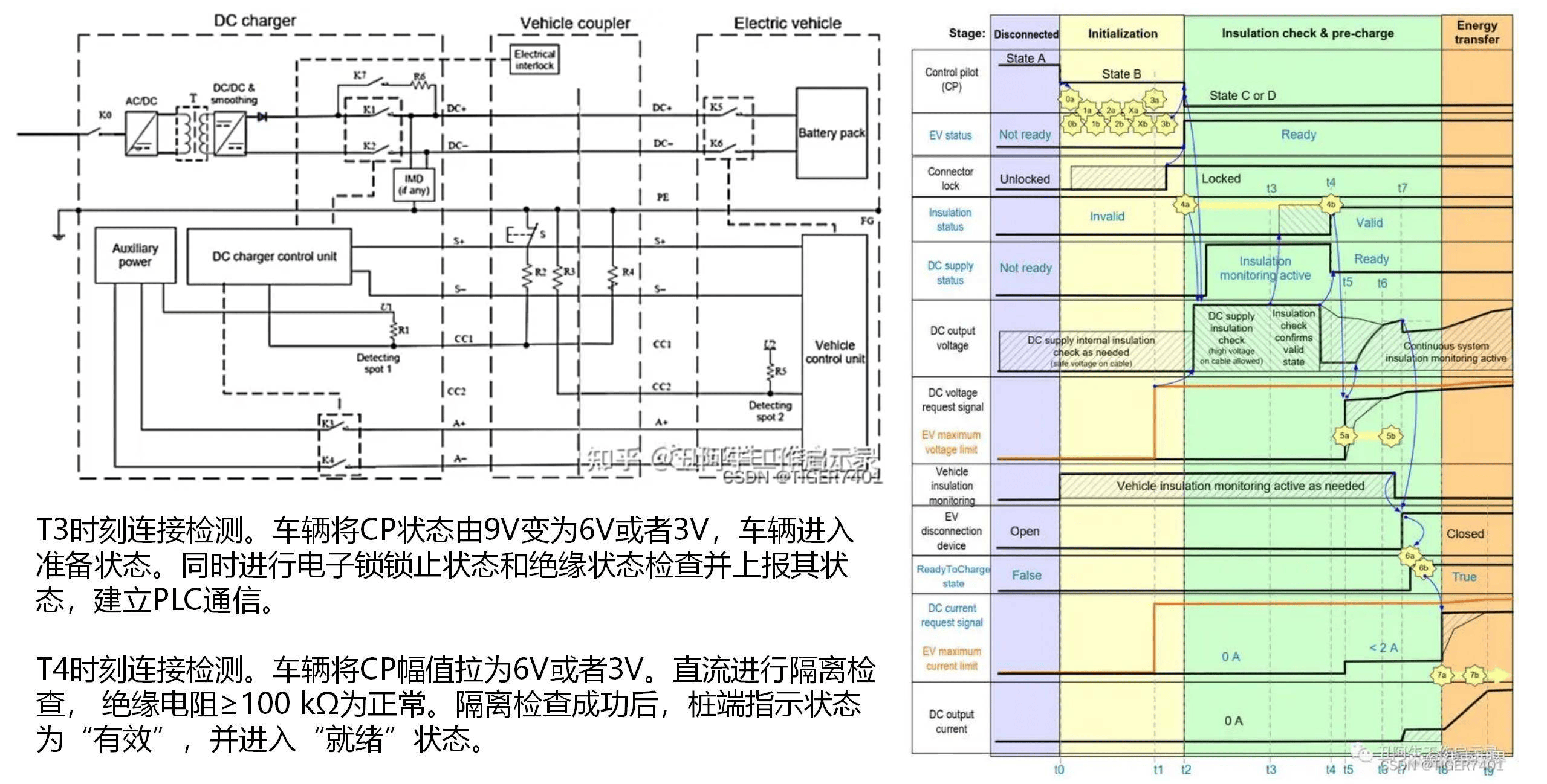

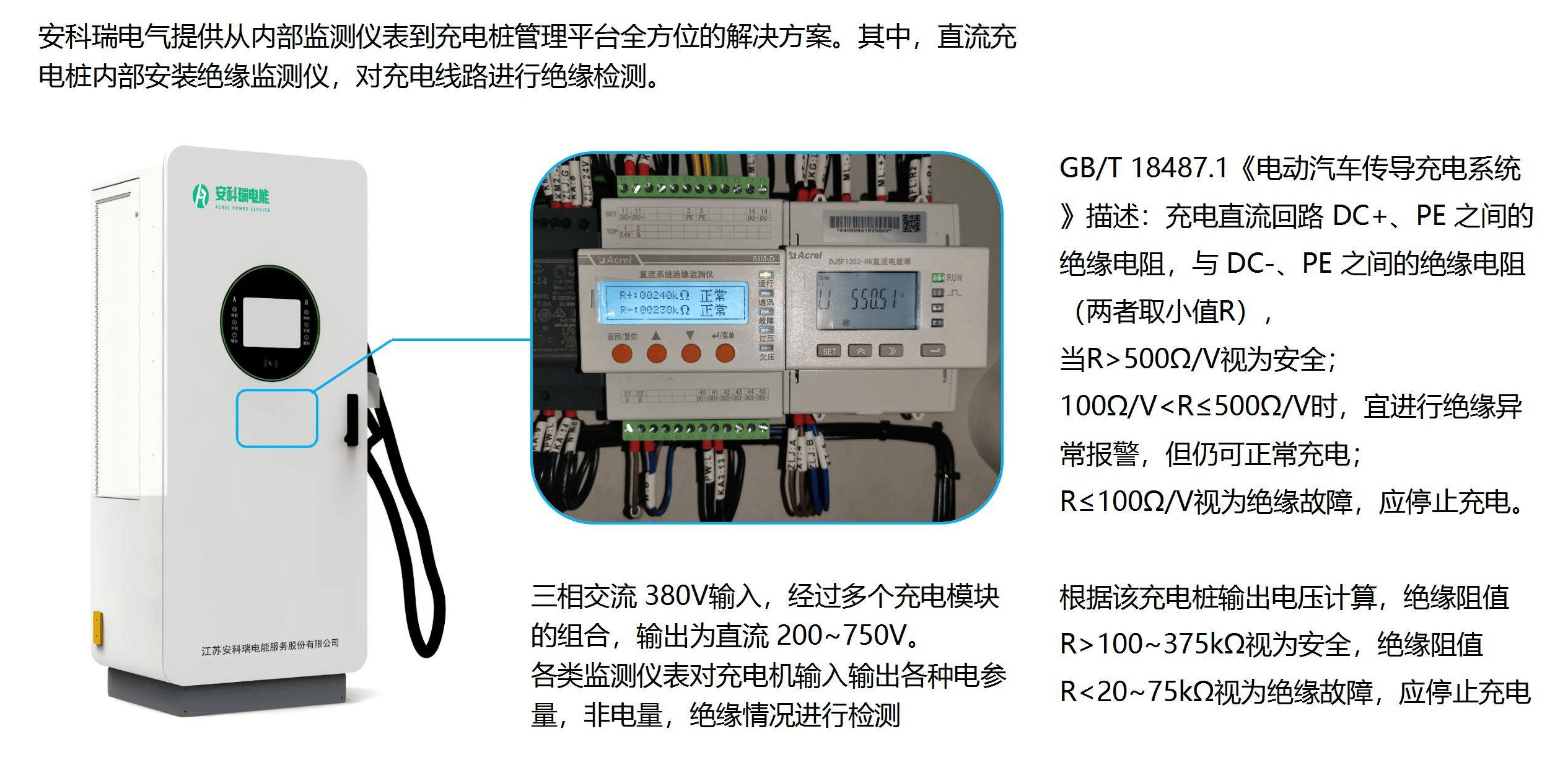

GB/T18487.1-2015 电动汽车传导充电系统:第1部分:通用要求 第B.4.1条:在充电机端和车锈端均设置IMD电路,充电之前,由充电机负责充电机内部(含充电电缆)的绝缘检查,由电动汽车负责整个系统的绝缘检查。充电直流回路DC+、PE之间的绝缘电阻,与DC-、PE之间的地缘电阻(两者取小值R),当R>5000N视为安全:100Q/V
NB/TT33001-2018 电动汽车非车导式充电机技术条件第6条:功能要求
6.3 编缘检测功能
电机应具备对直流输出回路进行绝缘检划的功能,并且充电机的绝缘检测功能应与车辆绝缘检测功能相配合,充电电机的绝嫌监测功能应符合GBT18487.1-2015中的规定。充电机在进行绝缘松测前店该检测直流输出接触器(K1,K2)的外侧电压,当电压超过士10V时应停止绝缘临测流程并发出告警信号。
GB XXXX-202X电化学储能电站设计标准(征求意见稿)第7.3.3条:储能单元应具备绝缘范测功能,绝缘监测可由电池管理系统实现,也可由储能变流器实观,当储能单元绝练低时应能发出报警和/或跳闸信号智能储能交流及计算机监控系统 。

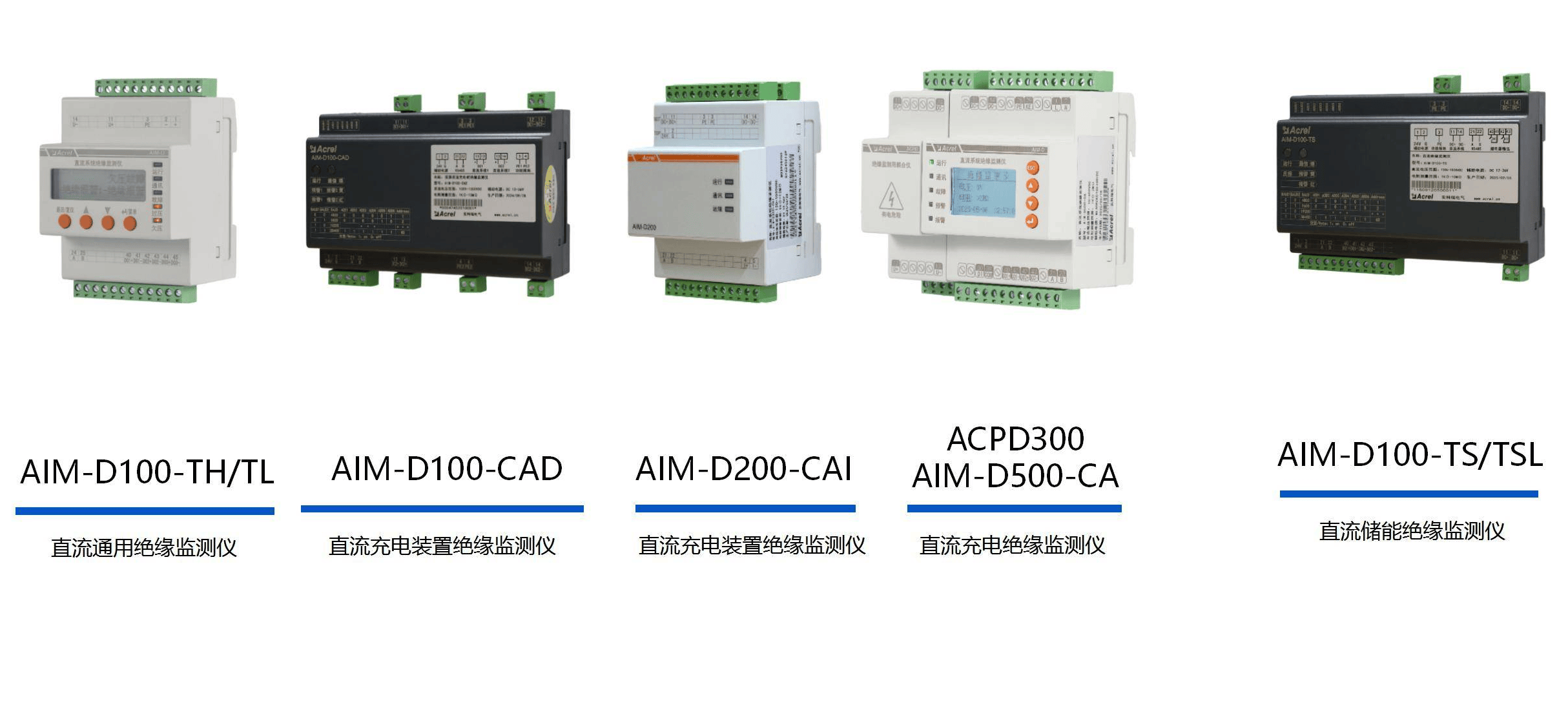

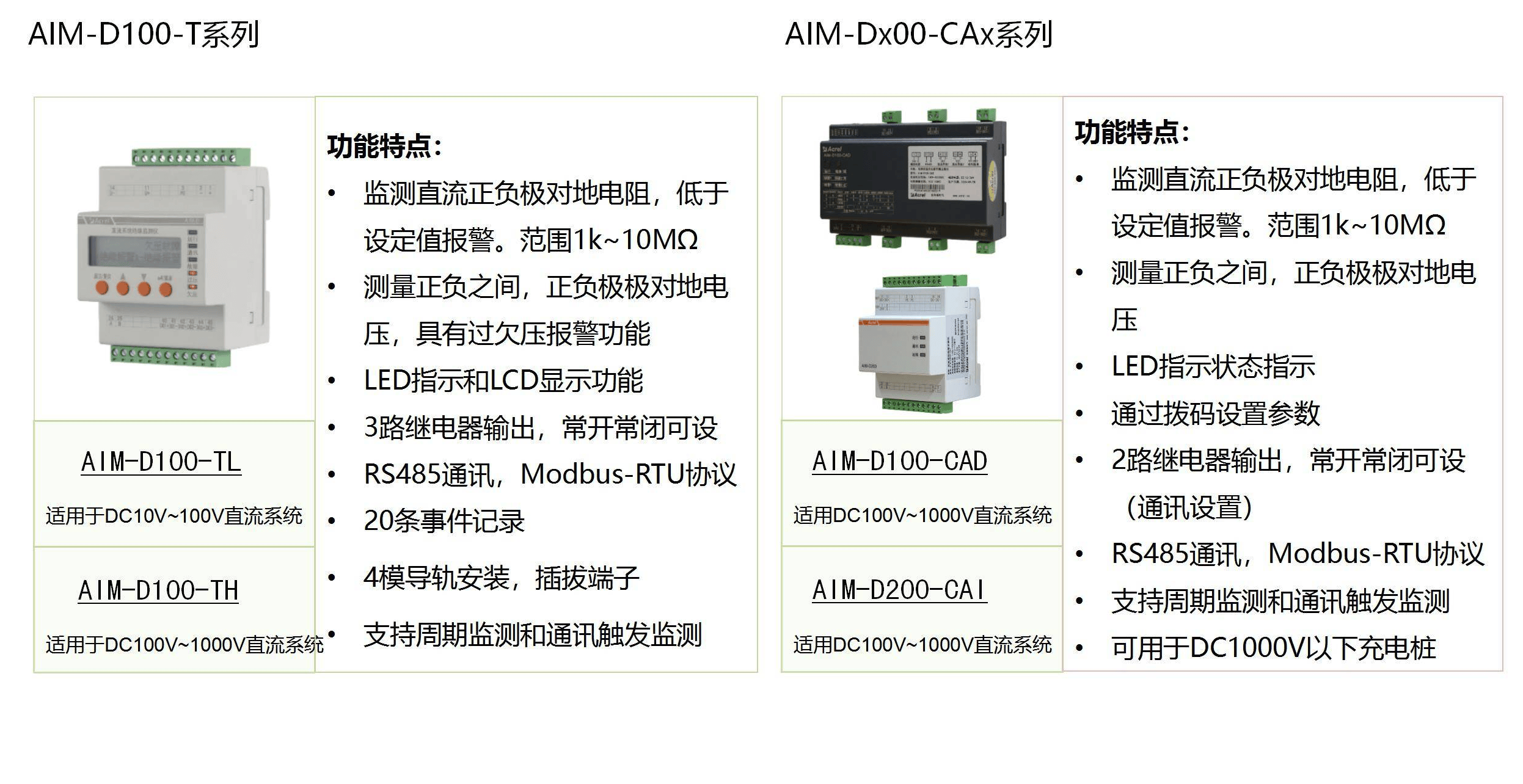

产品系列:

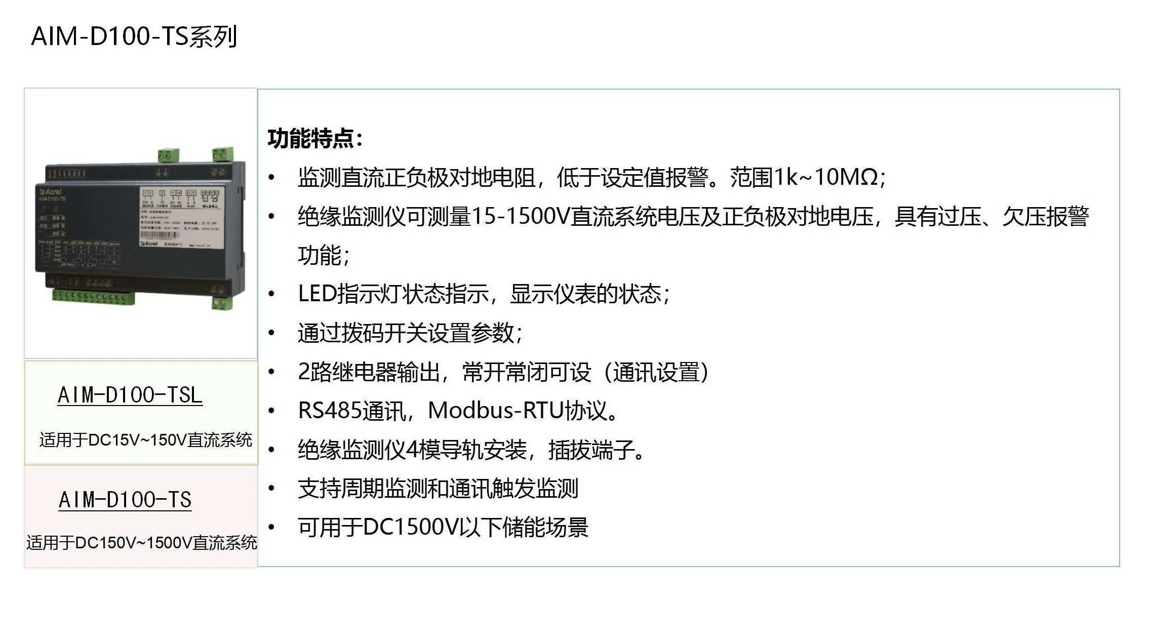

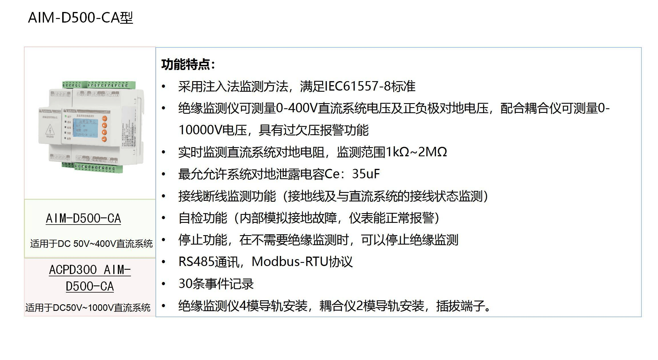

功能特点:
wKgZPGkW73GAN5MPAAmC8aLz-Kw646.pngwKgZO2kW73GAE8fPAAfxLDtOW6Q235.pngwKgZPGkW73KAE1khAAY6qaGCHGk197.png

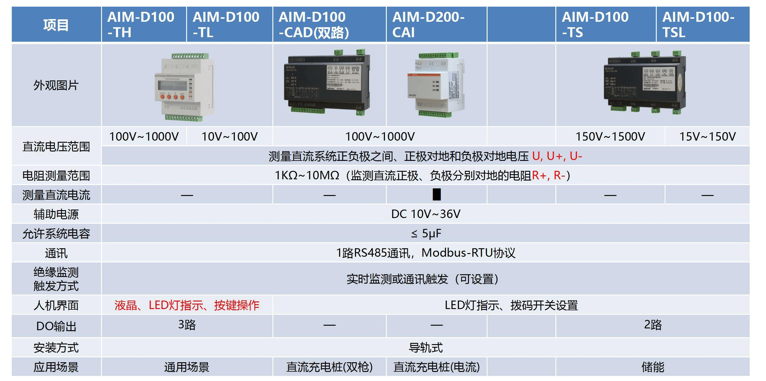

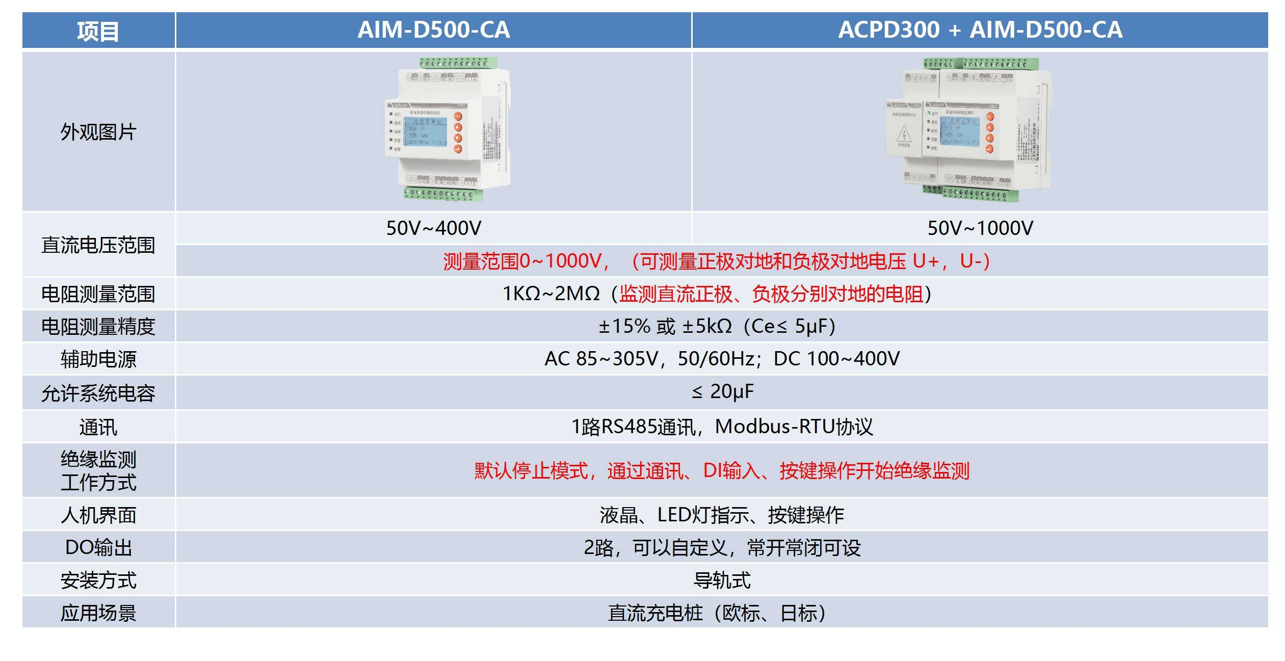

参数对比

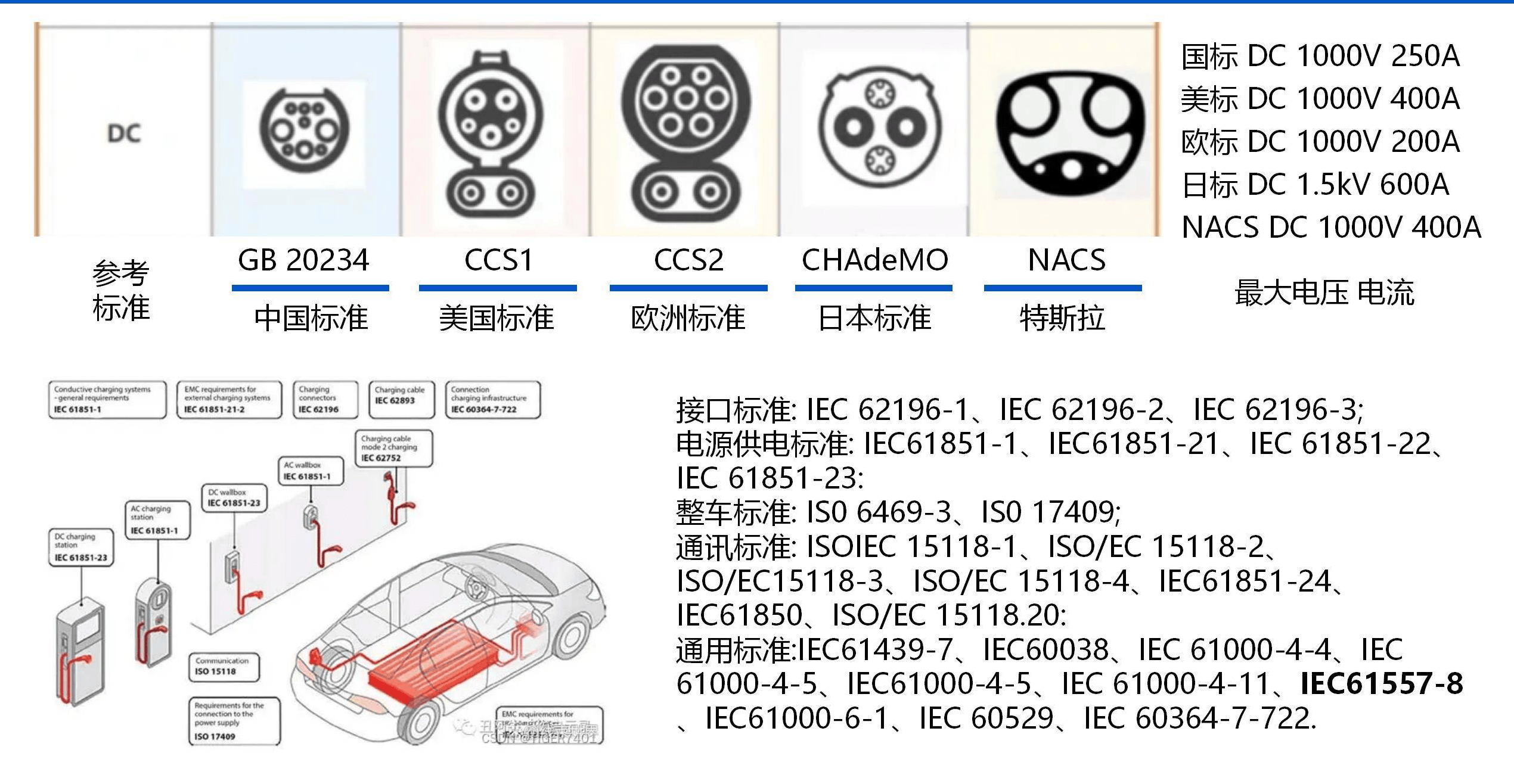

全球汽车充电标准
IEC标准时序图
充电桩应用

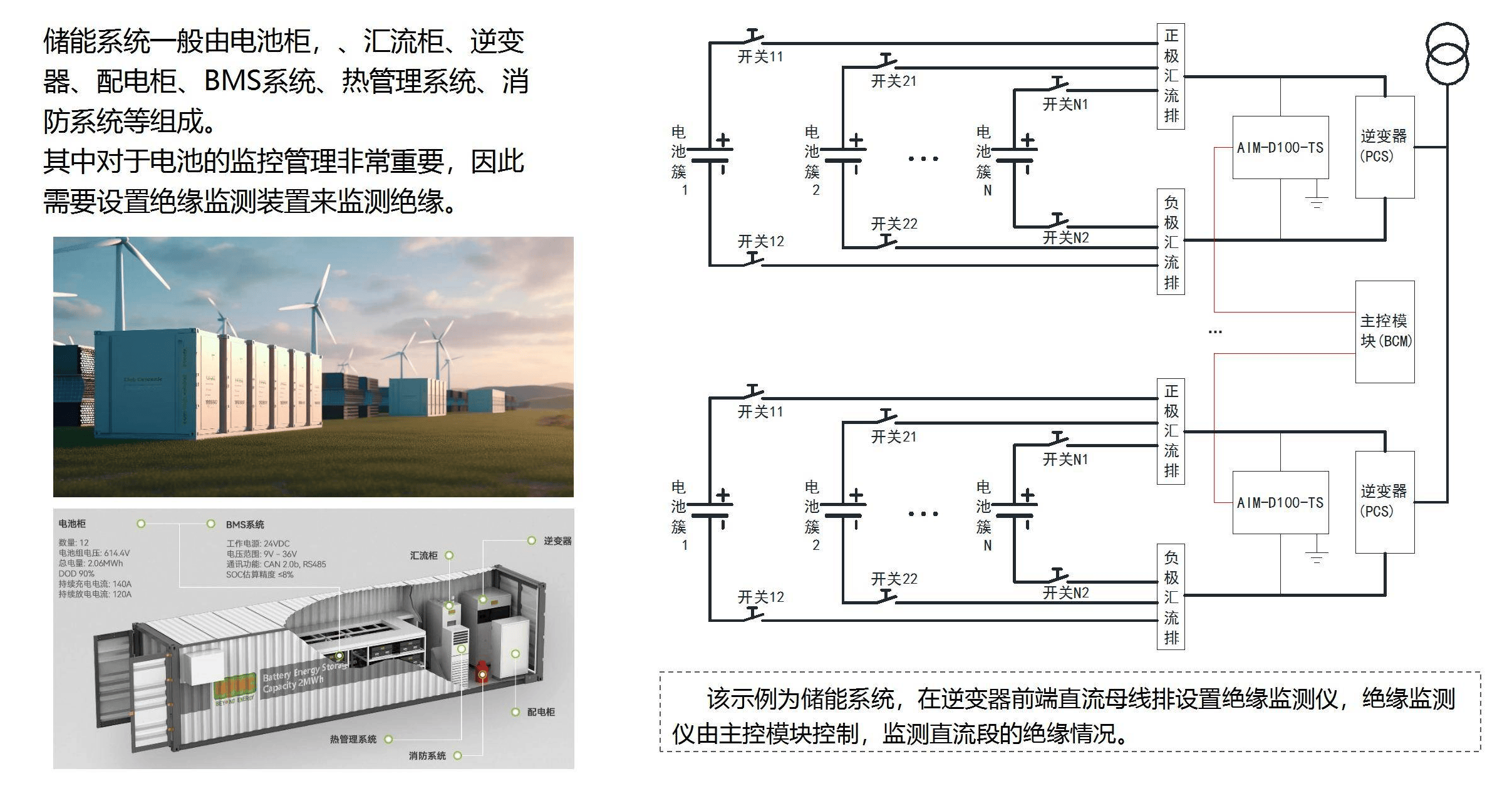

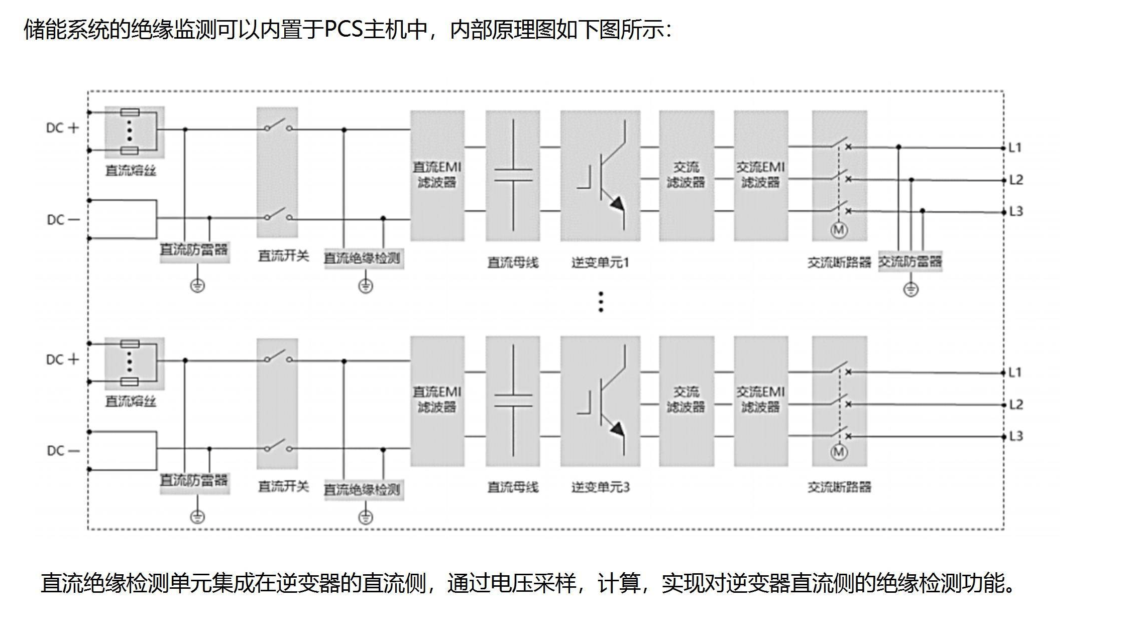

储能绝缘监测应用
绝缘监测内部原理图
储能绝缘监测
