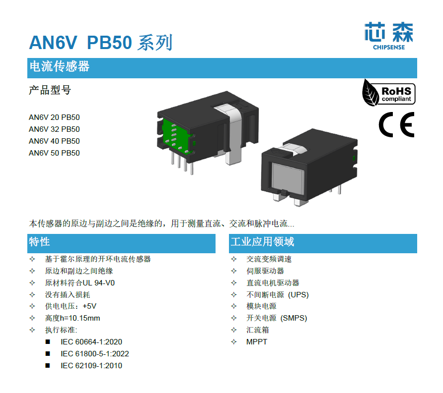

AN6V电流传感器的技术特点
该系列是一款基于霍尔效应的开环电流传感器,采用ASIC集成设计,小巧设计就集成不小功能,且原边与副边的完全电气隔离,没有插入损耗,符合IEC 60664-1、IEC 61800-5-1等国际安全标准,在光伏领域可应用于MPPT,汇流箱等。
核心特性

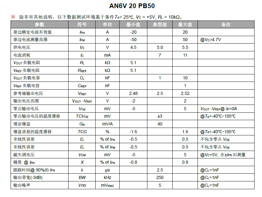

  • 高精度测量:非线性误差≤0.5%,精度@额定电流≤0.8%;
  • 宽温范围:工作温度-40°C至105°C,适应户外极端环境;
  • 快速响应:输出带宽高达250kHz,跟踪时间≤2.5μs,适用于高频PWM控制系统
  • 绝缘安全:3kV交流耐压,5.4kV瞬态耐压,符合加强绝缘要求;
  • 无插入损耗:不影响主回路电流,适用于高效能系统。

参数AN6V电流传感器传统霍尔传感器
精度(%FS)≤0.8%≤2%
非线性误差(%FS)≤0.5%≤1%
工作温度范围(°C)-40至105-20至85
响应时间(μs)≤2.5≥5
绝缘耐压(kV)3(交流)/5.4(瞬态)2(交流)/3(瞬态)
安装方式PCB焊接/模块化外接电路

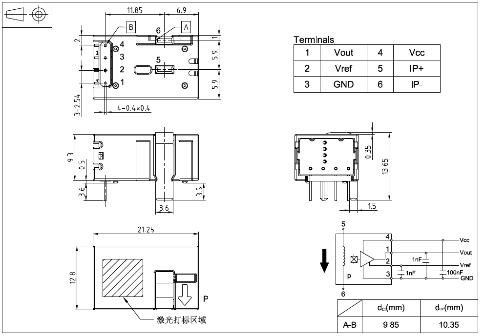

安装与使用注意事项
  • 机械安装
    • 采用PCB焊接方式,确保原边母排与副边电路完全隔离;
    • 遵循机械图纸尺寸,确保散热和绝缘距离。
  • 电气连接
    • 供电电压稳定在5V±0.5V,避免低电压导致测量误差;
    • 输出端(Vout、Vref)加装1nF滤波电容,减少高频噪声干扰。
