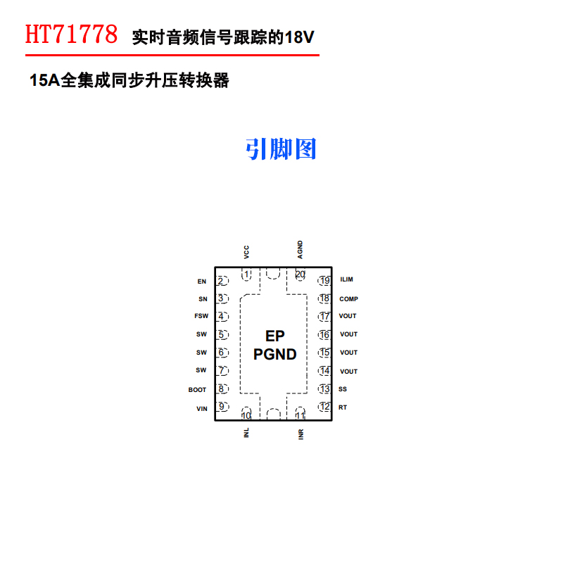

从核心硬件配置来看,HT71778实现了高集成度设计,内部集成了16mΩ功率开关管和18mΩ同步整流管。这种高集成化的优势十分显著,不仅大幅简化了外部电路的设计流程,减少了所需的外围元器件数量,更能有效缩小整体电源模块的体积,完美适配便携式设备对小尺寸设计的严苛要求,让设备在有限的空间内实现更合理的布局。
宽输入电压范围是HT71778适配多种便携式应用的重要基础。该器件能够稳定支持2.7V至9V的输入电压,这意味着它可以轻松为采用单节锂电池(典型电压3.7V)或两节锂电池(典型电压7.4V)的应用提供可靠供电,覆盖了绝大多数便携式音频设备的电池配置场景。而在输出电压调节方面,HT71778通过不同的SN引脚配置实现了灵活的输出范围:当SN短接地且外接100kΩ电阻到地时,输入2.7V~5V可输出5V~12V;当SN外接100kΩ电阻到地时,输入2.7V~9V可输出9V~15V;当SN悬空时,输入2.7V~9V可输出9V~18V,这种多档位的输出调节能力使其能够适配不同功率需求的音频功率放大器
作为HT71778的核心竞争力之一,其针对音频功率放大器的实时音频信号跟踪供电技术,彻底改变了传统升压供电的能效瓶颈。传统的直接升压供电方式,无论音频信号处于高功率还是低功率状态,都会维持一个固定的较高输出电压,这在低功率播放场景下会造成大量的能量浪费。而HT71778能够实时捕捉音源信号的变化,并根据信号功率动态调整输出电压,让电源供电始终与音频放大器的实际需求精准匹配。这种智能供电方式使得整个系统在从低功率到高功率的全功率段内都能保持极高的转换效率,经实际应用验证,相比传统直接升压供电,采用HT71778供电的设备电池续航时间预计可提升50%以上,这对于依赖电池供电的便携式音箱等设备来说,无疑是大幅提升用户体验的关键优势。
高效的能效表现还得益于HT71778先进的工作模式调控机制。该器件采用自适应恒定关断时间峰值电流控制拓扑结构,能够根据负载情况智能切换工作模式:在中等至重负载的场景下,比如音箱处于大音量播放状态时,器件会自动工作在PWM(脉冲宽度调制)模式,这种模式下输出电压稳定,纹波小,能够为音频放大器提供平稳的供电,保障音质表现;而在轻负载场景下,如小音量播放或待机状态时,器件则会切换至PFM(脉冲频率调制)模式,通过降低开关频率来减少开关损耗,进一步提升轻载能效。值得一提的是,在PWM模式下,用户还可以通过外部电阻灵活调节开关频率,范围覆盖200kHz至1.0MHz,能够根据实际应用中的EMC电磁兼容性)需求和效率需求进行个性化配置。
为了确保供电系统的稳定性和可靠性,HT71778还配备了丰富的可编程功能和全面的保护机制。在启动阶段,器件支持可编程软启动功能,用户可以根据实际需求设置启动时间,有效抑制启动瞬间的冲击电流,避免对电池和后端负载造成损害;同时,其15A的可编程峰值电流,也让用户能够根据负载的最大电流需求进行精准设定,兼顾供电能力和系统安全。在保护方面,HT71778提供了三重核心保护:22V输出过压保护能够防止输出电压异常升高对后端音频放大器等器件造成击穿损坏;逐周期过流保护会实时监测输出电流,一旦出现电流过大的情况,会逐周期切断输出,避免持续过流导致器件烧毁;热关断保护则在器件温度过高时自动触发,待温度降至安全范围后恢复工作,从根本上保障了器件的长期稳定运行。此外,HT71778还具备低关断功耗特性,关断电流仅为1uA,在设备待机时几乎不消耗电池电量,进一步延长了设备的待机时间。
在封装形式上,HT71778采用QFN3.5×4.5-20L无铅超薄封装,这种封装不仅具备优异的散热性能,能够快速散发器件工作时产生的热量,更凭借其超薄的厚度和紧凑的尺寸,为便携式设备的轻薄化设计提供了有力支持。结合其全面的性能优势,HT71778在无线音箱、便携式音箱等音频设备中展现出了极强的应用价值,成为提升设备续航、音质和小型化表现的核心器件。
