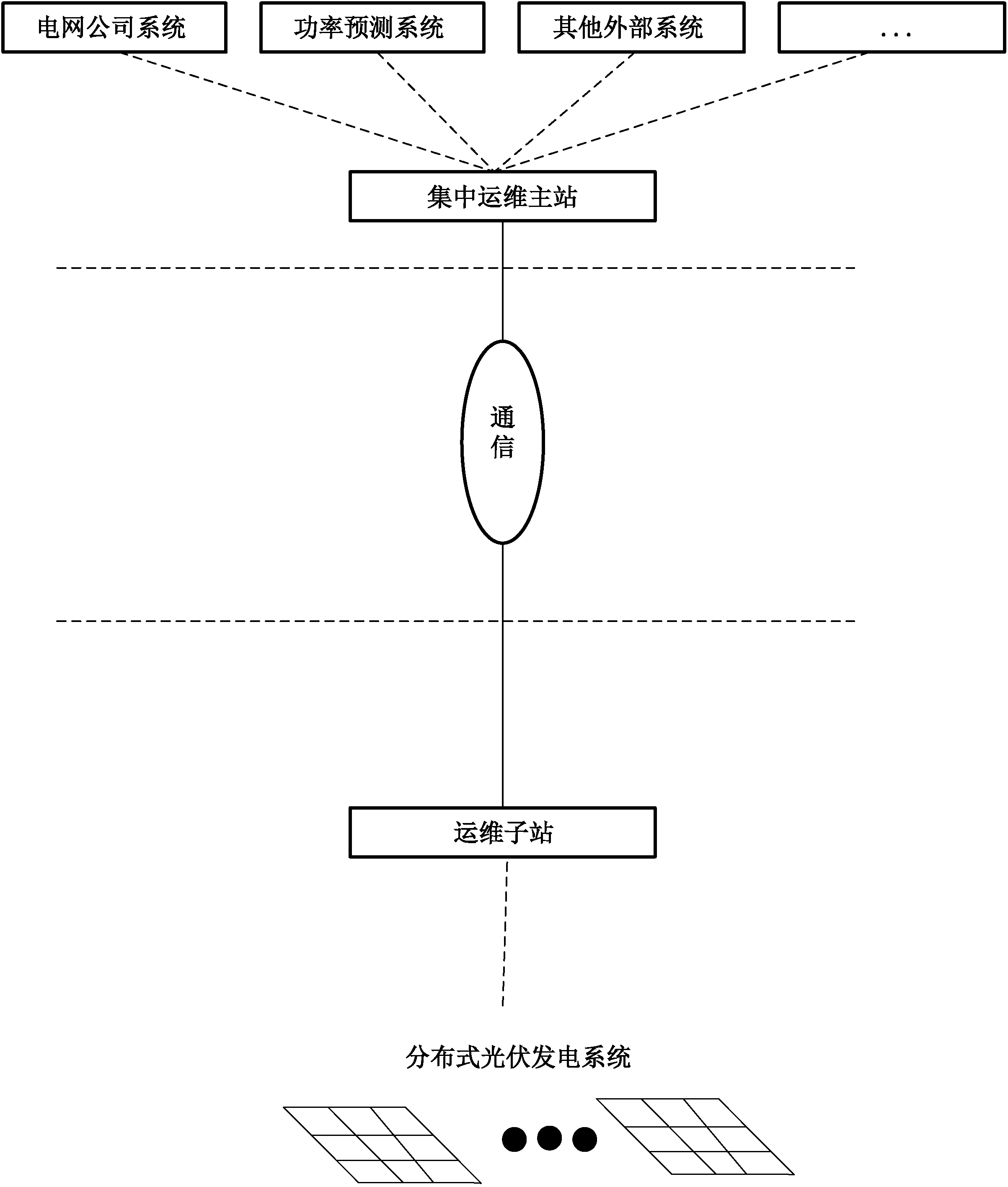

集中运维系统可包括主站和子站以及之间的通信通道,系统结构可参照图1。
a)主站与子站间的通信可采用无线(GPRS/3G/4G)、公网、专网(专线/VPN加密链路)方式,宜采取相应的信息安全防护措施;
b)主站与外部系统的通信满足相应系统的接入要求;
c)视频信息不宜与监控数据传输共用一个通道;
d)支持与电网调度系统通信,通信规约宜采用DL/T634.5101、DL/T634.5104;支持与各子站通信。
图1 运维主站与子站系统架构
运维子站可根据分布式光伏电站装机容量、有/无人值班等情况设置,在无人值班的情况下当地可不设置运维子站,数据直接通过数据网关上传运维主站。

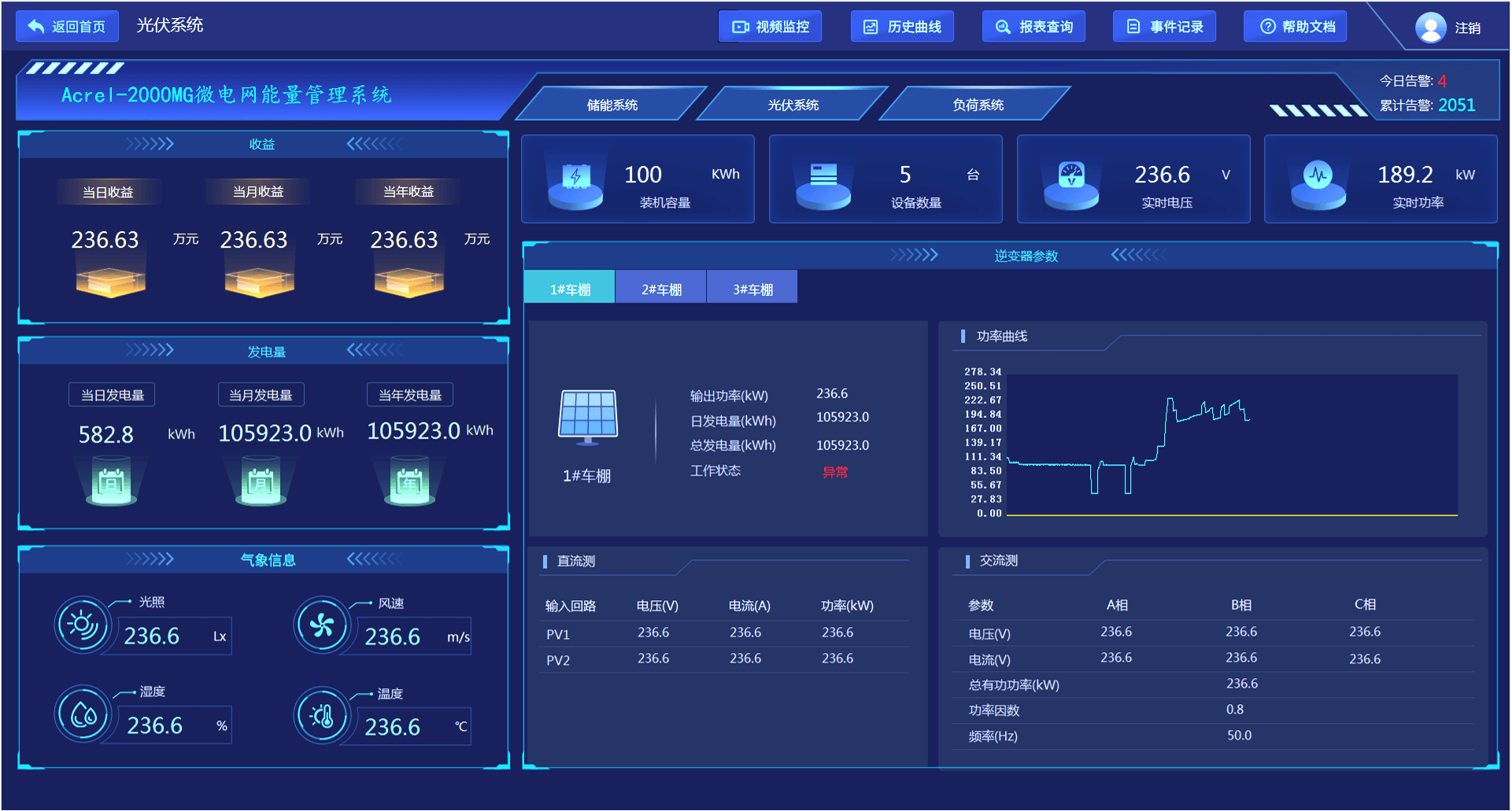

安科瑞Acrel1000-DP分布式光伏电站电力监控系统为分布式光伏电站运维子系统提供了解决方案,满足GB/T 38946《分布式光伏发电系统集中运维技术规范》中对运维子站的相关技术要求。
①数据信号采集
(1)运维子站采集的模拟量数据包括下列内容:
a)分布式光伏发电系统每个并网点有功功率、无功功率、电压、电流、频率、电能量等数据;
b)分布式光伏逆变器有功功率、无功功率、电压、电流、功率、温度等数据;
c)汇流箱各路电流、汇总输出电流、母线电压量等数据;
d)分布式光伏发电系统周围环境包括环境温度、辐照度、电池板温度等数据;
e)子站应建立数据存储,存储时间应不少于7d。
图2 分布式光伏监控系统数据显示

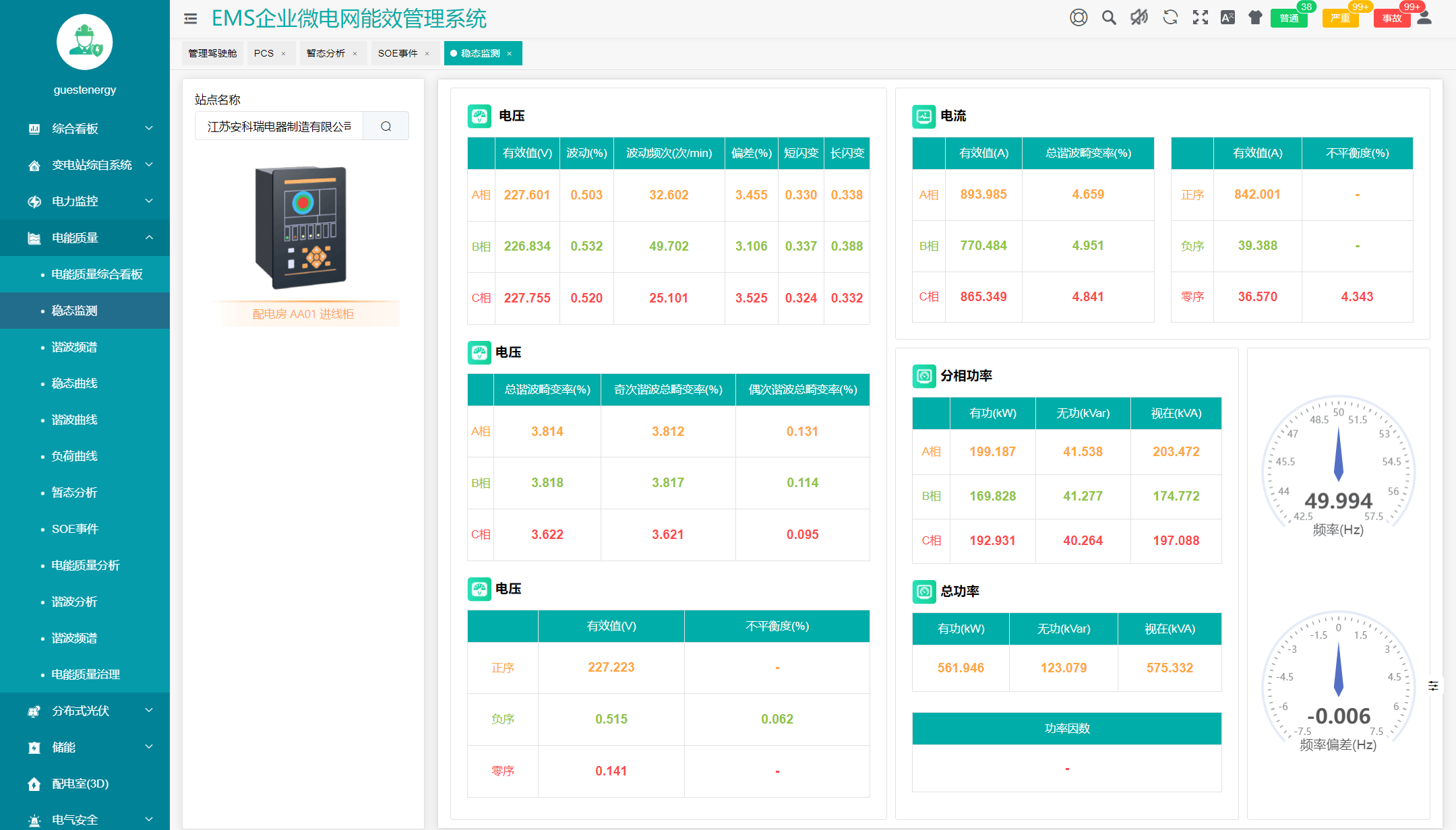

3.3 光伏运维主站解决方案

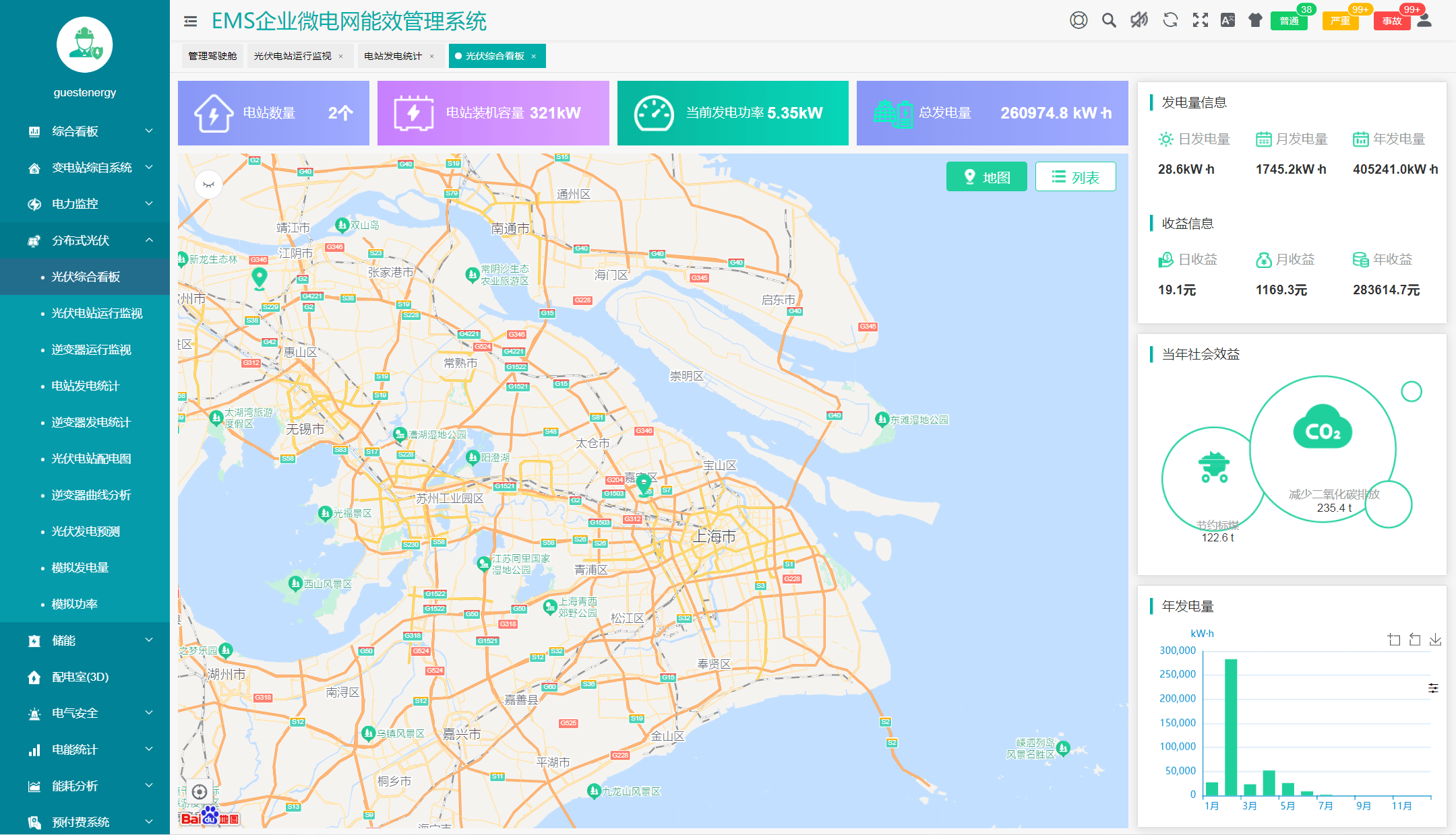

安科瑞AcrelEMS企业微电网能效管理平台适用于分布式光伏电站的运维管理。GB/T 38946《分布式光伏发电系统集中运维技术规范》中对集中运维主站的相关技术要求如下:
①集中运行监视宜具备以下功能:
a)基础信息展示:基础信息包括场站名称、场站地理位置、场站容量、场站组件面积等;
b)电站实时监视:具备主要测点的分时、分日、分月以及分年的数值展示图表;
图5 分布式光伏电站场站管理及发电功率实时监控
c)电站统计分析:具备主要性能参数的分时、分日、分月以及分年的数值展示图表,主要性能指标包括系统PR、等效利用小时数等;
d)历史信息查询:逆变器、汇流箱、电度表、环境监测仪、并网点、变压器等设备监测点的历史数据查询与导出;
e)单电站数据展示:直观展示电站全年、各月的计划完成情况、上网电量、综合效率等统计指标;
f)多场站数据展示:对集团级的多电站计划完成率、上网电量、综合效率和资源分布等关键指标进行多角度、多维度的分析;
g)报表管理:根据需求选择历史数据,生成不同格式和类型的报表;报表应支持文件导出和打印等功能。

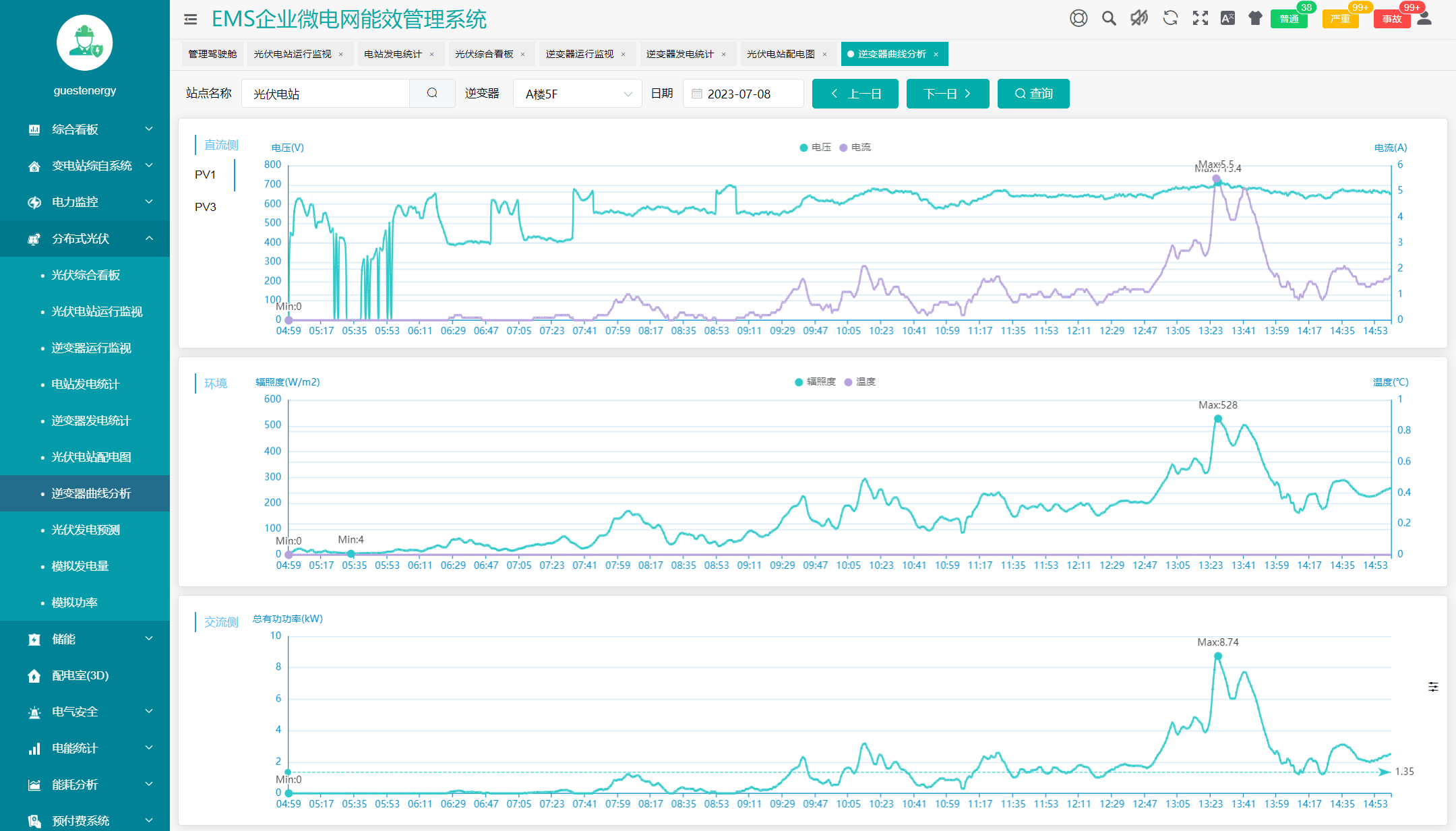

图6 日月年发电数据报表及逆变器发电曲线分析

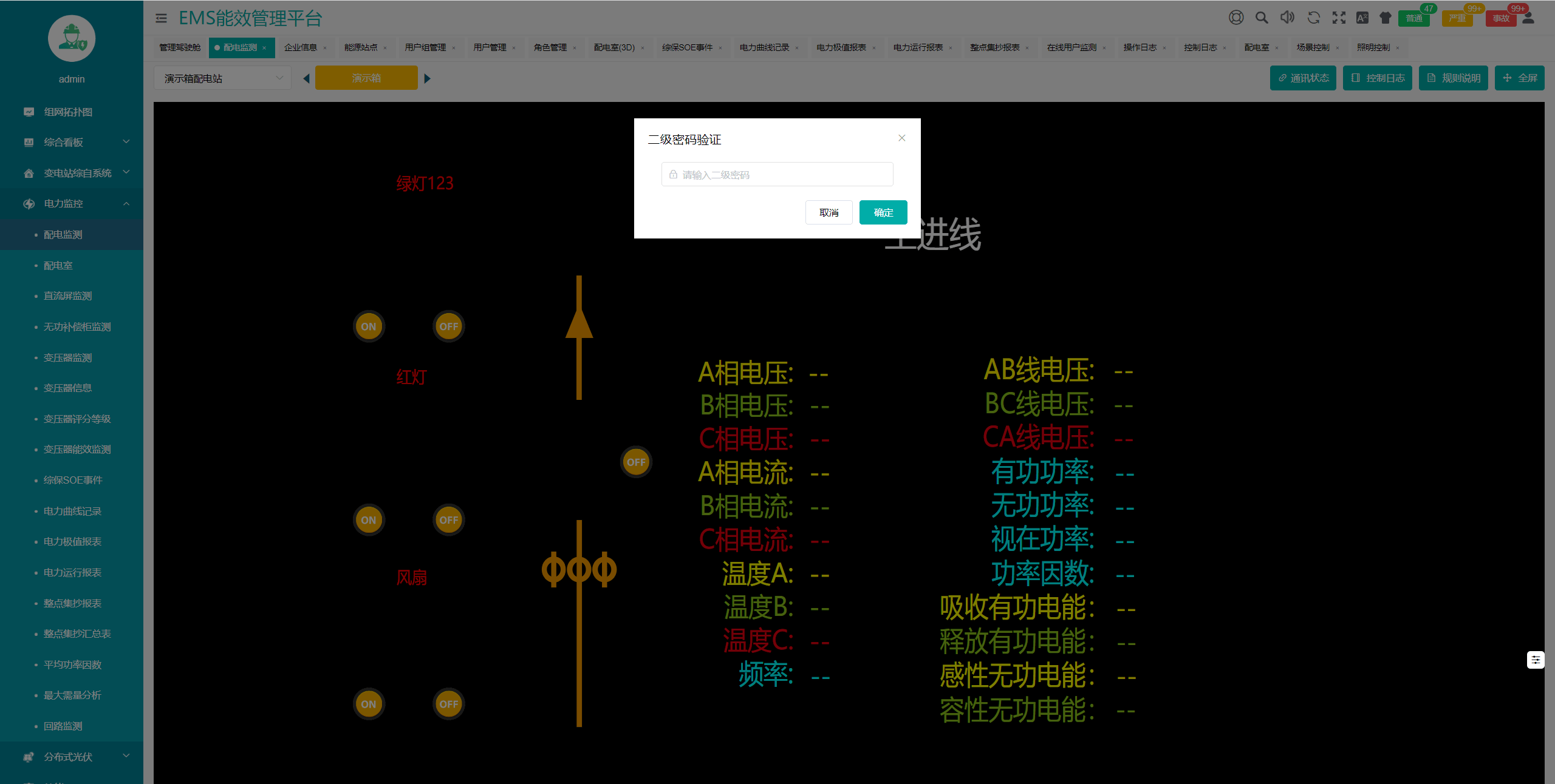

②操作与控制宜具备以下功能:
a)支持对电站设备的操作与控制,包括遥控、遥调、人工置数、标识牌操作、闭锁和解锁等操作;
b)防误闭锁:支持多种类型自动防误闭锁功能,包括基于预定义规则的常规防误闭锁和基于拓扑分析的防误闭锁功能;操作指令宜经过防误验证,并有出错告警功能;
c)顺序控制:能够按照预先设定的顺序和流程控制电站设备动作;
d)支持操作与控制可视化;
e)操作与控制宜有记录,包括操作人,操作对象、操作内容、操作时间、操作结果等,可供调阅和打印。
图7 遥控操作验证及操作记录

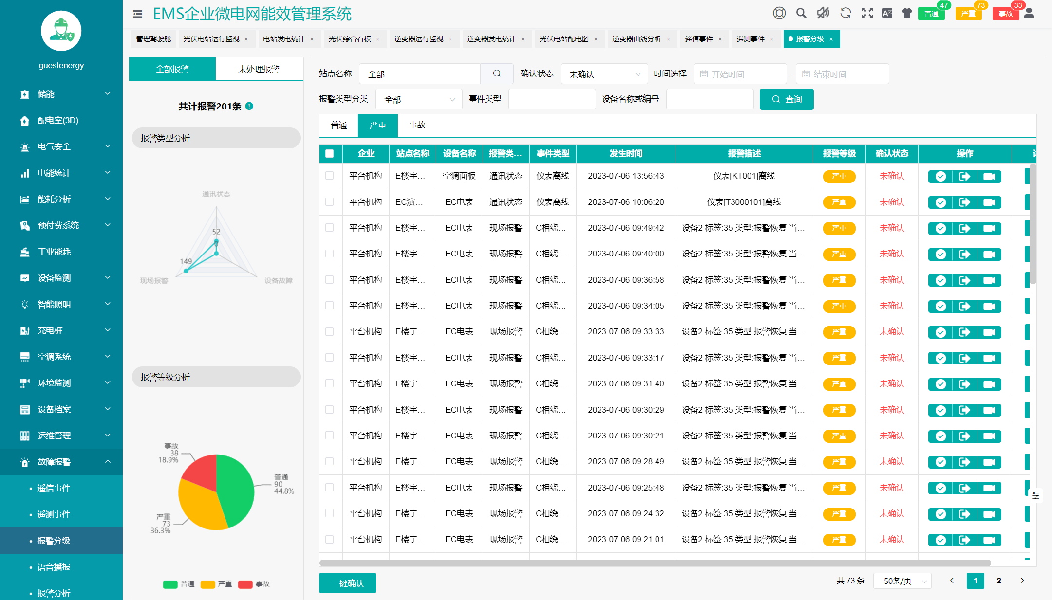

图8 告警分级和异常分析

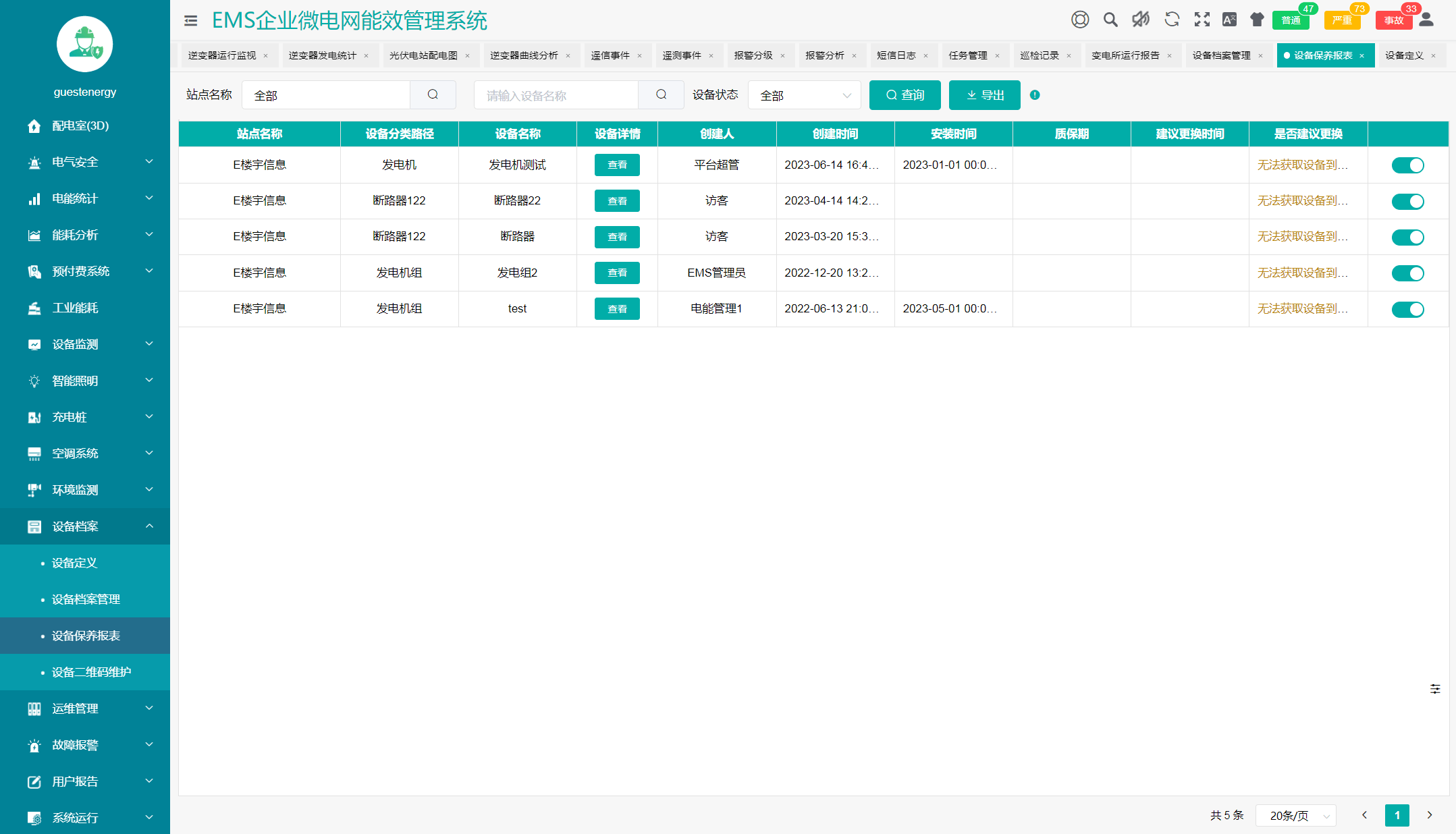

⑤设备、工器具及备品备件管理宜具备以下功能:
a)物资编码管理:系统宜支持按照GB/T50549要求进行编码设定的功能;
b)物资台账管理:系统宜支持对设备和部件、备品备件、工器具等物资信息和资料进行分类录入、删除、修改和查询的功能;
c)工器具管理:集中运维系统宜具备对场站配备的工器具的种类和数量统计功能,同时宜具备对工器具校验周期提醒的功能;
d)备品备件管理:集中运维系统宜具备场站配备的备品备件的种类和数量统计功能,同时宜具备对备品备件安全库存的定义和缺库提醒的功能。
图10 设备档案和设备保养管理

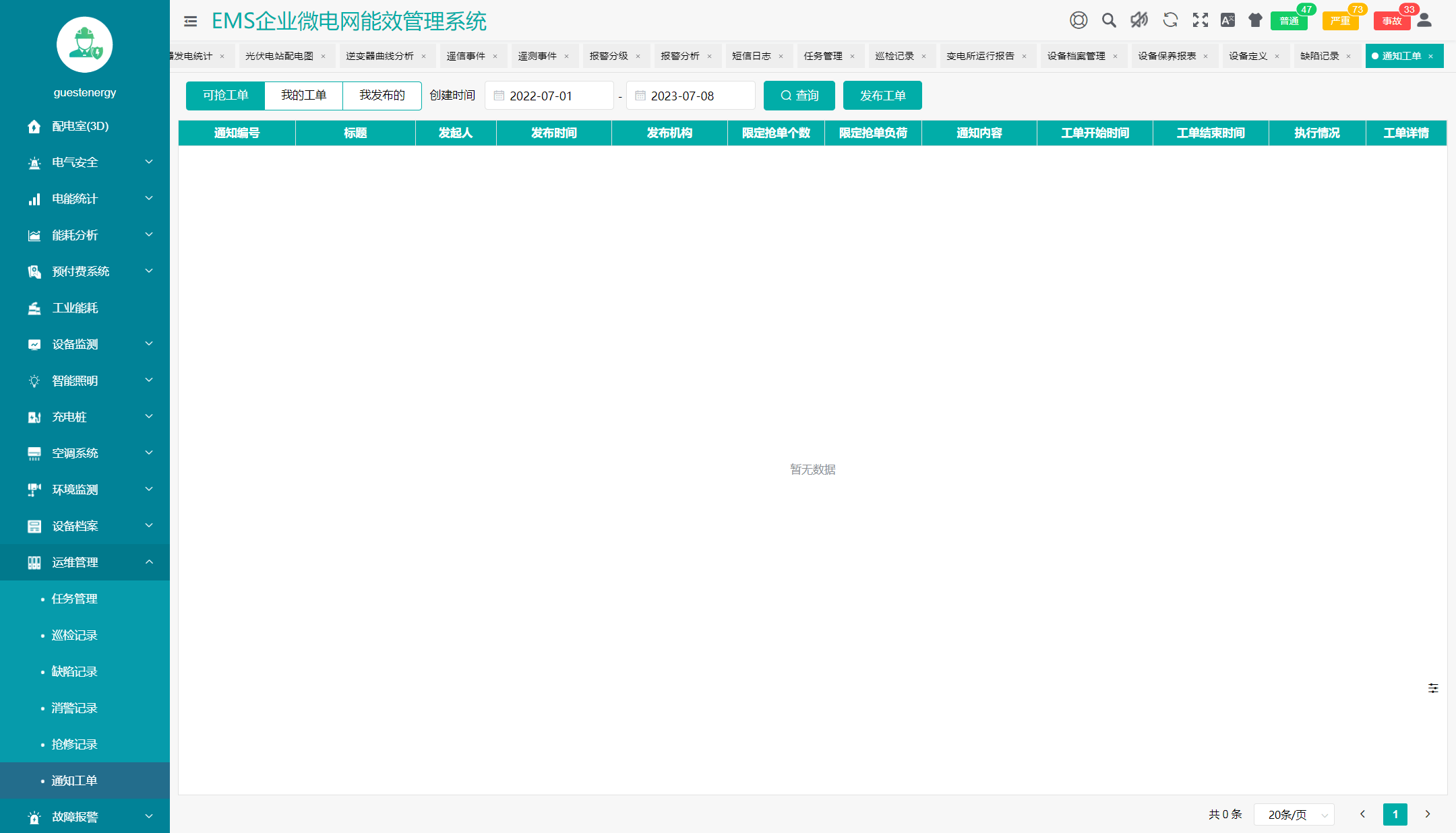

e)预防性维护管理:实现预防性维护计划,维护工作的内容登记维护管理;包括预防性维护计划、定期预防性维护检验等维护保养信息内容管理功能。
图11 工单管理和缺陷记录

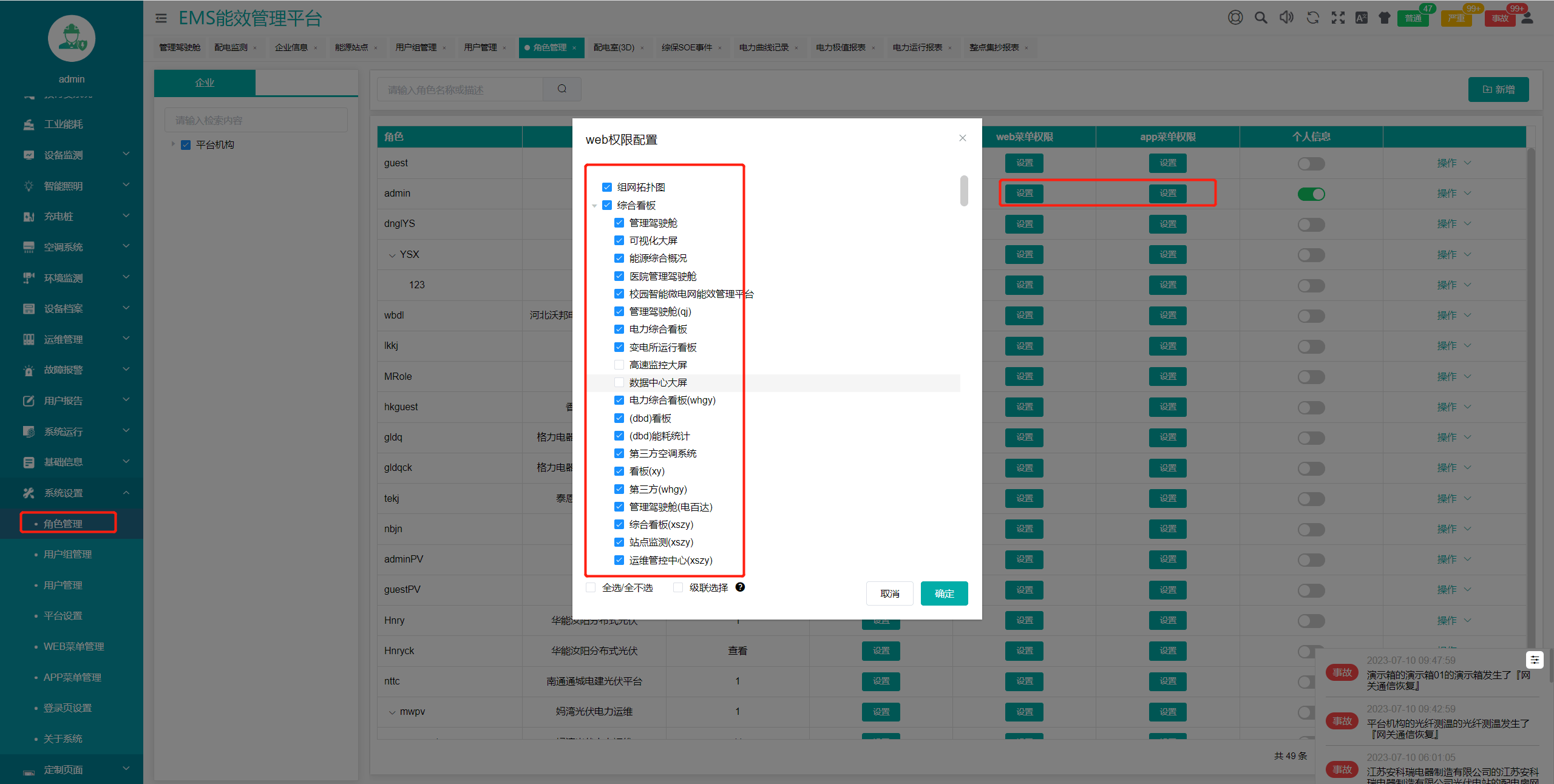

⑧系统管理宜具备以下功能:
a)权限设置:登录权限、场站权限、功能权限、数据权限;
b)在线用户管理:用户登录、操作记录;
c)时间同步:宜采用简单网络时间协议(SNTP)对时方式,并以此同步各子站;
d)Web功能:主站宜具备相关数据的信息发布、浏览和下载等Web功能。
图12 用户权限配置及用户状态监测

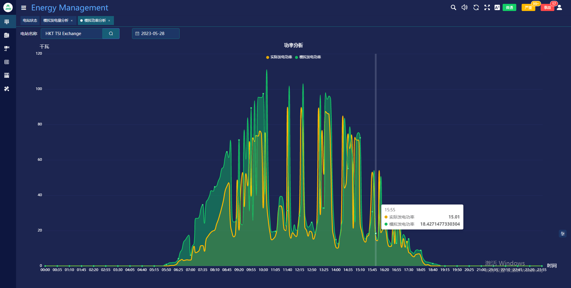

⑨光伏发电功率预测
运维主站可根据当日光照和温湿度数据预测光伏电站发电功率数据进行对照,用于验证光伏电站发电效率。
图13 光伏运维站发电功率预测功能

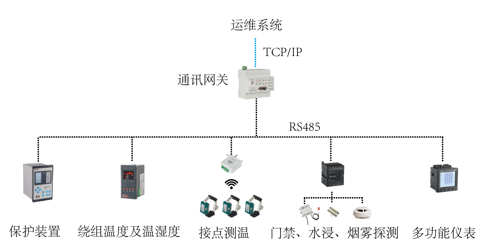

3.4 箱变测控管理
箱式变电站由于其占地面积小,性价比高,在分布式光伏电站中大量应用。箱变是光伏电站升压并网的主要电气设备,其运行状态的好坏,直接影响整个光伏发电系统的可靠性。因此需要对箱变进行电气参数、环境参数、绕组温度等进行全面的监测和预警。
l 提供过电流保护、温度保护、过/欠电压保护、零序过流保护等功能;
l 实时监测变压器高、低压侧的电压、电流、有功及无功等参数;
l 实时监测低压室柜门开关状态及箱变内温湿度、浸水、烟雾;
l 实时监测变压器运行绕组温度;
l 实时监测柜内母排、线缆接头处温度;
l 互联互通,支持 有线或无线通讯,可将数据传输至后台。
图14 箱变测控系统图

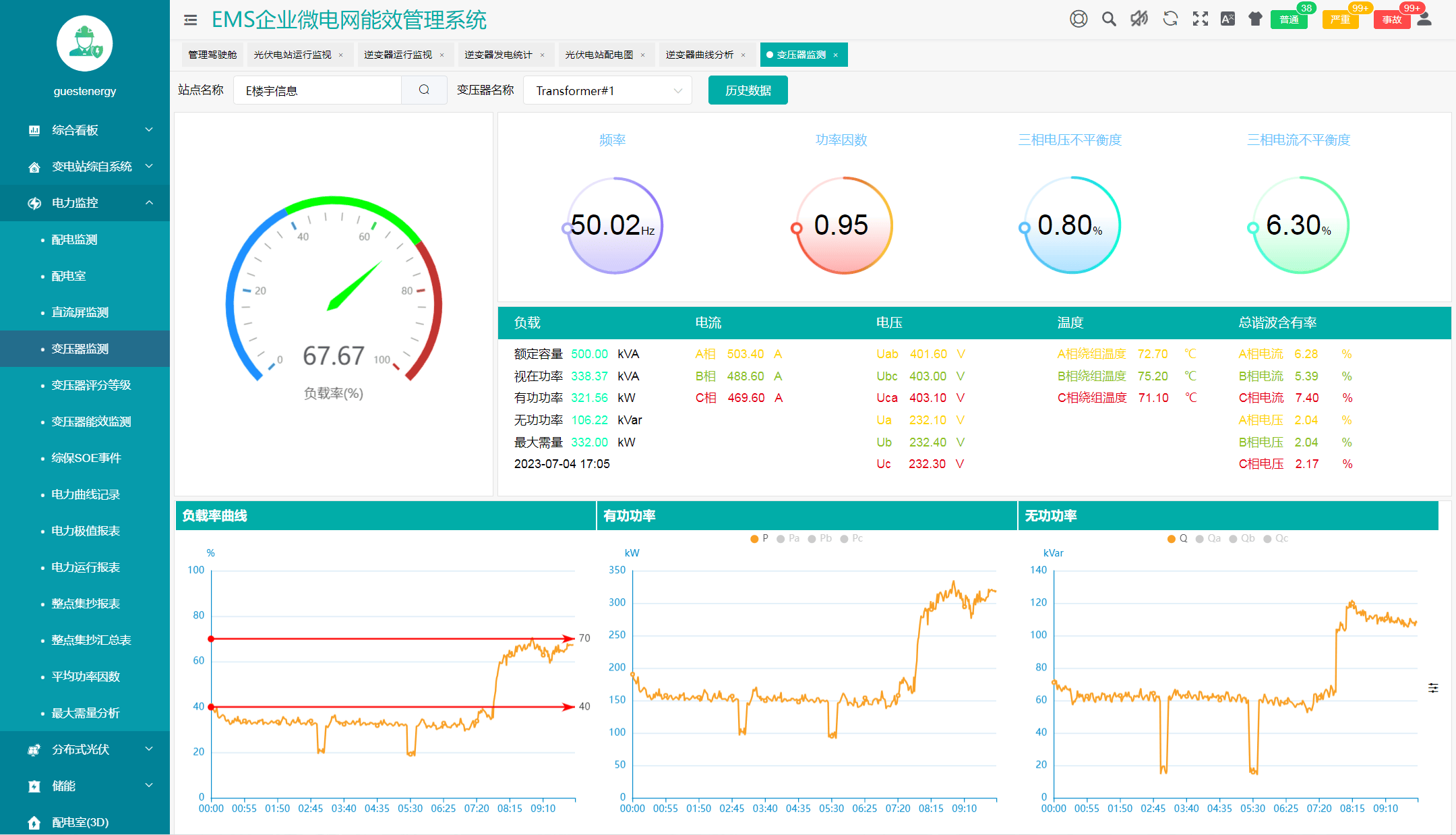

通过AcrelEMS可实时监控箱变变压器和高低压柜电气参数、温度、箱变内湿度等数据,在数据超过正常阈值或发生异常变位时可及时发出告警信号。
图15 变压器及箱变环境监测

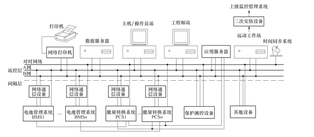

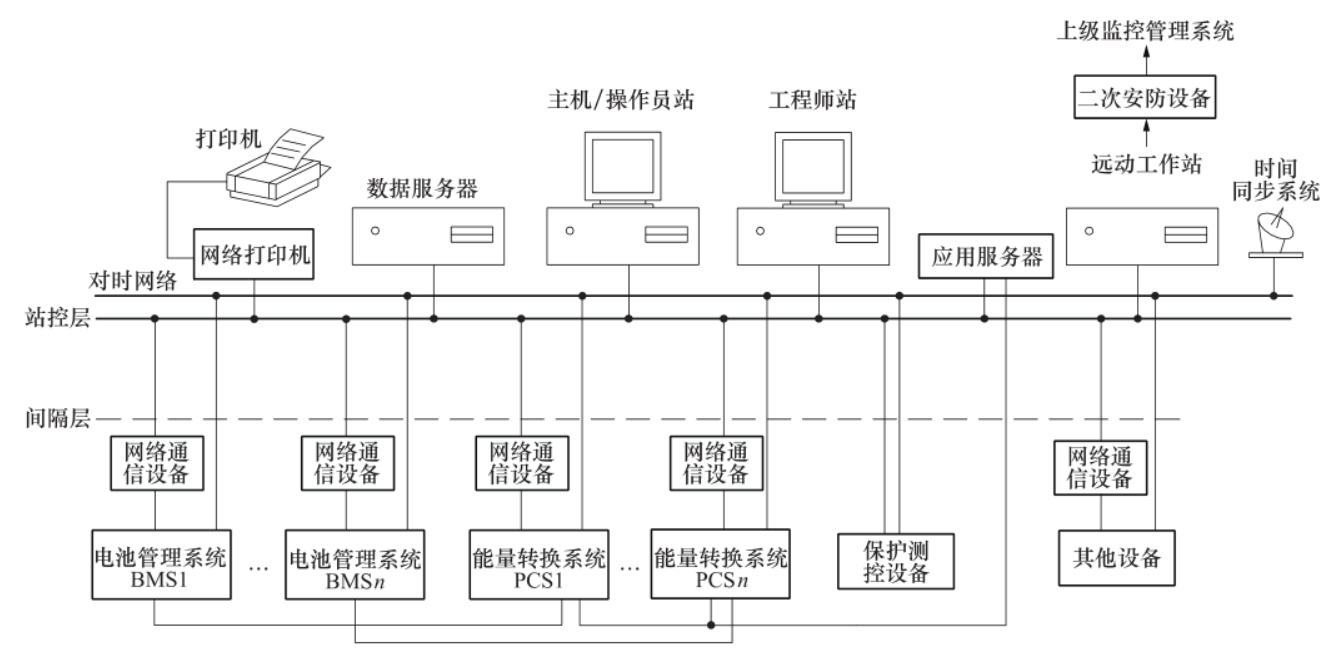

根据NB/T 42091《电化学储能电站监控系统技术规范》,储能监控系统宜采用星型网络,功率小于1MW且容量小于1MWh的电化学储能监控系统宜采用单网配置,如图16。
图16 电化学储能系统单网监控系统网络结构图
功率为1MW及以上且容量为1MWh及以上的电化学储能监控系统宜采用双网配冗余置,如图17。
图17 电化学储能系统双网监控系统网络结构图
监测设备包括BMS、PCS、保护测控设备、其他设备(电能计量、绝缘监测、消防、空调、站用直流屏等)。

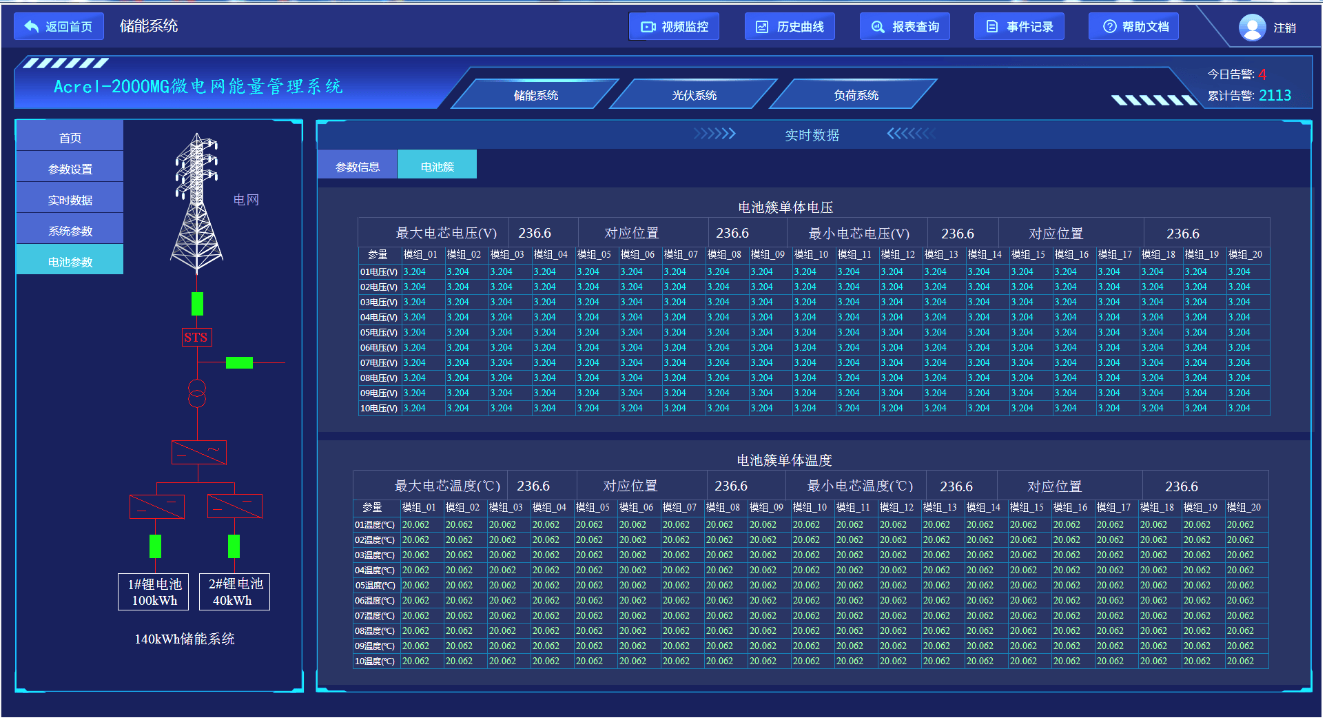

①数据采集和处理
监控系统应能通过测控单元及功率变换系统、电池管理系统进行实时信息的采集和处理。监控系统应设置通信接口与电池管理系统连接,接收和处理的信息宜包括但不限于:
a)电池模块的电压、温度、电池能量;
b)电池簇的电流、电压、功率、电池能量、可充可放电量、累积充放电电量,以及最高、最低
单体电压及其电池编号:
c)电池堆可充可放电量、累积充放电电量;
d)各种故障告警和保护动作信号;
图18 Acrel-2000MG和AcrelEMS电池数据采集

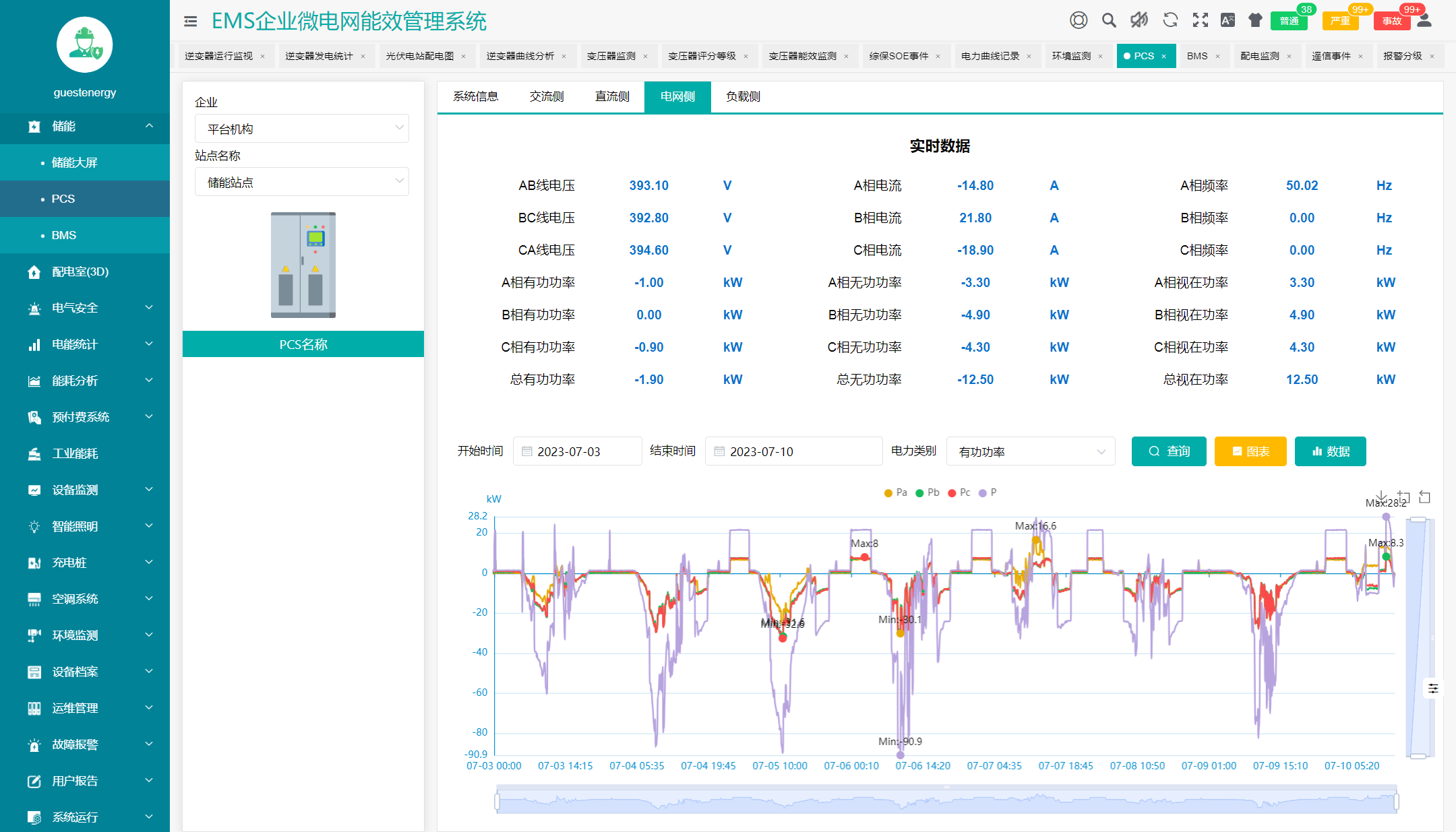

功率变换系统(PCS)上送信息宜包括但不限于:
a)开关量信息:直流侧与交流侧接触器、断路器的状态;运行模式(并网、离网)、运行状态
(充电、放电、待机等)、就地操作把手的状态等:
b)模拟量信息:直流侧电压、电流、功率,交流侧三相电压、电流、有功、无功;
c)非电量信息:IGBT模块温度、电抗器温度、隔离变温度等;
d)运行信息:功率变换系统保护动作信号、事故告警信号等。
图18 Acrel-2000MG和AcrelEMS 功率变换系统数据采集

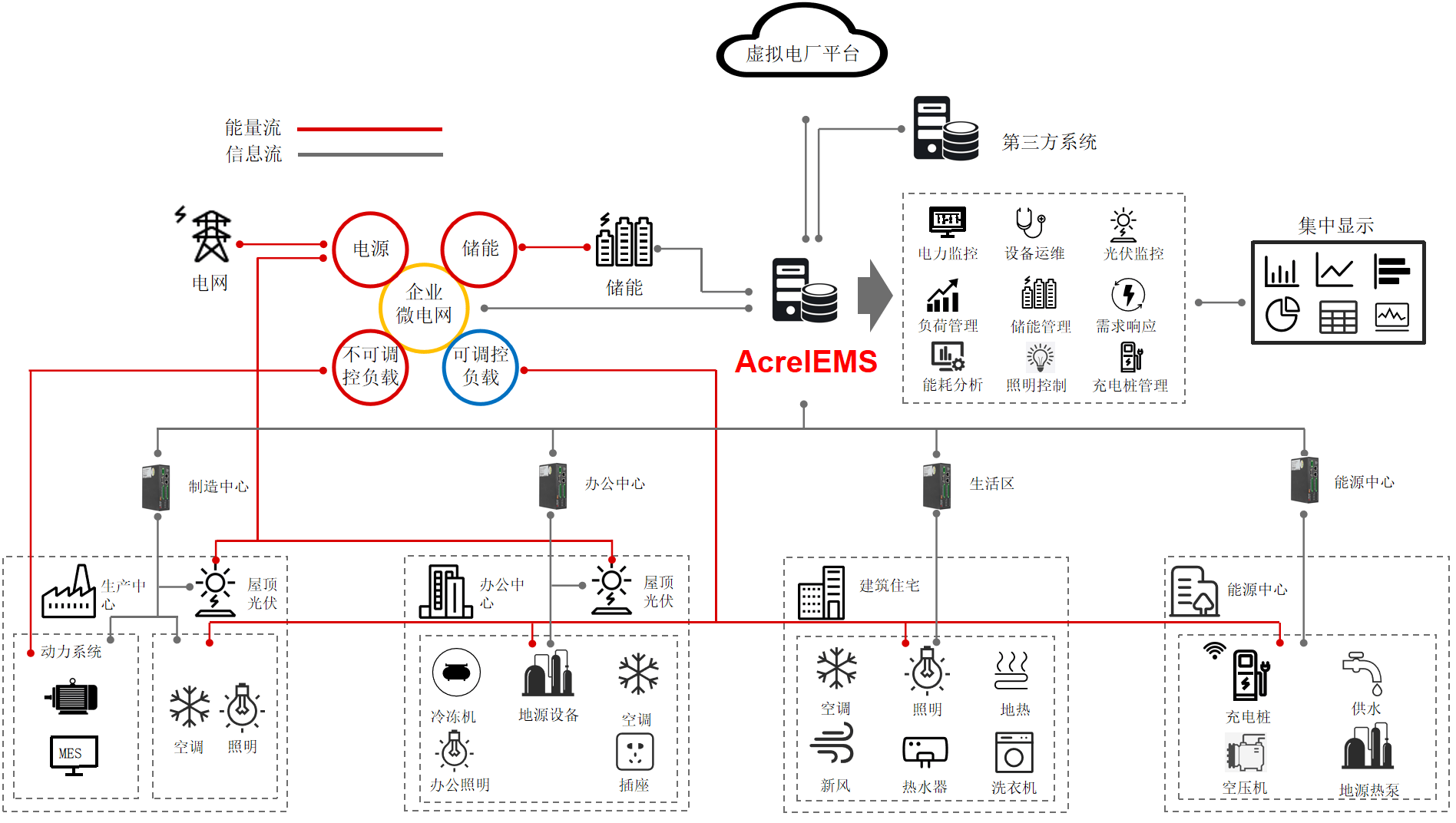

⑤企业微电网能效管理
AcrelEMS企业微电网能效管理平台除了对储能系统提供监控报警之外,还适用于企业内部的源网荷储充运维的一体化管理平台,为企业微电网能效管理提供全方位的监测、优化控制、设备管理、运维管理、分析报告等,并提供基于WEB和APP的数据服务和异常告警。
图21 AcrelEMS企业微电网能效管理平台
