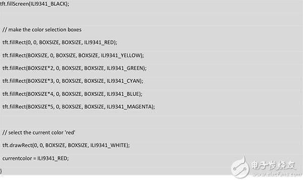

CapTouchPaint 源代码显示了如何在指定的位置创建一组具有指定大小、形状和颜色的触摸感应按钮。图 1 中的代码显示了如何在屏幕上绘制彩色选择框。默认选择设为红色,并指示为方框周围的白色边沿。
Adafruit 演示代码图片
图 1:用于在 TFT 显示屏上绘制彩色选择框的 Adafruit 演示代码。

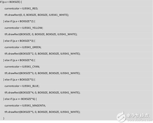

CapTouchPaint 示例还显示了如何检测触摸点。图 2 中的代码摘录描述了触摸检测如何更改选定颜色的按钮。
通过检测触摸点控制按钮的代码图片
图 2:通过检测触摸点来控制按钮。

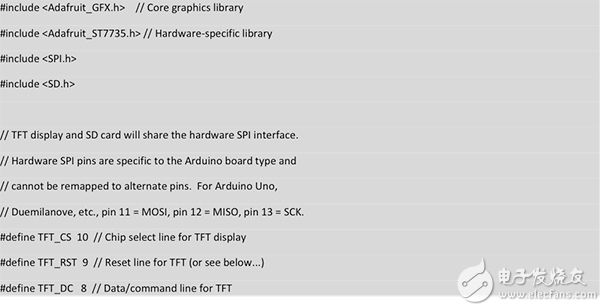

另一种方法可用于创建功能更强大的控制面板,即,以图形方式将用户界面描述为将要写入到显示屏的位图。可以在控制器板存储器(例如 Arduino 板载闪存或 SD 卡)中存储一个或多个描述各种用户界面屏幕的 .bmp 图像文件。图 3 显示了如何通过将 SD 卡中的 .h 库文件添加到“include”列表中,使代码能够检索卡中的数据。
使应用能够与 SD 卡通信的代码图片
图 3:使应用能够与 SD 卡通信

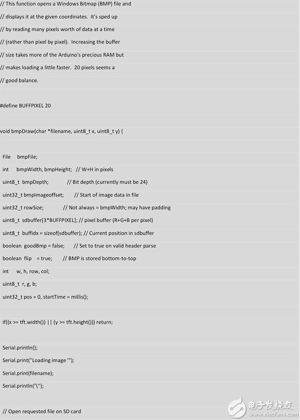

可使用多个示例来演示如何从存储器检索 .bmp 文件,并在显示屏中展示该图像。图 4 显示了 Adafruit spitftbitmap 示例中的一段代码摘录,该代码专为1.44 英寸 2088和其他类似尺寸 Adafruit TFT 显示屏中使用的控制器而编写。可在线获取许多替代位图查看器程序。
用于显示位图文件的 TFT 控制器代码图片
图 4:用于显示位图文件的 TFT 控制器代码。
