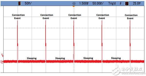

如果系统能够长时间保持静态,它就可以只消耗极少的电能,让电能积聚到足以应对高峰需求。对于物联网节点而言,这种高峰需求尖峰很常见,如图 1 所示。当这类节点不工作时,可以确保其电路的很大一部分处于断电状态,从而达到整体低能耗目标。借助这种低占空比特性,我们可以将系统设计为仅有不超过百分之一的系统生命周期处于高能耗状态。
典型物联网传感器节点的功耗特征图片
图 1:典型物联网传感器节点的功耗特征
物联网节点需要能够在一定的功耗范围内执行多个任务。通常,节点将感应传入的数据,例如某个管道内的流速,或者如果是环境传感器,则将感应温度或湿度水平。系统需要将它接收的数据传输到同类节点或服务器,以便与其他节点的报告进行比较,如果数据表明发生了重大变化,则需要采取措施。如果比较或筛选算法显示了可报告的变化,则节点将需要激活射频收发器,组合数据包,并将其发送到物联网网关。节点还需要侦听确认以及网络状态更新。
很可能峰值功率就出现在射频传输期间。但是,我们可以对活动进行排序,首先组合数据包并将其传送到射频子系统,让节点的一部分关闭,然后再发起实际射频传输。这有助于消除峰值功率,防止电容器和电池组合放电过快。

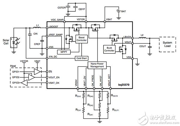

我们需要的是能够管理电容器和系统电压的专业器件。Texas Instruments(TI) 的BQ25570电源管理集成电路 (PMIC) 使得从各种收集源提取微瓦级至毫瓦级的电力成为可能,尽管大多数收集源为具有较高输出阻抗的低电压电源。电池管理功能可确保任何相连的充电电池或储能电容器不会被这种提取的电力过度充电,从而能够使用锂电池安全地工作。它还能确保电池不会损耗至超出系统负载的安全限值。除了非常高效的升压充电器之外,BQ25570 还提供超低功耗的降压转换器,以便为系统提供第二个电源轨。
BQ25570 通过调节充电器的输入电压来执行最大功率点跟踪,如图 2 中的框图所示,VIN_DC 可以感应该输入电压。该电压将与 VREF_SAMP 引脚处的采样基准电压进行比较。最大功率点跟踪电路通过周期性禁用充电器大约 250 ms,并对一部分开路电压进行采样,从而每 16 秒获取一次新基准电压。对于太阳能采集器,最大功率点通常在 70% 至 80% 之间,对于热电采集器,最大功率点在 50% 左右。BQ25570 通过将 VOC_SAMP 连接到储能电容器 (VSTOR) 或接地,分别为太阳能和热电能量来源编程至相应的百分比水平。如果输入源的最大功率点不是 80% 或 50%,则可通过在 VRDIV 和接地引脚之间连接外部电阻器,对这个比率进行编程。
采用典型太阳能供电电路的 Texas Instruments BQ25570 框图
图 2:采用典型太阳能供电电路的 BQ25570 框图。
通过使用外部电阻器在 VBAT_OV 引脚上设置峰值阈值,为充电电池或储能电容器提供保护,防止出现过压或过充的情况。当采集器输入有足够的电能来驱动系统时,此设置也适用于由充电器向系统提供电压的情况。
