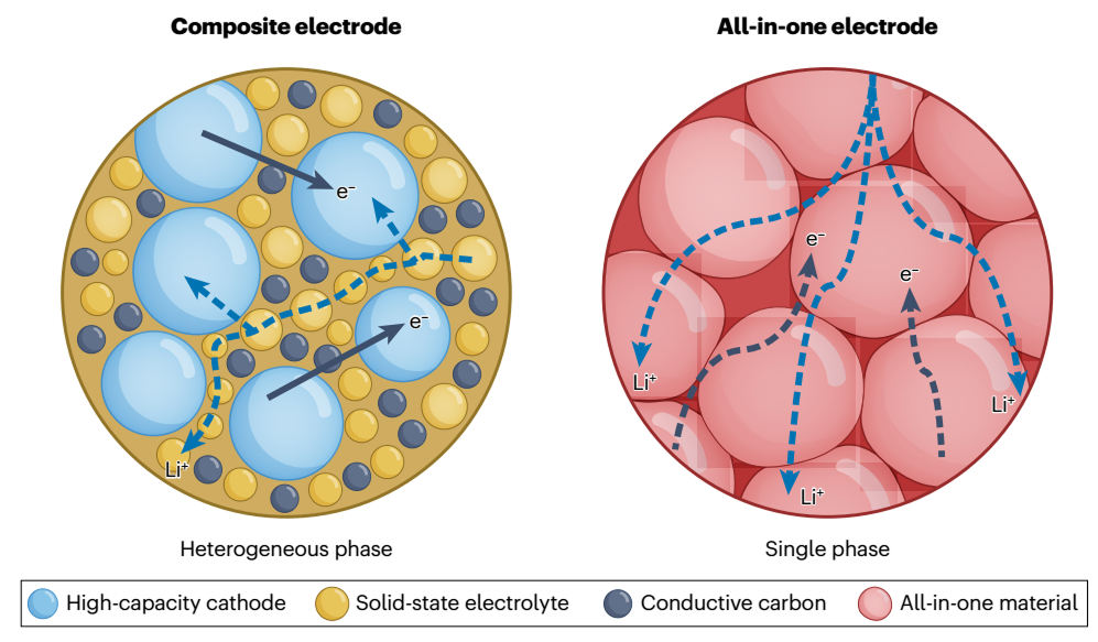

目前的全固态电池正极通常采用多相复合结构,包含活性材料固态电解质导电剂三大组分。这种"拼积木"式的设计虽然直观,却带来了三个致命缺陷:
首先是能量密度损失。为了确保离子和电子的有效传输,正极中需要添加大量(通常超过30%体积)的固态电解质和3-5%的导电剂,这些材料本身不储存能量,却严重挤占了活性物质的空间。
其次是传输效率低下。不同材料的颗粒随机堆叠,形成了复杂蜿蜒的微观结构,离子和电子需要在不同颗粒间"跳转",增加了传输阻力,限制了电池的快充性能。
最棘手的是界面问题。在反复充放电过程中,各组分材料由于体积变化不协调会产生机械应力,导致活性物质颗粒破裂、与周围基质脱离接触,同时引发有害的界面副反应。
复合电极与一体式电极对比示意图

一体式正极的核心思想是"化繁为简"——将离子传导、电子传导和电化学活性三大功能集成于单一材料中。这种设计不是简单的材料替换,而是对整个正极架构的重新定义。
理想的一体式正极材料需要满足几个关键要求:它必须在本征上同时具备良好的离子电子导电性,确保电荷的高效传输;其晶格结构在锂离子嵌入脱出过程中应保持稳定,体积变化尽可能小;材料本身要具备良好的机械适应性,能够抵抗循环过程中的应力破坏。
