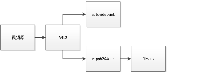

(3)dis-save模式:采集摄像头图像数据,然后输出至指定显示设备,同时进行H.264编码并保存至文件。
wKgZPGj17kaAKeiRAAAVH5kPc7o026.png图 23 dis-save模式

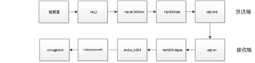

(4)udp模式:采集摄像头图像数据,然后经过H.264编码,最后通过UDP协议发送至上位机
wKgZO2j17k6AZ149AABZeS2yugU051.png图 24 udp模式

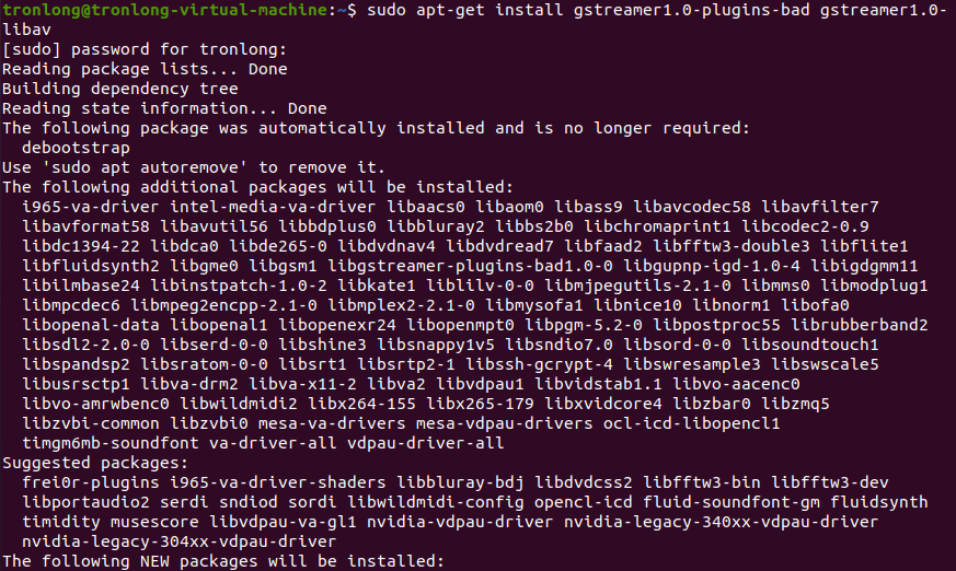

打开Ubuntu,执行如下命令在线安装Gstreamer相关软件包。若提示安装失败,请尝试更换源再重新在线安装。
Host# sudo apt-get install gstreamer1.0-plugins-bad gstreamer1.0-libav
wKgZPGj17l2AdU5uAAHAqzFAV6A316.png图 26

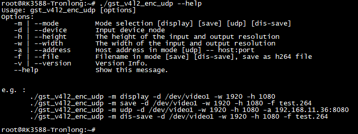

请将案例bin目录下的gst_v4l2_enc_udp可执行程序拷贝至评估板文件系统任意目录下,进入可执行程序所在目录,执行如下命令查看程序参数信息。
Target# ./gst_v4l2_enc_udp --help
wKgZO2j17nqAfhxPAAA0-Tq3d3g279.png图 30
参数解析:
-m:指定程序运行模式。
-d:指定目标设备节点。
-h:输入与输出分辨率的高度。
-w:输入与输出分辨率的宽度。
-a:指定与评估板进行UDP通信的上位机IP和端口号。
-f:save/dis_save模式下,指定保存文件路径。
-v:版本信息。
--help:帮助信息。

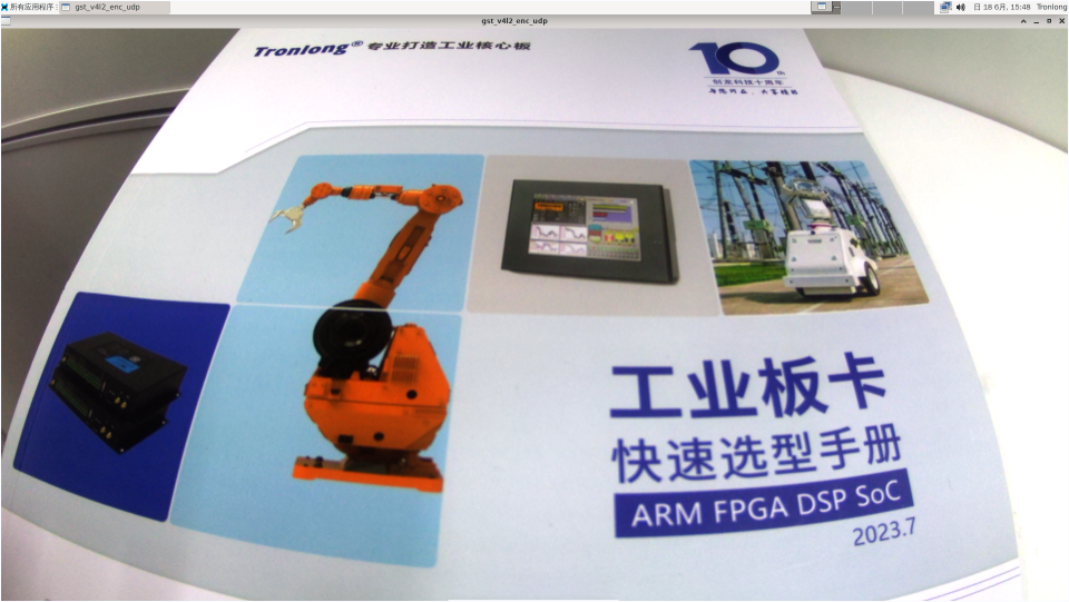

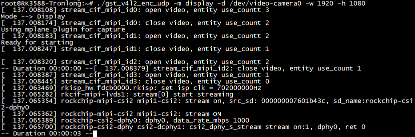

(1)display模式测试
执行如下命令采集视频,并输出至显示设备。按"Ctrl + C"可停止运行运行。
Target# ./gst_v4l2_enc_udp -m display -d /dev/video-camera0-w 1920 -h 1080
wKgZO2j17oaAFH3YAABXbvQGm-A298.png图 31
wKgZO2j17oaAH5xeAAlLfKxBGW8537.png图 32

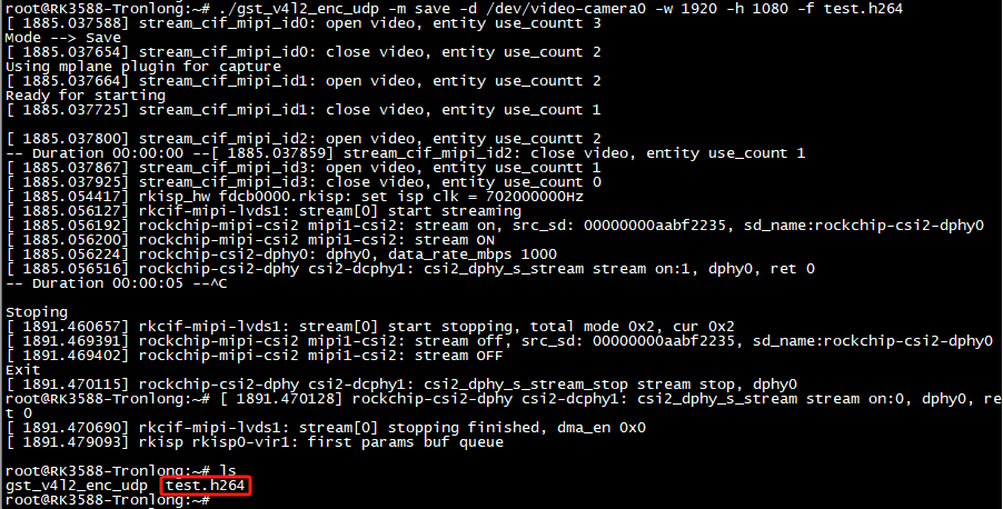

执行如下命令采集视频,经过H.264编码后,保存为test.h264文件。按"Ctrl + C"可停止运行程序。
参数"-d /dev/video-camera0"指定设备节点"/dev/video-camera0","-w1920"指定图像输入输出分辨率宽度为1920,"-h1080"指定图像输入输出分辨率高度为1080,"-ftest.h264"指定保存文件路径。
Target# ./gst_v4l2_enc_udp -m save -d /dev/video-camera0-w 1920 -h 1080 -f test.h264
wKgZO2j17pWAY84RAAC4UdgTV1w194.png图 33

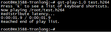

执行如下命令,播放test.h264文件。
Target# gst-play-1.0 test.h264
wKgZPGj17pyAOodYAAATBEZ_e6c551.png图 34
HDMI显示屏将会播放test.h264文件内容,如下图所示。

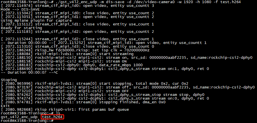

(3)dis_save模式测试
执行如下命令采集视频,并输出至显示设备,同时进行H.264编码后,将图像数据保存为test.h264文件。按"Ctrl + C"可停止运行程序。
Target# ./gst_v4l2_enc_udp -m dis-save -d /dev/video-camera0-w 1920 -h 1080 -f test.h264
wKgZO2j17q6AUzkuAACqZDY38p8623.png图 36
wKgZO2j17oaAH5xeAAlLfKxBGW8537.png图 37

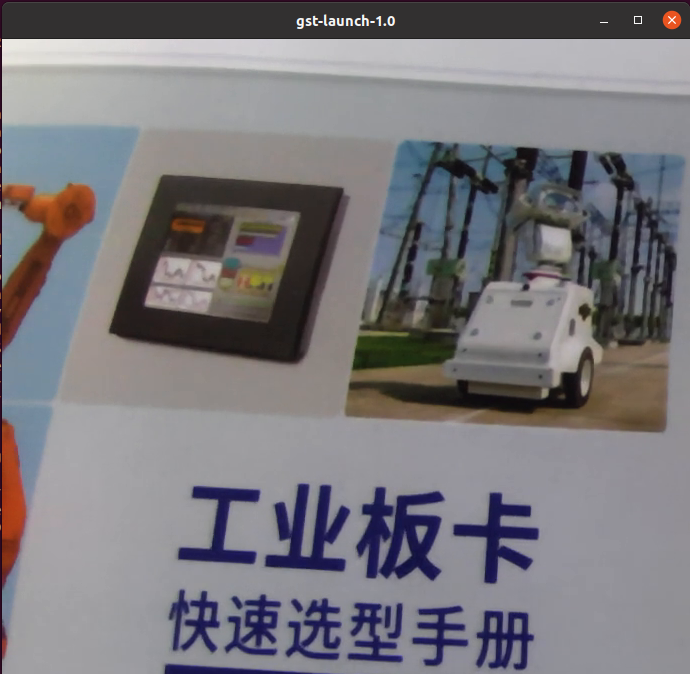

(4)udp模式测试

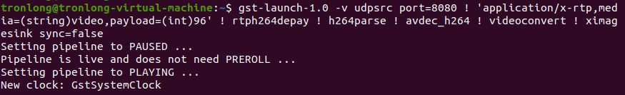

打开Ubuntu,执行如下命令,通过gst-launch-1.0工具将评估板发送的视频进行显示。
Host# gst-launch-1.0 -v udpsrc port=8080 ! 'application/x-rtp,media=(string)video,payload=(int)96' ! rtph264depay ! h264parse ! avdec_h264 ! videoconvert ! ximagesink sync=false
wKgZPGj17r2AYRsUAABqpr7bkqA502.png图 38

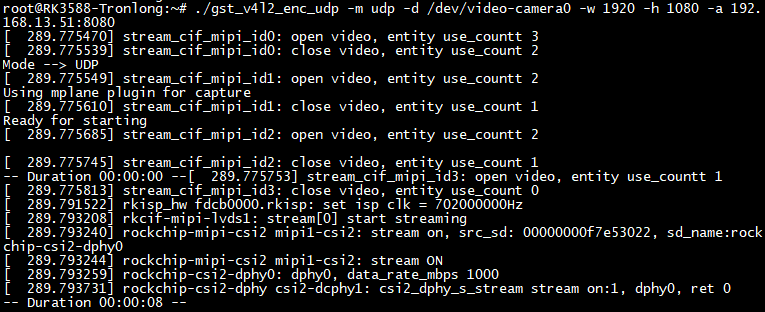

在评估板执行如下命令采集视频,经过H.264编码后,通过UDP协议发送至上位机。
备注:IP地址请根据实际情况修改。
Target# ./gst_v4l2_enc_udp -m udp -d /dev/video-camera0-w 1920 -h 1080 -a 192.168.13.51:8080
wKgZO2j17sSACbXGAABed0-IRhk295.png图 39
此时,评估板程序运行成功后,上位机将会弹出gst-launch-1.0显示窗口并显示评估板发送的视频。
wKgZPGj17suAY_K4AATBVliabvU513.png图 40

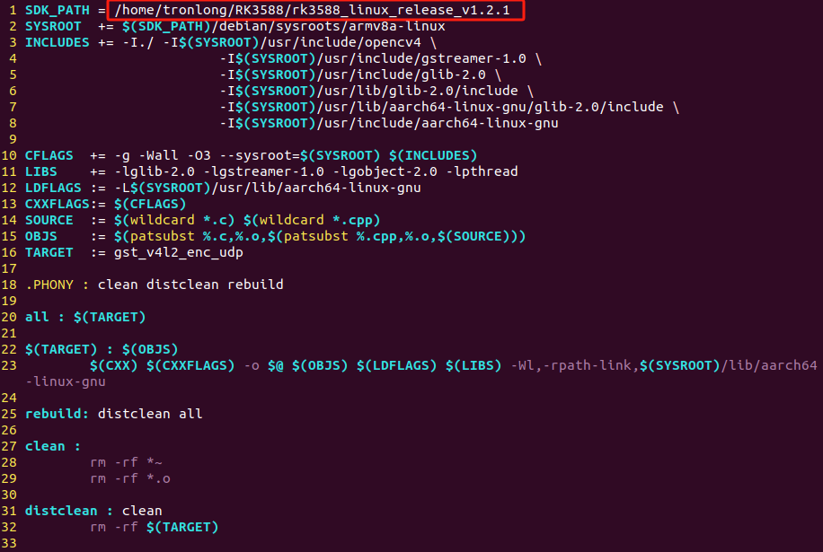

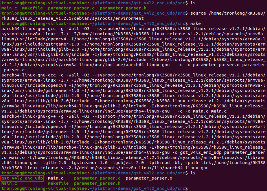

将案例源码拷贝至Ubuntu工作目录下,进入src源码目录,执行如下命令修改makefile文件中的SDK_PATH路径,请根据实际情况修改为LinuxSDK源码路径。
Host# vi makefile
wKgZPGj17t6AeWMxAABVyEnL5gg744.png图 42
wKgZPGj17t6AFjTUAAGmxVsQrpo988.png图 43
修改完成后,保存退出,执行如下命令进行编译,编译完成后,将会在当前目录下生成gst_v4l2_enc_udp可执行文件。
Host# source /home/tronlong/RK3588/rk3588_linux_release_v1.2.1/debian/sysroots/environment
Host# make
wKgZO2j17uyAZmkXAAN10QSFCC8617.png图 44

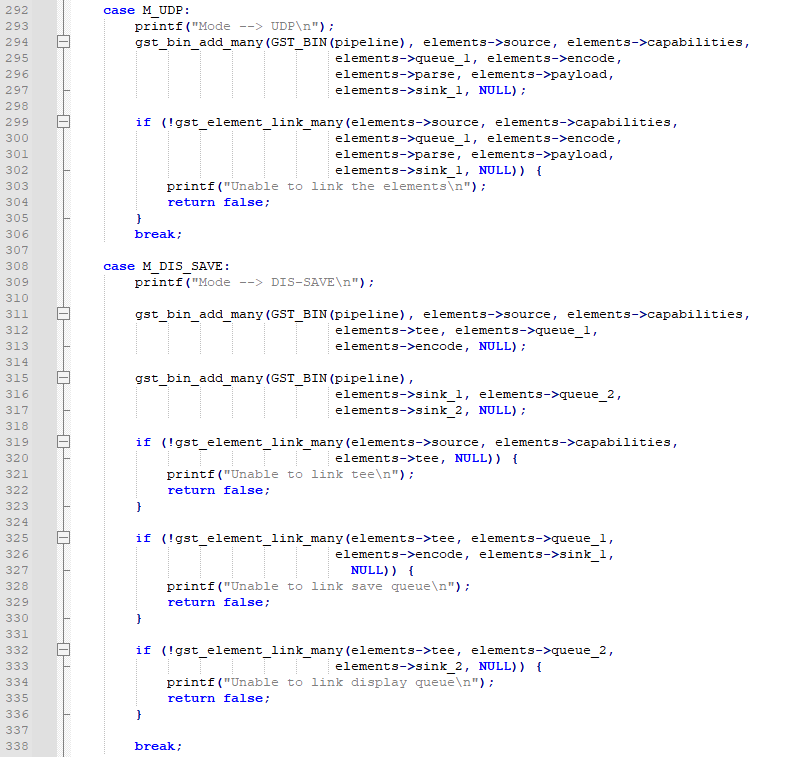

关键代码

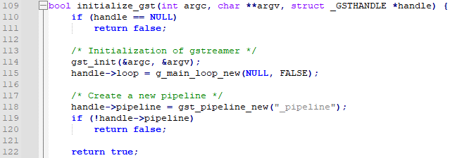

(1)初始化GStreamer,创建Pipeline。
wKgZO2j17vSAQqJcAAA3iV-AfeA153.png图 45

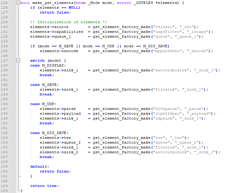

(2)创建初始化Gstreamer元件。
wKgZO2j17vqAcw0vAADTQgpR90g192.png图 46

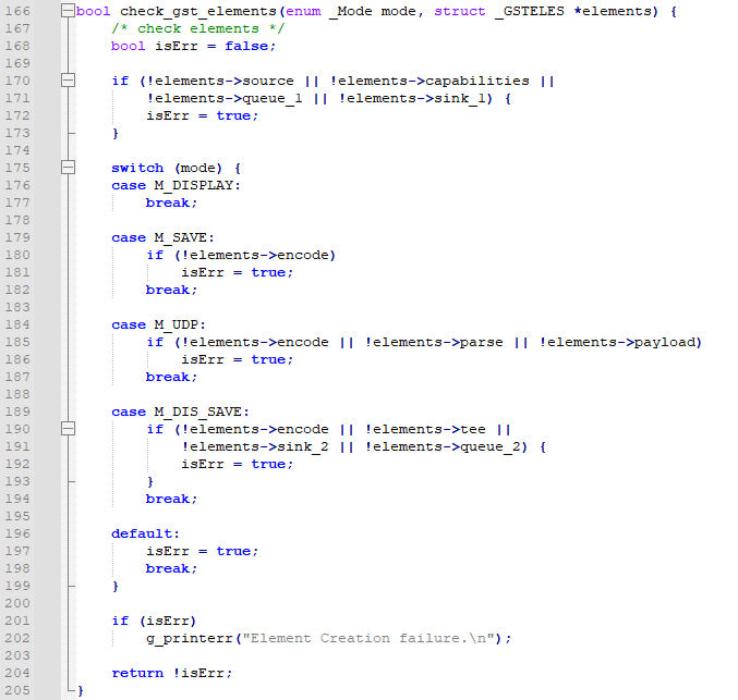

(3)检查元件创建初始化情况。
wKgZO2j17wKACiDBAACJE1CFKmQ391.png图 47

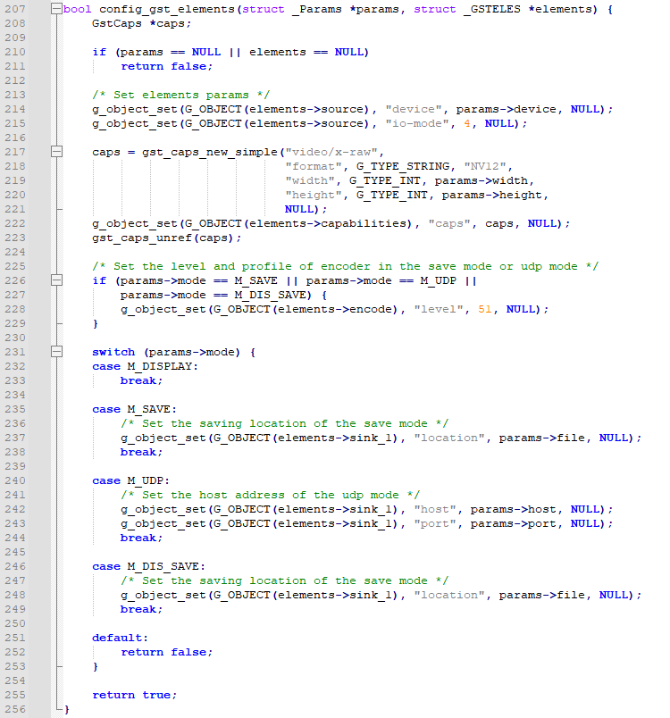

(4)配置各元件参数。
wKgZPGj17wmABKokAAEBPGW9AqA012.png图 48

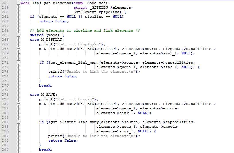

(5)链接元件至Pipeline。
wKgZO2j17xOABIR4AACs07Z7-aw517.png图 49
wKgZO2j17xOAT120AADctjnML9s966.png图 50

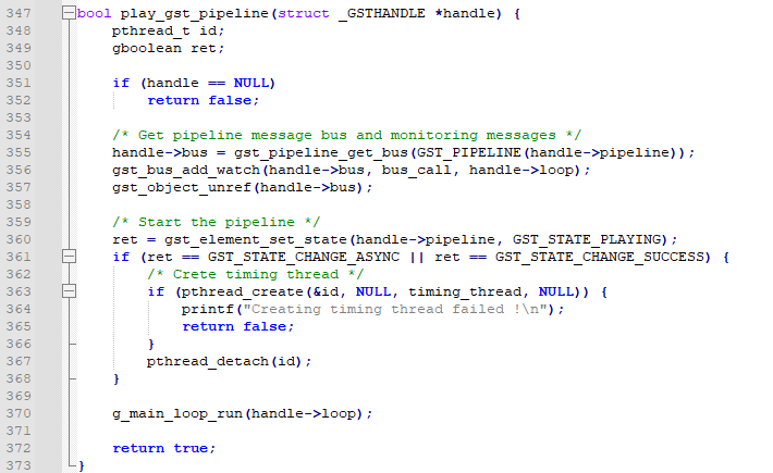

(6)使Pipeline开始工作。
wKgZO2j17yGAaTYDAAB9XLE9nLk783.png图 51

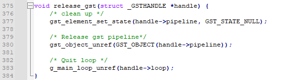

(7)停止Pipeline,释放Gstreamer。
wKgZPGj17ymAI032AAAuZT8YLDg653.png图 52

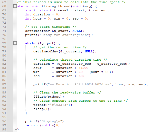

(8)计时线程。
wKgZO2j17y-AOK2_AAB8fLzOZYc967.png图 53
