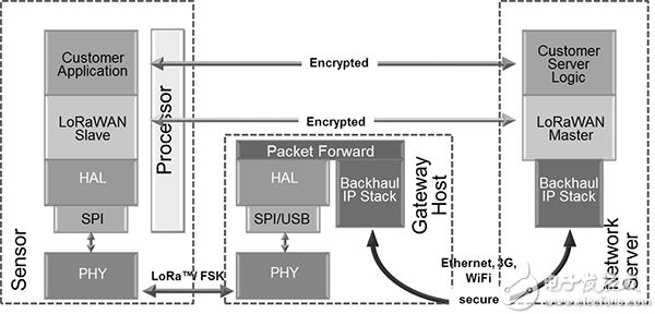

LoRaWAN 是一种低功耗广域网 (LPWAN) 规范,主要用于区域性、全国性或全球性网络中的无线电池供电型节点。 LoRaWAN 网络是一个典型的星型拓扑结构,网关是一个透明的桥接,在终端设备和后台中央网络服务器之间转送讯息。 网关通过标准 IP 连接与网络服务器连接,而终端设备使用单跳无线通信连接到一个或多个网关。 所有节点的通信一般都是双向的,但网络架构还支持诸如多播等工作 形式,可以实现软件无线升级或其他大量分发讯息以减少空中通信时间。
LoRaWAN 网络加密路由图
图 1: LoRaWAN 网络包含一个从物联网节点到网关的加密路由。
节点和网关之间的通信使用扩频链接以不同的频率通道和数据速率传出去。 这样就会创建一组“虚拟”通道,数据速率在 0.3 kbps 到 50 kbps 之间。 网络服务器通过一个自适应数据速率 (ADR) 方案分别为每个节点单独管理数据速率和射频输出。

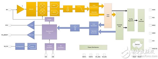

这些节点可通过 Semtech 的 SX1272/73 收发器创建。 这些收发器通过扩频协议采用长距离调制解调器,同时也提供高抗干扰能力并将电流消耗降至最低。
获得专利的调制技术使用低成本晶体和物料即可实现超过 -137 dBm 的灵敏度。 高灵敏度与集成 +20 dBm 功率放大器结合,带来的是高达 157 dB 的链路预算能力,相对传统调制技术(如 FSK 和 OOK)在阻塞和选择性方面还具有显著的优势。 使用扩频方法,不仅解决了传统设计在范围、抗干扰和能耗方面的折中问题,同时设备也支持其他系统的高性能 FSK 和 GFSK 调制,包括 WMBus 和 IEEE802.15.4g
图 2: SX1272 可用于创建 LoRaWAN 低功耗长距离网络的节点。
SX1272 提供 125 kHz、250 kHz 和 500 kHz 三个通道宽度选项,扩频因子范围在 6 到 12 之间。 SX1273 提供同样的带宽选项,但扩频因子范围为 6 到 9 之间。 为实现最佳的灵活性,用户可能需要考虑扩频调制带宽 (BW)、扩频因子 (SF) 以及误差校正率 (CR)。

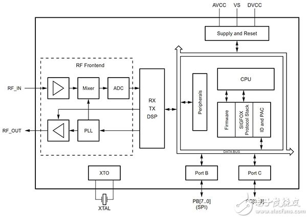

多个设备可用来实现节点。 例如,Microchip 的 ATA8520D 就是一种带集成 AVR 微控制器的高度集成式、低功耗射频收发器。 该设备分为三个部分:一个射频前端、一个数字基带和一个低功耗 8 位 AVR 微控制器(为 868.0 MHz 到 868.6 MHz 和 869.4 到 869.65 MHz 频带提供连接)。 SPI 接口可进行外部控制和设备配置。
图 3: ATA8520 使用 SPI 接口连接传感器节点到 SIGFOX 长距离网络。

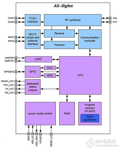

同样,ON Semiconductor 的 AX−SIGFOX 开发套件也是一个超低功耗单芯片解决方案,用于 SIGFOX 网络上带上行链路和下行链路功能的节点。 AX−SIGFOX 芯片完全可直接用于运营,同时还包含了传输和接收欧洲网络数据的全部所需固件。
节点连接通过简单的 RS232 UART 实现,并使用 AT 命令发送帧和配置无线电参数。 开发套件包括 AX−SIGFOX 全功能模块,内含网络使用订阅功能。
收发器采用 5 mm x 7 mm QFN40 封装,提供 10 个 GPIO 引脚,其中四个引脚带有可选电压测量功能。 这些引脚或是 1 V 或 10 V 范围的差分输入,或是 1 V 范围的单端输入,两种均为 10 位分辨率。 其中两个引脚带有可选三角积分型 DAC 输出功能,以便连接到节点中的传感器。 其中三个 GPIO 引脚也可选择作为 SPI 主接口,用于控制节点中的其他设备。
图 4: AX-SIGFOX 收发器提供灵活的 GPIO 引脚,可用于 SIGFOX 网络上的无线传感器节点。
