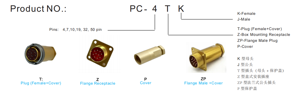

连接机构:螺纹规格随芯数递增(M10至M27),如PC-4为M10×0.75,PC-50为M27×1,通过精准螺纹配合实现防水防尘基础防护。

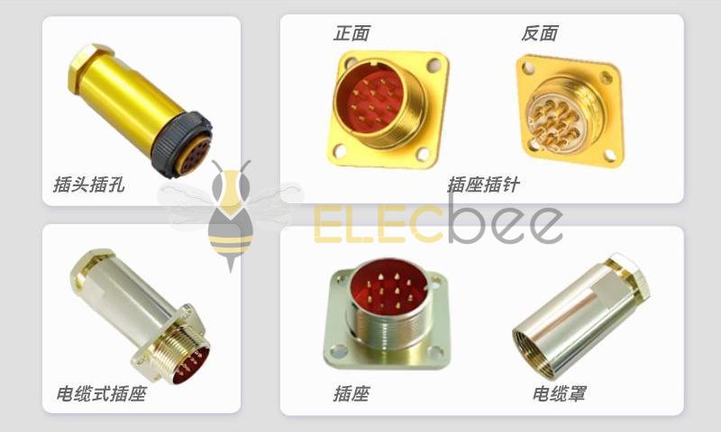

二、安装方式的场景适配
该系列提供两种安装方式,需结合设备结构特性选择:
法兰式安装(Z 型):适用于设备面板固定场景,通过法兰面与设备壳体刚性连接,减少线缆拉扯对接触件的应力影响。电蜂优选的三维模型库显示,PC-10法兰式插座的安装孔距为15±0.1mm,需与设备面板预留孔位精准匹配,建议安装时使用扭矩扳手控制预紧力,避免壳体变形。
电缆式安装(T 型):针对移动设备间连接需求,插头尾部可适配线缆固定结构。以PC-19电缆式插头为例,其Lmax为43mm,布线时需预留至少50mm线缆余量,避免弯曲半径过小导致的接触不良。

公母头匹配规则:J型为公头、K型为母头,需严格对应对接接口性别,电蜂优选的选型系统可自动校验公母头匹配性,避免强行对接造成的插针弯曲。
