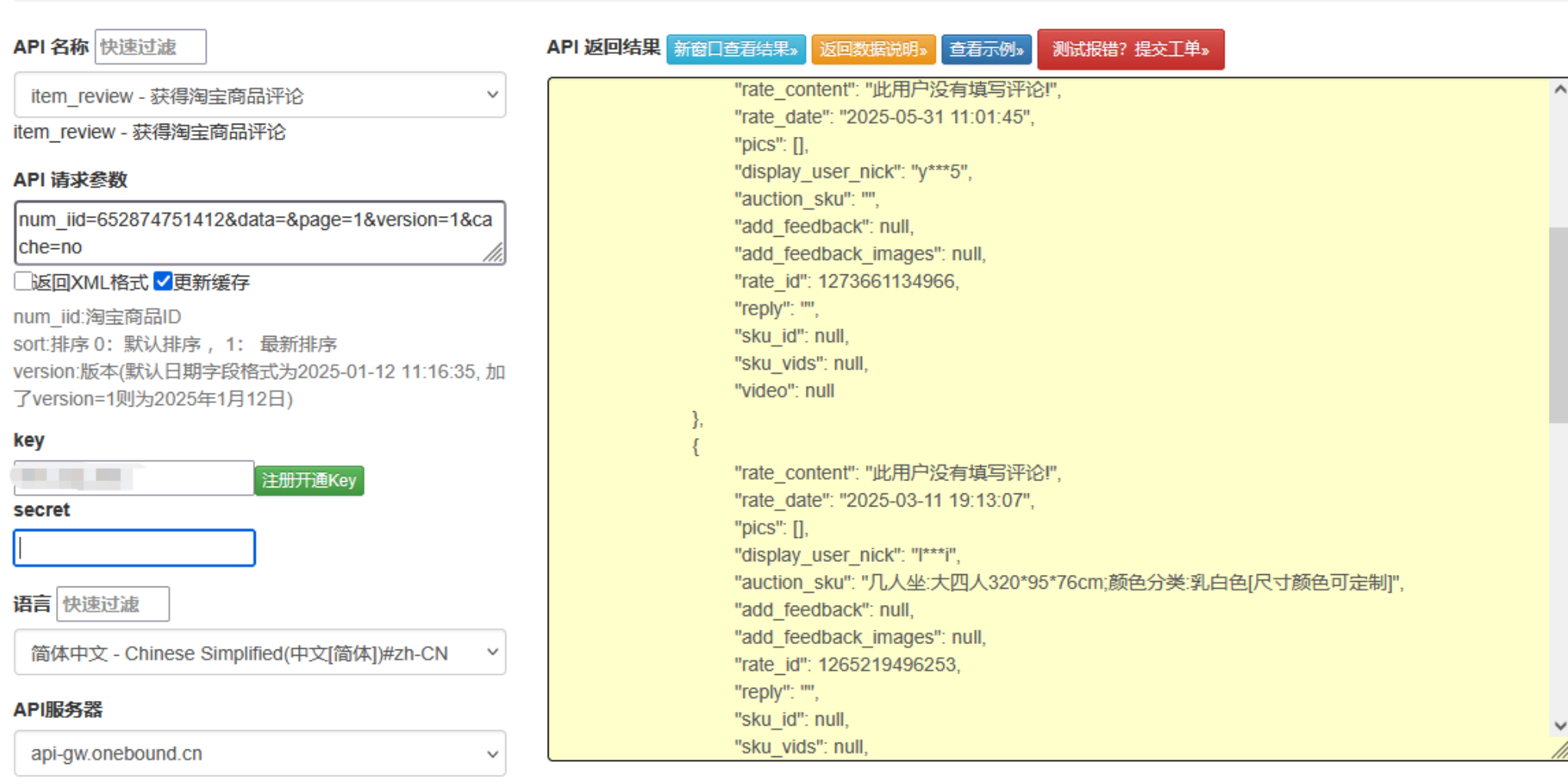

商品评论接口是电商数据分析的重要入口,通过评论数据可以挖掘用户需求、分析产品优缺点、监控舆情走向。本文将详细讲解淘宝商品评论接口的技术实现,重点解决评论分页机制、反爬策略应对、数据解析与情感分析等核心问题,提供一套合规、高效的技术方案,同时严格遵守平台规则与数据采集规范。
一、评论接口基础原理与合规要点
淘宝商品评论数据存储在商品详情页的评论模块,通过动态加载方式呈现。实现评论接口需理解其基本原理并遵守以下合规要点:
数据范围:仅采集商品公开评论(不包含追评、问答等非评论内容)
请求频率:单商品评论请求间隔不低于 10 秒,单 IP 日请求不超过 1000 次
使用规范:数据仅用于个人学习、市场调研,不得用于商业竞争或恶意分析
反爬尊重:不使用破解、绕过等方式获取数据,模拟正常用户浏览行为
评论接口的核心技术流程如下:
plaintext
商品ID解析 → 评论参数构造 → 分页请求发送 → 评论数据提取 → 数据清洗与分析
点击获取key和secret
