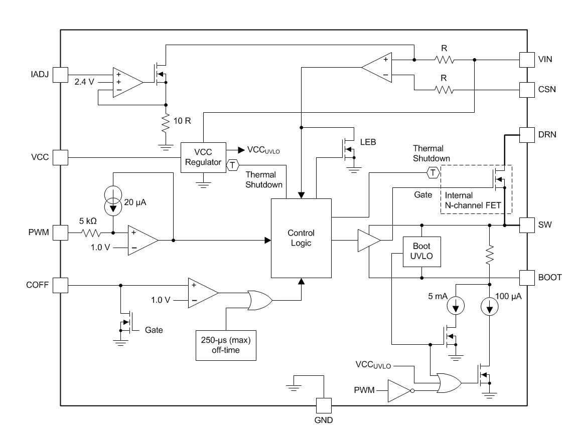

方框图

3. 技术细节
  • 控制架构‌:基于峰值电流比较器的恒定关断时间(COFT)控制,支持CCM/DCM模式。
  • 关键电路设计‌:
    • 电流检测‌:高边差分检测,通过IADJ引脚实现10:1阈值调节(50mV-240mV)。
    • 关断时间控制‌:由COFF引脚外接RC网络设定,支持输出短路时的线性调光优化。
    • 保护机制‌:VIN/VCC/BOOT三级UVLO、175°C热关断。
  • 效率优化‌:集成290mΩ(典型)低阻MOSFET,支持高达92%效率(实测数据)。
