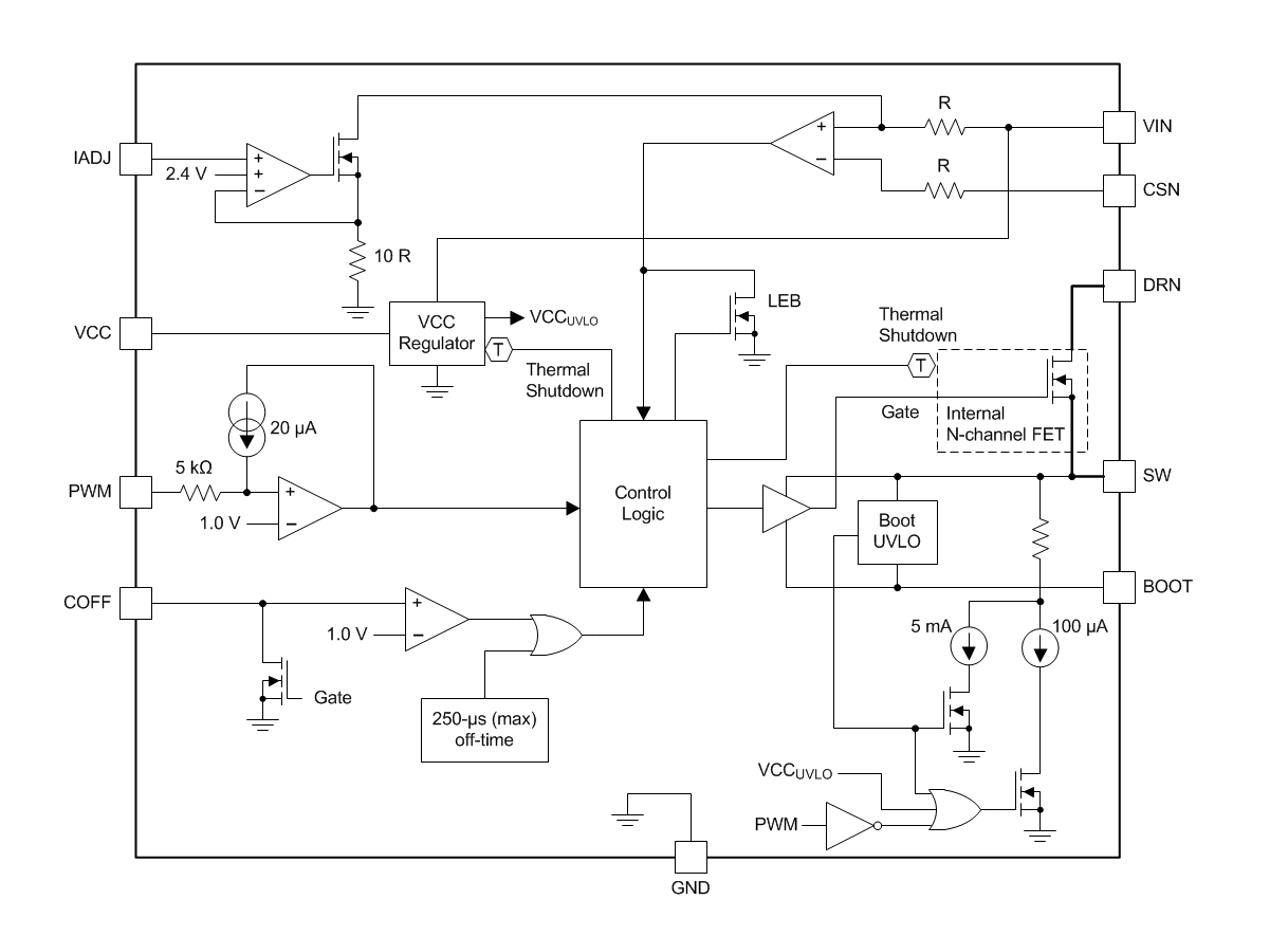

方框图

3. 工作原理
  • 控制架构‌:基于峰值电流的恒定关断时间(COFT)控制,通过监测感应电阻电压实现电流调节。
  • 调光机制‌:
    • 模拟调光‌:通过IADJ引脚电压调节LED电流(0.1V至2.4V)。
    • PWM调光‌:通过PWM引脚输入信号控制开关周期。
    • 分流FET调光‌:优化电感电流波形以实现高线性调光。
