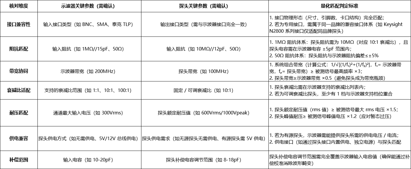

    怎样确定不同品牌的示波器和探头的兼容性
    、实操流程与场景方案,为工程师提供实用技术指导。 一、兼容性核心维度:从物理适配到电气协同 示波器与探头兼容性并非简单“能否插入”,而是涵盖机械接口、电气参数、
