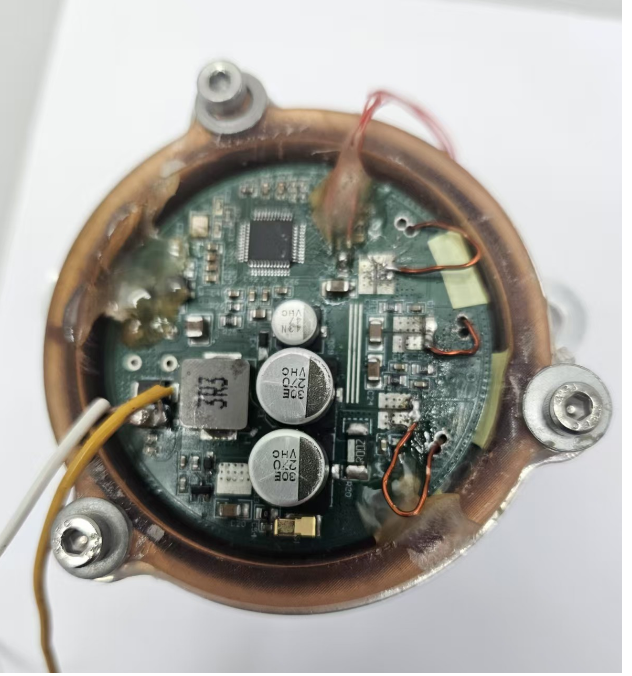

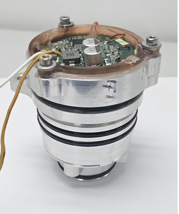

↑产品实体图

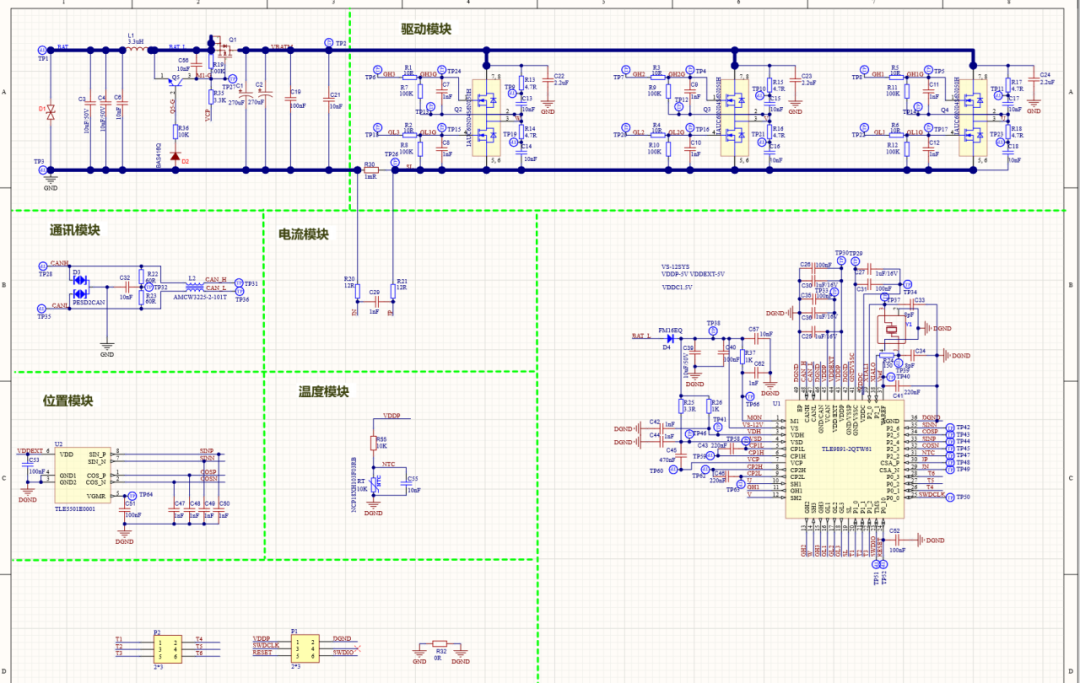

核心硬件设计
TLE989X + TLE5501开发板集成了输入电源滤波电路(含防反接功能)、CAN通信模块、TMR传感器TLE5501、逆变电路及相关外围硬件。逆变部分采用3个型号为IAUC60N04S6N050H的半桥MOS,支持最大40V电压和60A电流,确保高效稳定的电机驱动。
主控芯片TLE9891-2QTW61采用TQFP-48封装,内置60MHz ARM Cortex-M3内核,支持三相PMSM电机控制。TLE5501 TMR传感器则提供旋转磁铁的角度正弦和余弦模拟电压输出,进一步提升控制精度。

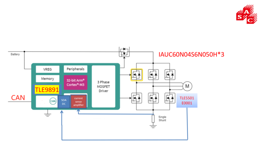

方案亮点
宽电压支持:正常工作电压范围为5.5V至40V,适用于24V车载电机驱动场景。
高功率输出:最大输出功率可达150W。
集成通信模块:内置LIN和CAN控制器收发器,支持多种通信协议。
单电阻电流采样:通过集成的差分运算放大器和12位ADC,实现高精度电流采样。
安全可靠:符合ISO26262标准,满足ASIL-B安全要求,具备过压、欠压、短路、过流、过温等多重保护机制。
低功耗设计:支持深度睡眠模式,最低电流仅25μA,并可通过CAN/MON引脚唤醒。
↑方案方块图

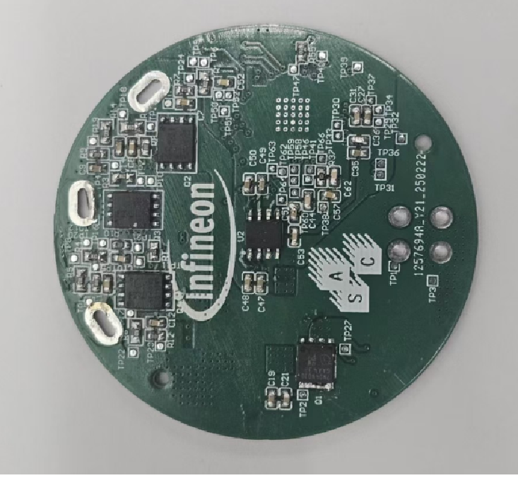

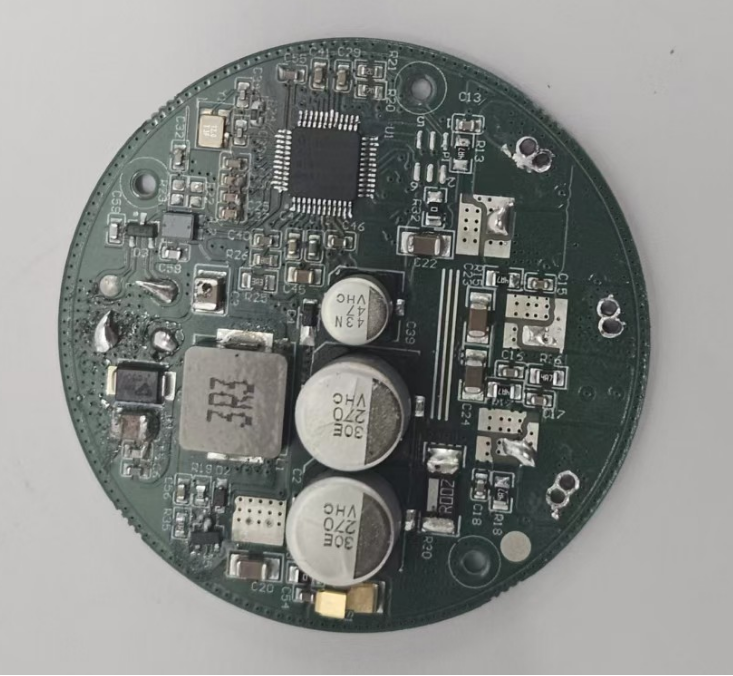

↑展示板照片正面
↑展示板照片背面

↑原理图
