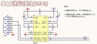

1. RS232通讯电路
双路232通信电路:3线连接方式,对应的是母头,工作电压5V,可以使用MAX202或MAX232。

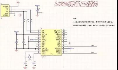

4. USB转RS232
USB转232电路:采用的是PL2303HX,价格便宜,稳定性还不错。

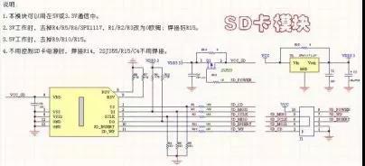

6. SD卡模块电路
SD卡模块电路(带锁):本电路与SD卡的封装有关,注意与封装对应。此电路可以通过端口控制SD卡的电源,比较完善,可以用于5V和3.3V。但是要注意,有些器件的使用,5V和3.3是不一样的。

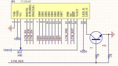

7. LCM12864液晶显示电路
LCM12864液晶模块(ST7920):本电路是常见的12864电路,价格便宜,带中文字库。可以通过PSB端口的电平来设置其工作在串口模式还是并行模式,带背光控制功能。

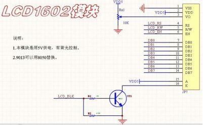

8. LCD1602液晶显示电路
LCD1602字符液晶模块(KS0066):最常用的字符液晶模块,只能显示数字和字符,可4位或8位控制,带背光功能。

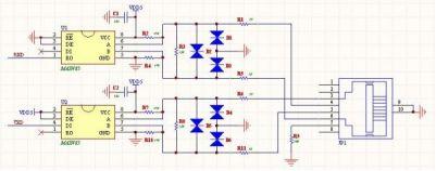

9. 全双工RS485电路
全双工RS485电路(带保护功能):带有保护功能,全双工4线通信模式,适合远距离通信用。

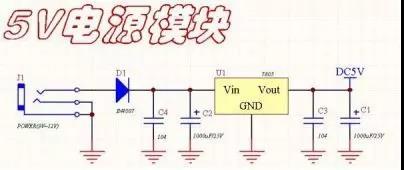

12. DC5V输出电路
5V电源模块:这个电路比较简单,如果用直插可以达到1.5A,如果用贴片的可以到达1A。

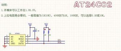

16. AT24C02通讯电路
AT24C02(EEPROM):最常用的EEPROM电路。
