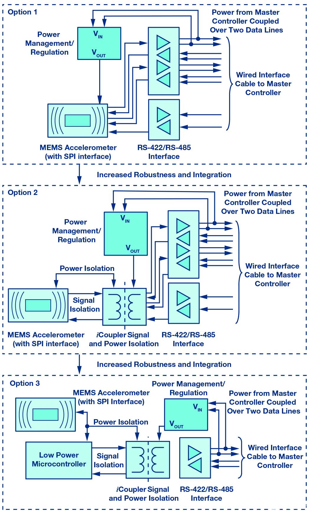

ADcmXL3021提供SPI输出,可以直接连接到RS-485/RS-422器件,也可以通过微处理器和/或i耦合器信号和电源隔离间接连接到RS-485/RS-422器件,如图1所示。为了实时监控工业设备上的振动特征,ADcmXL3021包括实时流模式,其工作速率约为12 Mbps SPI。
pYYBAGPbMKWAGgUlAAP-_dD9i2w138.jpg?h=270&hash=FBC718CCC1F92341CF9E136D45BEE78CD3DB5061&la=en&imgver=1
图1.稳健、高度集成的有线MEMS加速度计状态监控解决方案选项。
要将实时流SPI模式连接到RS-485总线,必须选择具有重要数据速率能力的组件。ADM3066E/ADM4168E/LTC2858-1 RS-485/RS-422收发器均以20 Mbps及以上的数据速率工作。
对于图1所示的选项2和选项1,通过SPI直接连接到RS-485,ADM3066E和ADM4168E提供了一个可靠的接口,用于从振动传感器节点实现SPI 3接收、1发送(3+1)配置。SPI CS接收信号使用ADM3066E实现,SPI CLK、MOSI和MISO信号使用ADM4168E实现。在实时流模式下运行时,ADcmXL3021向主微控制器发送中断信号,以标记何时有新的数据突发可供捕获。中断信号(/BUSY)也可以使用ADM4168E传输到主机。
完整的解决方案包括从主站发送到ADcmXL3021的三个信号(MOSI、CS、CLK)和两个从ADcmXL3021发送回主站的信号(MISO、/BUSY)。5×单端信号只需使用两个元件(ADM4168E和ADM3066E)即可转换为差分信号。使用RJ50连接器和插头可以容纳差分信号,与行业标准RJ45以太网连接器相比,它们消耗的PCB面积几乎相同。ADM3066E和ADM4168E收发器提供大于±8 kV接触/±8 kV空气IEC 61000-4-2 ESD保护,在直接连接到有线电缆接口时具有出色的鲁棒性。
对于选项3,微控制器允许对ADcmXL3021 SPI输出进行预处理,并可以在SPI和其他串行接口(如UART)之间执行协议转换。UART是一种常用的异步协议,带有RS-485接口。UART 由发送和接收信号以及发射使能信号组成,所有这些信号均可直接连接到全双工 RS-485 收发器,例如 LTC2858-1。在全双工模式下,LTC2858-1 允许同时进行双向数据传输,从而满足了对 SPI 双向数据传输的要求。微控制器可以处理同步SPI到异步UART协议的转换。
ADuM5401/ADum5402是业界尺寸最小的信号和电源隔离器件。它们包括一个集成的DC-DC转换器,可通过500.5 V输入电源在0.3 V或3.5 V下提供高达0 mW的稳压隔离电源。
在图1中,选项2包括ADuM5401,它从数据总线获取5 V直流电,为ADcmXL3提供3021 V隔离电源。ADuM5401还包括4通道信号隔离,配置适合3+1 SPI隔离。
图3中的选项1包含ADuM5402,与ADuM5401类似。主要区别在于ADuM5402提供2个发送和2个接收数字隔离通道。
如前所述,ADuM5401/ADuM5402提高了有线CbM接口的EMC抗扰度,保护ADcmXL3021免受高压干扰和RS-485电缆接口上的地电位差的影响。

表1使用许多关键指标比较了这三种解决方案,包括设计灵活性、PCB面积、解决方案成本、复杂性和EMC性能。
解决方案选项 设计灵活性 印刷电路板面积 解决方案成本 复杂性/
集成性
电磁兼容性能
1 中等
2 低/中 低/中
3 中等 中等 中等
在CbM传感器节点上集成微控制器将提高设计灵活性,但代价是PCB面积增加和软件复杂性增加。由于主CbM节点将有一个处理器,这意味着图3中的选项1本质上是一个双微控制器系统,与主CbM节点上的单个微控制器相比,其启动和运行速度较慢。
选项 1 和选项 2 提供较低的设计灵活性,但提供了更快速部署的途径,因为它们可以促进低复杂度、透明的 SPI 到 RS-485 链路。与选项 1 相比,选项 2 和选项 3 还提供了实现更小 PCB 外形尺寸的途径,后者需要为微控制器和相关电路(例如,时钟振荡器和多个无源元件)提供额外的 PCB 面积。
在选项 2 和选项 3 中添加 i耦合器信号和电源隔离,可对 PCB 面积造成最小的损失,并且比使用 RS-485/RS-422 收发器进行片上保护时提高 EMC 性能。
