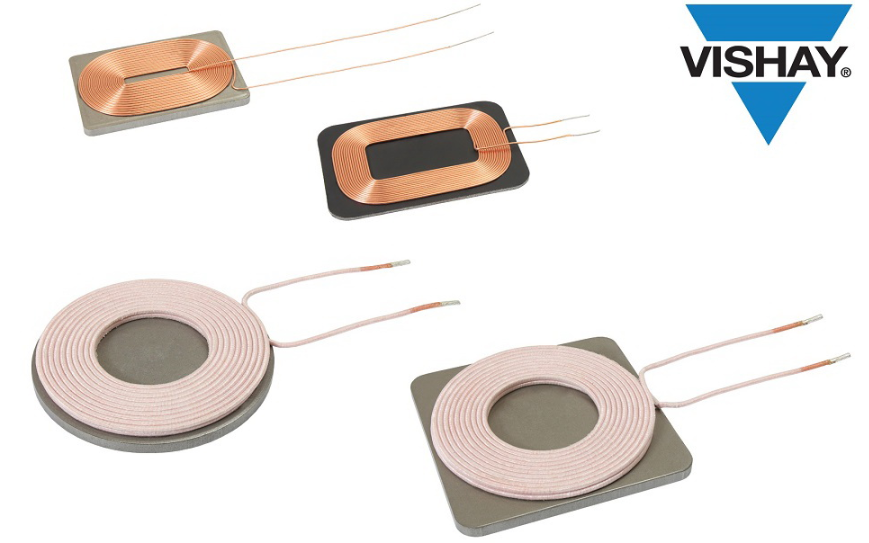

Vishay推出的新款无线充电线圈可直接取代停产...
六款用于便携式电子设备无线充电的新型接收线圈额定功率达10 W,200 kHz下电感量为10.8 µ....
发表于 2020-04-30 11:09 511次阅读

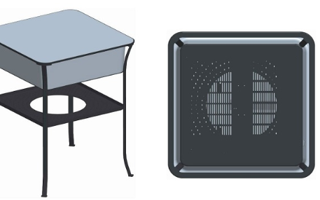

OPPO申请无线充电桌专利
OPPO 即将于今晚举办 Ace 2 智能机发布会,这款旗舰新品的一大特色,就是支持高功率的无线闪充....
发表于 2020-04-14 15:56 646次阅读
OPPO申请无线充电桌专利
