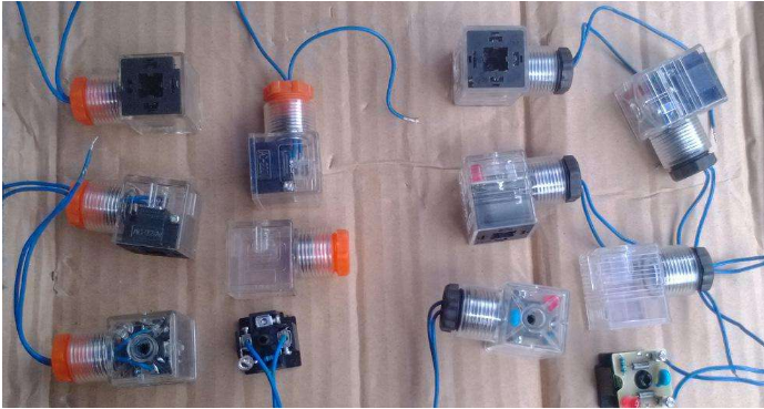

  HZ-Ⅱ型交、直流转辙机专用整流盒是ZDJ9、ZD6交流(液压)、直流转辙机的配套产品,在转辙机表示电路中起限流和整流作用。
  2. 使用环境
  2.1 环境温度:-40 — +85℃;
  2.2 相对湿度:不大于90%(25℃);
  2.3 周围介质中无导电性尘埃,无足以腐蚀金属或破坏绝缘的气体或尘埃。
  3. 技术参数
  3.1 最大电流:10A;
  3.2 反向耐压:2000V;
  4. 电路原理
  其中R为限流和降压电阻,采用玻璃釉线绕电阻,根据电路要求,选装300Ω/75W;为整流二极管,为了提高产品的可靠性,采用高反压表示回路专用二极管、双并双串。红为红色接线端子片;黑为黑色接线端子片。
