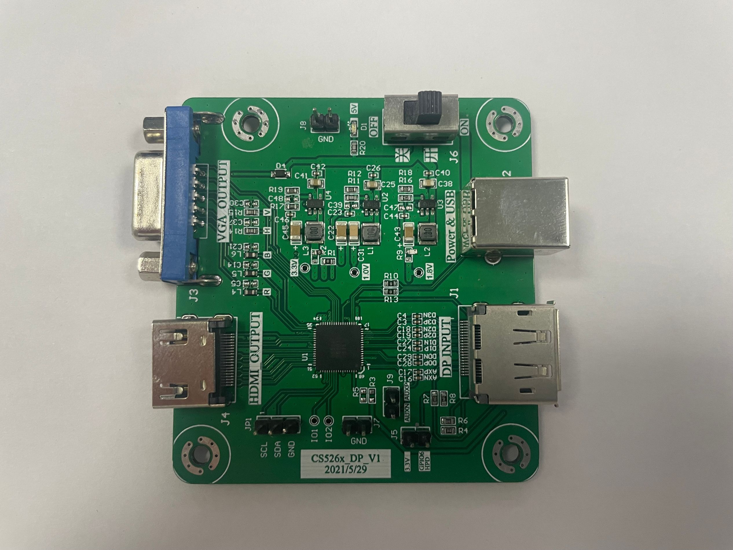

CS5262的应用方式:
CS5262设计DP转HDMI 2.0+VGA方案或者DP转HDMI 4K60HZ+VGA方案电路PCB板:
