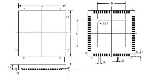

五、包装规格
图5-1CS5262封装外形(QFN68引线8x8mm2)
