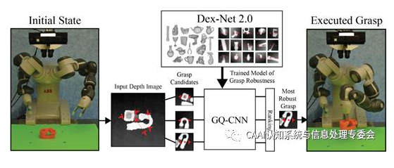

美国加州大学伯克利分校提出了利用大量的物体三维模型和分析的方法生成抓取数据集,并利用深度图和卷积神经网络(CNN)对抓取进行分类 [2]。他们首先把抓取简化为一个从上至下的夹取(top-down grasp),根据输入的点云生成上百个成对的抓取候选,再利用CNN对候选抓取进行快速评分,从而得到最好的抓取。与之前的基于数据的抓取不同的是,他们没有使用费时费力的人工标定抓取的方式或机器人随机抓取来采集数据集,而是利用力闭合的原理通过分析的方式计算出抓取的好坏(是否力闭合)。这样的好处是可以低成本的生成大量的数据集。
