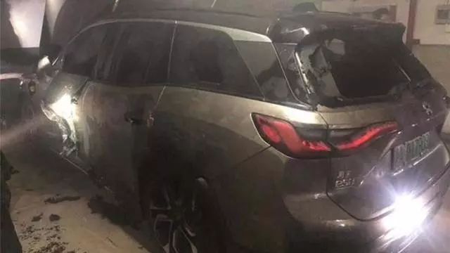

根据国家市场监督管理总局的数据,2018年国内至少发生40起涉及新能源汽车的火灾事故,今年4月起,又接二连三发生电动汽车起火冒烟事故,动力电池安全性是一个敏感的话题,又是一个不能回避的话题。

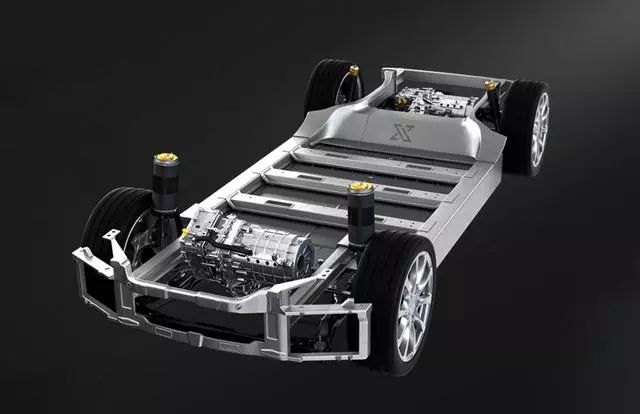

这也是为什么从硬件角度来说,电池单体的选型,电池包的结构和材料,具体在车身上的布置,以及冷却系统的设计都会对电池安全造成影响。

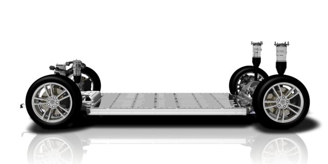

就像Tesla的电池包平摊放置在中央地板上,一般追尾的时候相对于放置于后备厢的电池包可以有效避免冲击,但是却更容易因为底盘刮蹭而受损。

最近的一起蔚来自燃事故初步分析的原因就是因为插入充电枪之后反复复充导致的,而复充逻辑本身则完全是控制软件部分的设计。

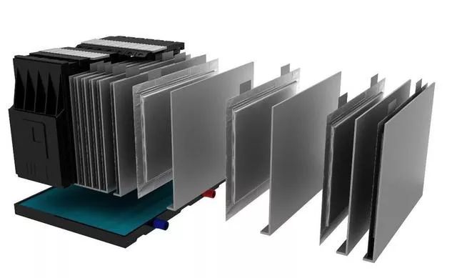

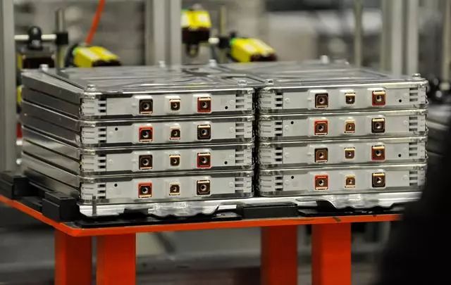

目前在市场上已经有大量厂商开始使用软包电池。尼桑的Leaf和通用的Volt电池包所使用的都是软包电池单体。在欧洲大部分欧洲厂商也开始使用软包电池,包括奥迪的e-tron和捷豹I-PACE。

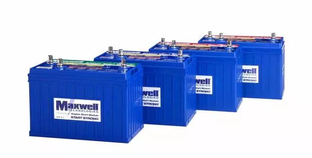

Tesla在2019年花2亿美元买下做超级电容和电池的公司——Maxwell,他们所展示的最新技术就是在10Ah软包电池上应用的干电极涂层,相对于以往的湿电极涂层可以大幅降低电池在防电电流下的内阻容量损失,能量密度也可以超过300Wh/kg,未来计划达到500Wh/kg,远高于目前Tesla 250Wh/kg左右的能量密度。而Tesla本身最为看重的就是电池的能量密度和单位成本,未来很难排除Tesla转为使用Maxwell软包的可能。

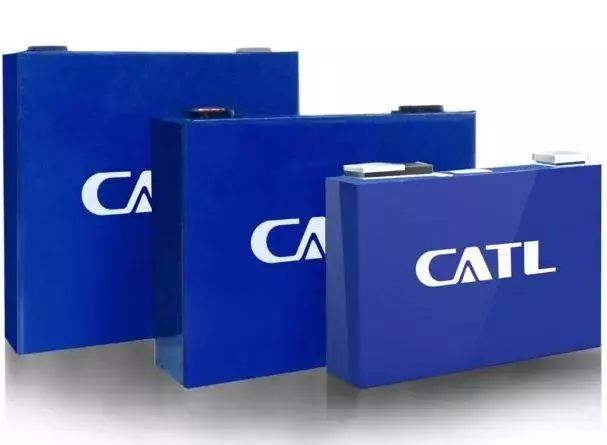

在国内,宁德时代去年开始供应量产三元软包锂电池,而亿纬锂能子公司亿纬集能收到现代起亚软包电池订单,未来六年订单需求将达13.48GWh。恒大最近除了控股国能汽车,收购了英国的Protean轮毂电机公司,还以10.6亿人民币收购电池公司卡耐新能源。

华特电动在2013年就确定三元锂材料软包电芯技术路线,主要原因也正是因为从长期来看软包未来能量密度提升和成本降低的潜力最大,布置灵活有益于电池“标准箱“的策略。同时在安全方面,单体提升容量减少数量后,整体系统可靠性和安全性相对众多的圆柱电池更高。
