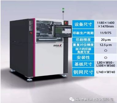

Mini-LED的焊盘更小、钢网更薄,对设备的精度、功能提出了更高的要求。目前印刷常见的问题包括:
问题1、2:Mini-LED工艺使用的钢网厚度在0.03-0.05mm之间,钢网薄、易变形,要求设备具有钢网吸附功能,将钢网与焊盘实现紧密的贴合。
问题3:Mini-LED焊盘尺寸一般小于φ120um,对设备的印刷精度、重复对位精度提出了更高的要求。
问题4:因为开孔尺寸更小,对刮刀角度、压力、速度的调整范围和精度要求更高。
三要素对锡膏填充的影响
1)刮刀压力大,有利于锡膏填充和对PAD的粘附,但须考虑对钢网的磨损。
2)钢网上锡膏较少时,可以调小刮刀角度,增加锡膏充填性;钢网上锡膏较多时,可以调整刮刀角度,减少锡膏充填性;刮刀角度越小,锡膏体积越大。
3)刮刀速度可影响锡膏的填充量,但引起的锡膏体积变化较小,主要考虑刮刀角度的影响。
精密印刷设备可以根据印刷钢网及产品的特点,以上三要素应具有较宽的调整空间。目前已有设备能够实现Mini--LED的稳定批量生产。
