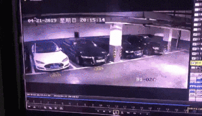

今年4月在上海某小区底下停车库发生了特斯拉自燃事件,短短几秒钟车身就被火焰吞噬,旁边停放的车辆也未能辛免,触目惊心的画面让消费者对新能源汽车的安全性产生了巨大的怀疑更是带来了恐慌。
6月17日,工信部发布《关于开展新能源汽车安全隐患排查工作的通知》,促请各新能源汽车生产企业对本公司生产的新能源汽车开展安全隐患排查工作,而为了加强事中和事后监管,热扩散试验的强制势在必行。这次即将出台的新国标将其列入了强制执行项,可以认为这是一个很大的进步,尤其是其测试要求中提到“电池包或系统在由于单个电池热失控引起热扩散、进而导致乘员舱发生危险之前5 min,应提供一个热事件报警信号(服务于整车热事件报警,提醒乘员疏散)”,对于消费者来说确实多了一层保障,这意味着新国标实施之后“出生”新能源汽车,5分钟预警将成为标配。
