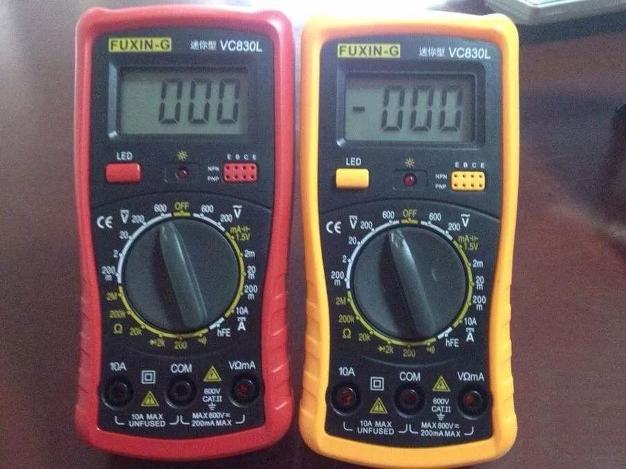

电工的必备工具:万用表,今天简单讲下万用表各个档位以及使用口诀。我以我手里的这个万用表为例
简单认识一下档位从上图关机档位往右,我们顺时针说一下。1.5伏:这个是测1.5伏电池的电量,显示的是电压二极管蜂鸣档:可以测二极管单向导通,显示的数字是二极管的电压降,单位毫伏。蜂鸣档测通断,非常实用。Ω:电阻档,测量电阻的时候一定要断电。HFE:测三极管的参数,显示的是三极管的放大倍数。测三极管不用表笔,有三极管插口。火线:可以测火线,捏住黑表笔或者接地,有HV符号的就是火线。V—:直流电压档,并联到被测线路上,直流电压有正负。V~:交流电压档,同上,只有正值。A~:交流电流档,需要把万用表串到被测线路中,一定要估测下电流,无法估测就用大的量程。A--:直流电流档,同上。F:电容档,测电容的时候记得放电哦。符号说明
万用表使用口诀1.测量先看档位,不看不测量养成习惯,每次测量的时候看一下档位是否正确2.测量不拨挡,测完拨空挡测量的时候千万不要随意拨动档位,特别是测高电压和强电流的时候,很容易烧坏万用表。3.表盘应水平,读数要对正指针万用表要水平放置,读数的时候要正对表盘。4.量程要合适,针偏过大半测试之前先估测大概的范围,然后选用合适的量程。如果无法估测,就先用大的量程测量。5.测R不带电,测C先放电测电阻的时候一定要断电,测电容的时候一定要记得放电。6.测R先调零,换挡需调零指针万用表测电阻的时候记得调零7.黑负要记清,表内黑接“+”红正黑负,表笔的正负一定要分清,但电阻挡上黑表笔接内部电池的正极。8.测I应串联,测U要并联测量电流的时候,是把万用表串到被测线路中,测电压的时候,是并联到被测线路上。9.极性不接反,单手成习惯测量电压电流红黑表笔的极性不要搞反了,养成单手操作的习惯。
