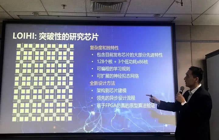

Loihi芯片是英特尔公司于2017年首次推出的一款拥有“自我学习”能力的研究芯片,其架构比用于深度学习或其他形式的人工智能的芯片更接近大脑的工作方式。

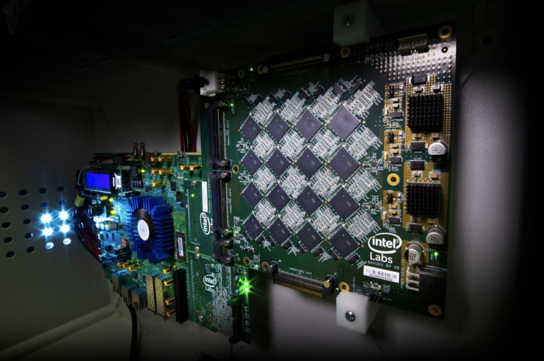

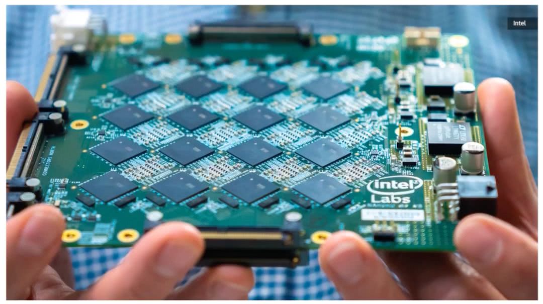

一块英特尔的Nahuku板,每块板上有8到32颗英特尔Loihi神经形态芯片,接口可以与英特尔Arria 10 FPGA开发工具包连接。英特尔最新的神经形态系统Pohoiki Beach由多块Nahuku板组成,每块板包含64颗Loihi芯片。
Loihi芯片安装在一块“Nahuku”板上,每块板包含8到32块Loihi芯片。Pohoiki Beach系统包含多个Nahuku板,可以与Intel的Arria 10 FPGA开发工具包接口,如上图所示。

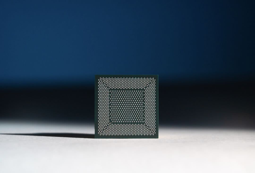

英特尔神经形态研究芯片Loihi。英特尔最新的神经形态系统Pohoiki Beach将由64块这样的Loihi芯片组成。

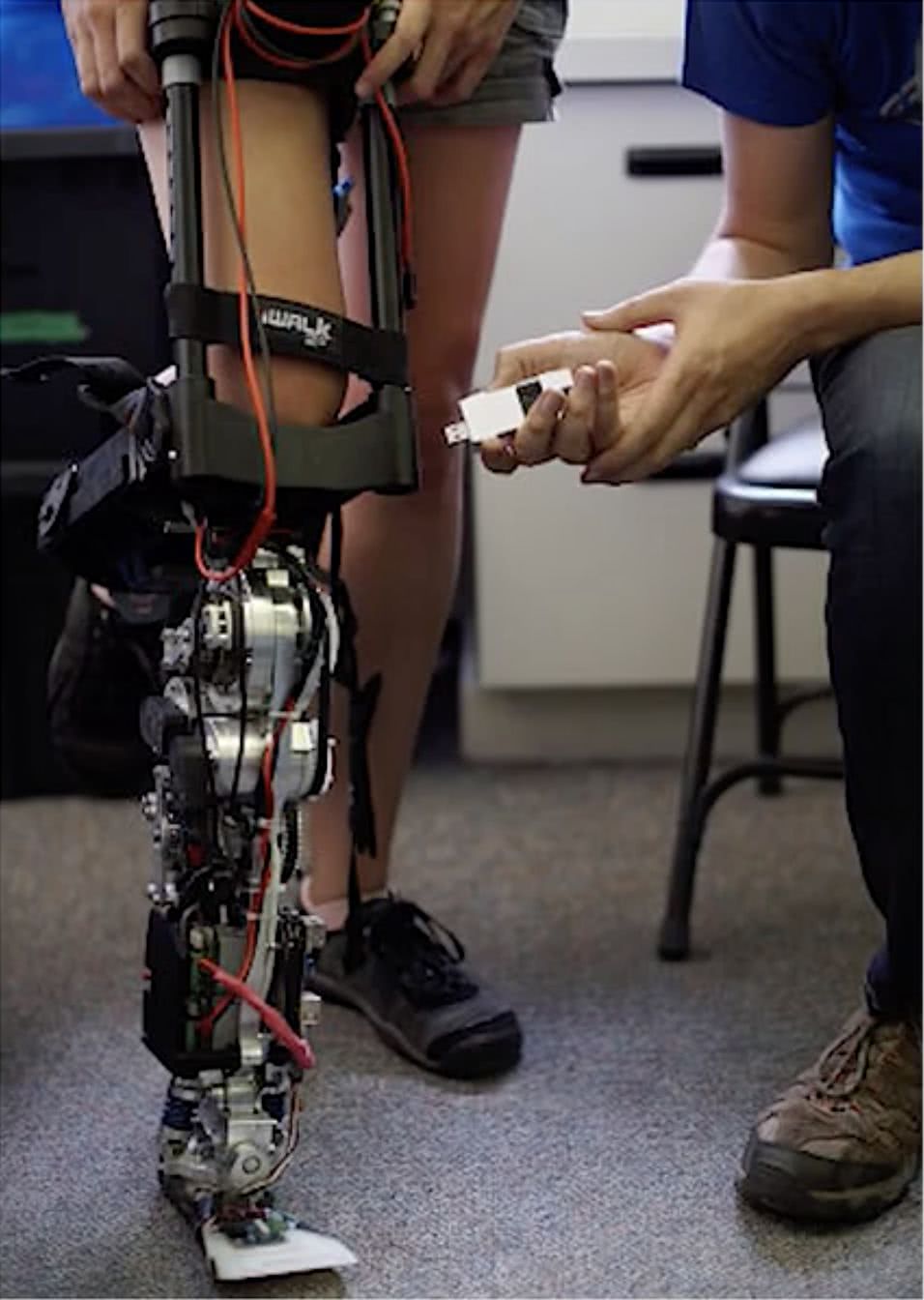

例如,英特尔表示,这些芯片可以用于使某些类型的假肢更具适应性,通过新型高效的事件摄像机为目标跟踪提供动力,为iCub机器人的电子皮肤提供触觉输入,甚至实现桌上足球的自动化。

LOIHI 芯片由 128 个计算核心组成,每个核心有 1024 个人工神经元,整个芯片共有超过 13 万个神经元和 1.3 亿个突触连接。采用异步计算,有需要才被激活,可以大幅降低能耗。与其他现有神经拟态芯片训练完参数就固定下来不同,LOIHI 拥有 “自我学习”(self-learning)的能力,它的参数在使用过程中,仍然可以通过脉冲神经网络里的脉冲传递训练去改变,在使用过程中不断改变网络模型,适应当前的状态。LOIHI 可以在单个芯片上完成训练和推理,实际上,训练和推理这两个过程并没有分得那么开,这一点与人脑一样。
从神经元数量上看,单个 LOIHI 芯片的神经元数量只比虾子的脑复杂一点点,距离模拟人脑复杂行为还很遥远。但是,这些小的单芯片可以互相连接构成更大规模的阵列,由此模拟更大的神经元。不仅如此,LOIHI 芯片直接受益于摩尔定律的发展,现在是 14 纳米的工艺,到了 10 纳米、7 纳米之后会大幅提高神经元的容量。
