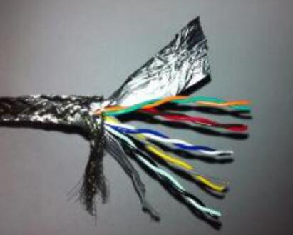

屏蔽电缆
屏蔽电缆是使用金属网状编织层把信号线包裹起来的传输线。编织层一般是红铜或者镀锡铜。电线电缆行业是中国仅次于汽车行业的第二大行业,产品品种满足率和国内市场占有率均超过90%。在世界范围内,中国电线电缆总产值已超过美国,成为世界上第一大电线电缆生产国。伴随着中国电线电缆行业高速发展,新增企业数量不断上升,行业整体技术水平得到大幅提高。
