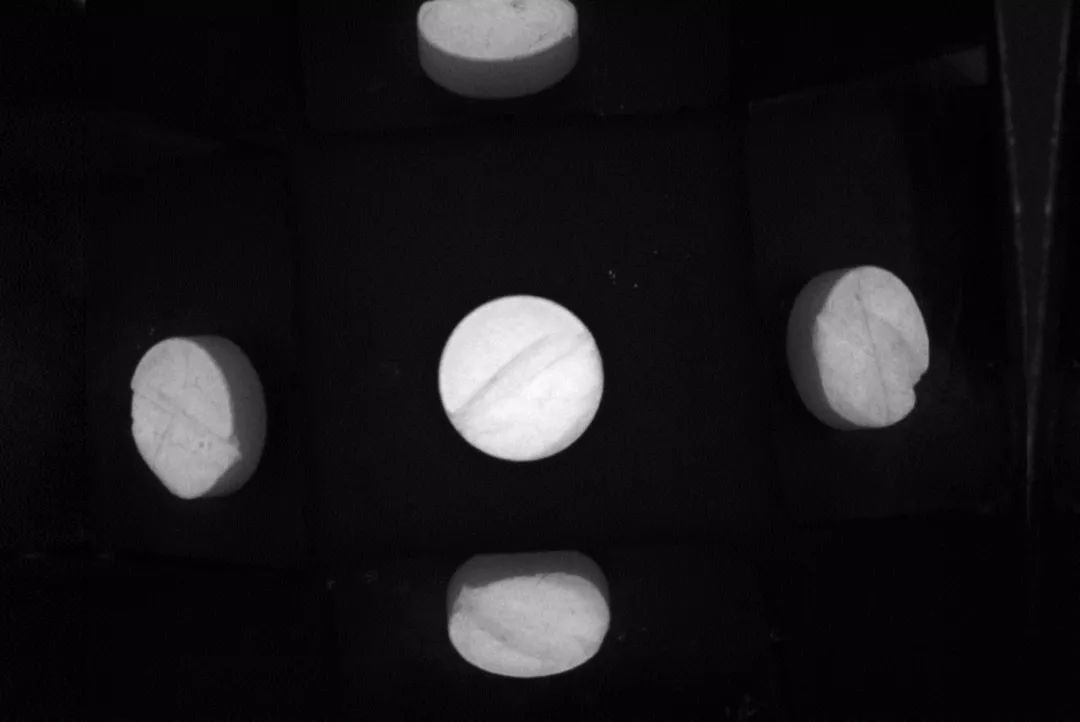

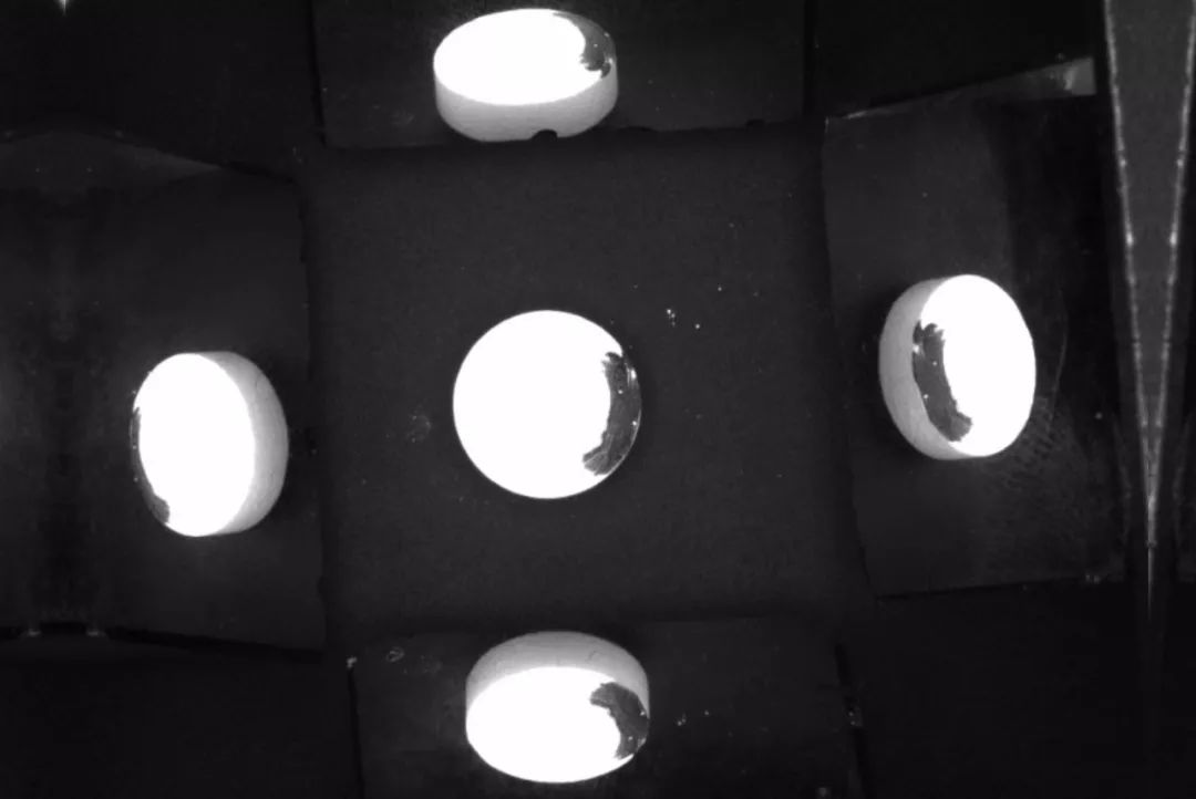

因需检测药片所有表面,实验中采用棱镜模组进行配合打光,通过分次曝光来分别检测正面与侧面的缺陷,从而获取药片360°全方位的图像信息。(如图2,3所示)

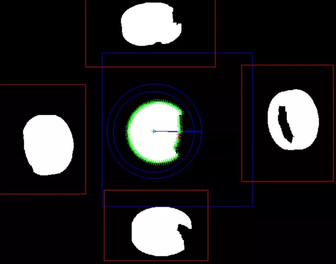

如图4所示,采用低曝光获取图像,保留了更多正面细节。
▲图4 处理前图像

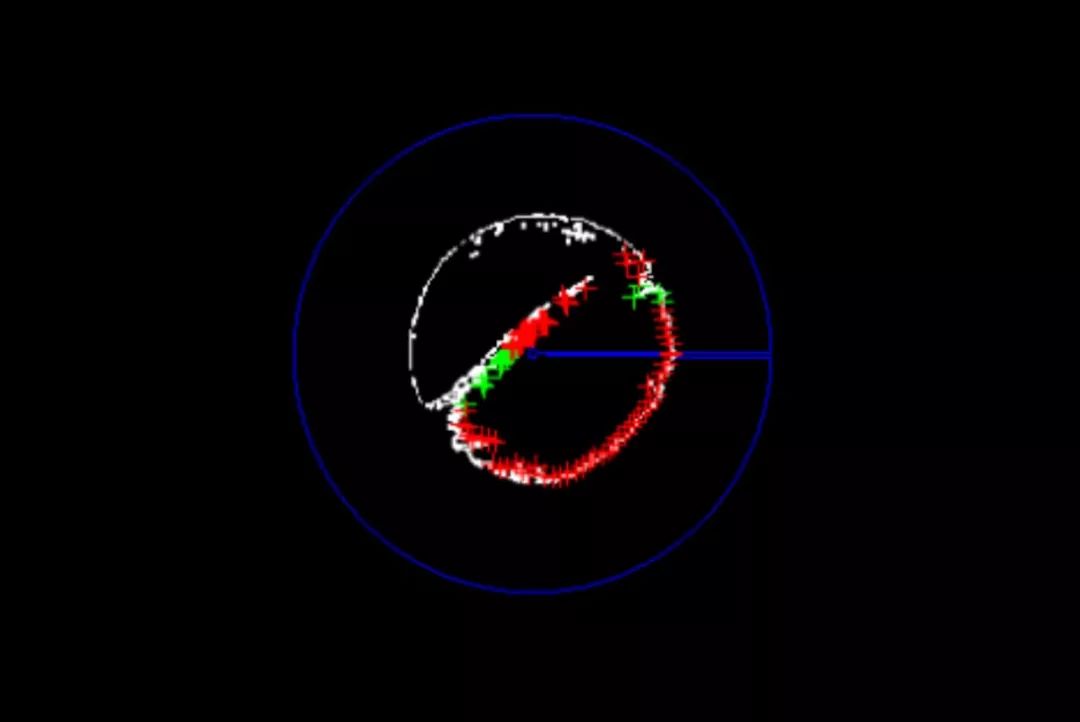

首先,使用智能视觉软件中的图像操作,对图像进行绝对差值运算,提升药片边缘与缺陷对比度,再利用击中或不击中运算,将缺损及边缘对比进一步扩大并突显出来,再通过二值化提取出明显特征。最后使用崩边检测,来计算边缘缺损的辐散程度,可辨别出药片正面是否存在缺损,最终效果如图5所示。
▲图5 最终处理效果

如图6所示,采用高曝光获取图像,细节被过滤,轮廓更明显,侧面变清晰,用以检测正侧面脏污及缺损。
▲图6 处理前图像
使用智能视觉软件中的图像预处理,二值化操作,将污点凸显出来,将其与事先建好的模板分别进行对比,检测其完整性,通过限制模板匹配度来限定检测精度。
