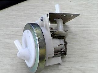

洗衣机水位传感器故障的修复及检查方法:
1、拔下水位传感器的透明管下端吹气,可以听到传感器的动作声音,说明通 水管 未漏气。
2、拆开洗衣机壳上部,拔下水位选择旋钮,找到传感器并卸下,再次吹气并测量触点接触情况,发现接触不良,断定是传感器故障而不是控制板的问题。
3、传感器用铁制圆形外壳封闭且是压边固定在传感器座上的,水位控制旋钮通过不同深度的齿形拨叉控制触点的距离来控制水位,只好用薄改锥慢慢撬开拆下。
4、触点快速动作铜片与普通的微动 开关 一样,只是较大,其触点仅是一条压焊的铜丝,用砂纸打磨并测量接触良好,恢复原状。如吹气时动作不灵敏,可稍微调节一下调节 螺钉 使之能灵活通、断。
5、注意,拆下触点部分时,要先拆下侧壳(板正2个固定脚,拔下),再拆下水位控制铁压板、 弹簧 及压帽(压板及传动杆各一个),再将传动杆芯旋转90度就可分解。不要丢掉那几个弹簧、压帽。
