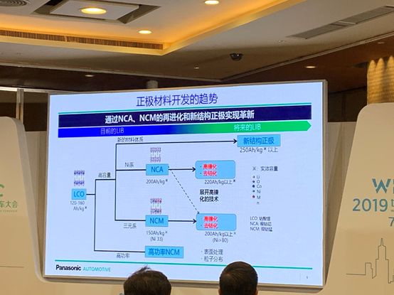

正极材料方面,松下正在按照去钴化目标展开高镍电池技术的研究,高镍化电池有助于电池性能的提升与成本的降低。实现高镍化/去钴化后,NCA电池容量密度可达到220Ah/kg以上,NCM电池可实现200Ah/kg以上。

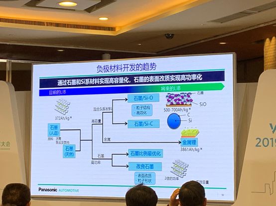

负极材料方面,松下通过石墨和硅系材料实现高容量化,通过石墨的表面改质实现高功率化。目前公司正在进行氧化硅与硅碳材料的同步探索。
