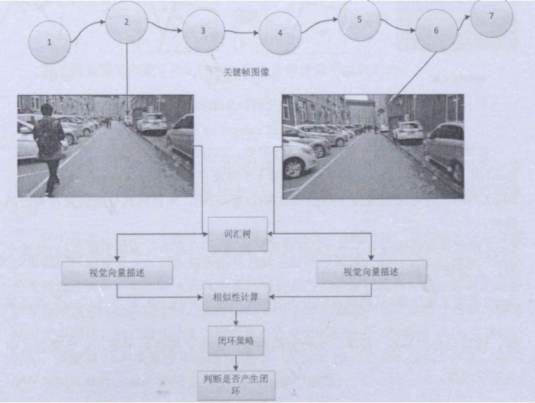

三、基于视觉词袋的闭环检测方法,这种方法通过将特征描述子抽象成词汇,通过TF-IDF方法识别出现过的场景。如图2所示,是闭环检测中基于词袋模型流程图。使用视觉词袋的方法效率很高,可用在大规模地图的创建上。
