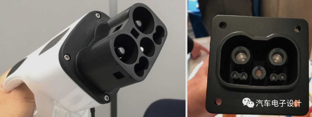

这个接口设计是面向小功率直流和更高的功率实现的,这块和中国的标准层面是兼容的。
这个接口正,从设计考虑就是往更高的电压和电流来考虑(400A&1kV往900A&1kV),相比在迭代中的CCS Combo整体设计层面就有很多的优势。我们知道很多事情不能两全的,一个面向更高的快充电流和更高电压,是比较难在上面去往下做220V交流和40A级别的输入。

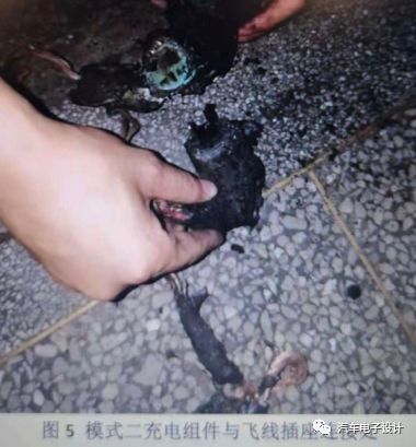

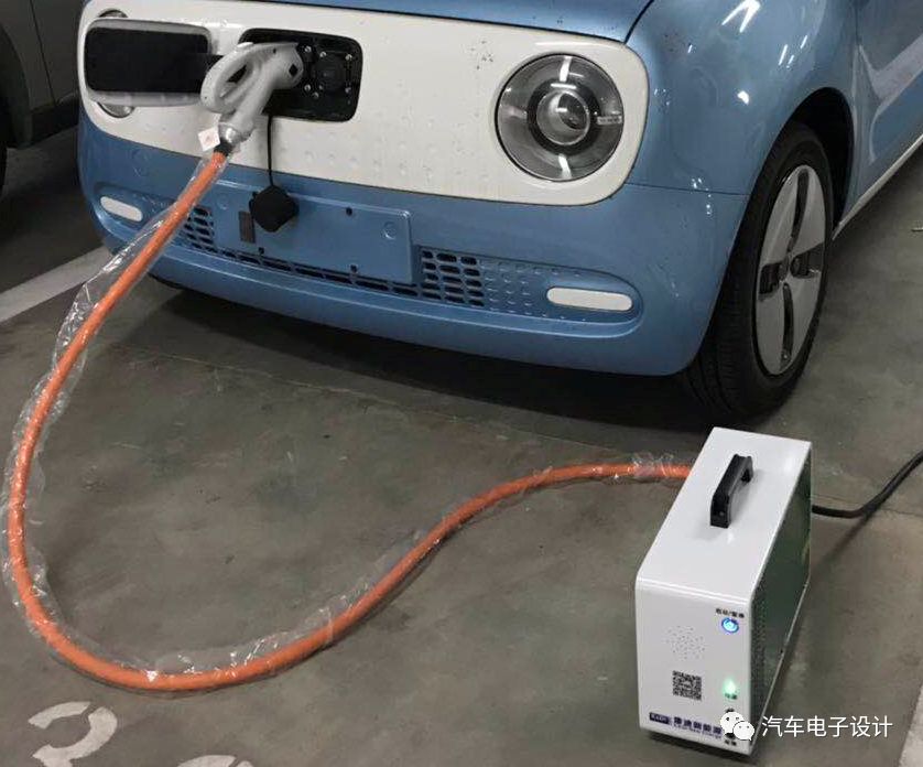

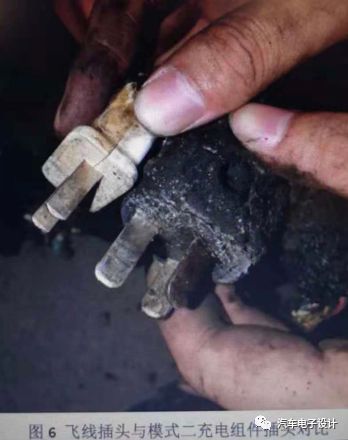

最后我想说一下这个便携式充电桩,我觉得是有很大的问题的,这种充电方式把风险全部丢给用户和车企。我们是面向未来考虑,很多的方便是建立在配电网风险上的。
倪总提的这些都是在模式2,220V&8A的飞线使用已经弄成这个样子了,这种便携式用久了真的要烧房子的,特别是往农村使用,很多风险一步步积累,还是需要对过去有个了断。
