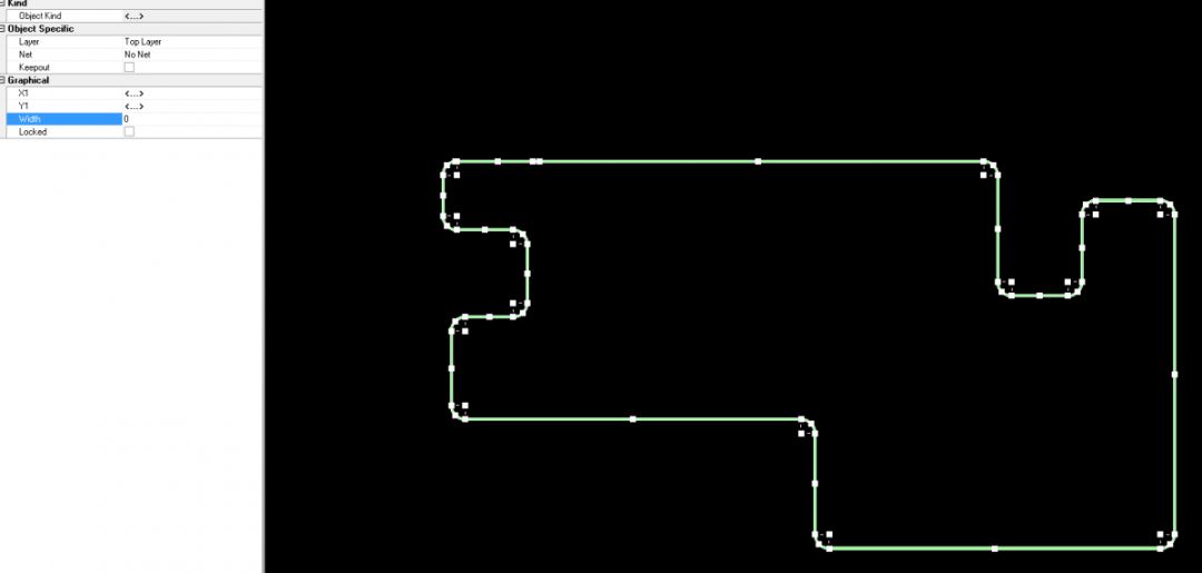

首先把需要内缩和外扩的外形图设置在信号层(比如TOP),把线宽改为0mil(方便计算)。
2

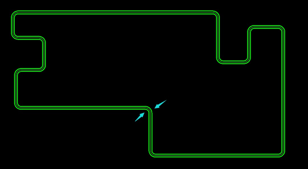

3
接着,把生成的图形修改到板框层,定义板框属性。
注意:如果对板框尺寸严格的话,在某些拐角地方可以手动修改下,那我该如何计算内缩和外扩的具体数值呢?
设需要内缩和外扩的距离为X,最小间距规则为X1,原始线宽为0mil,则可以得到公式X=X1+4(mil),加上4mil是因为默认执行后得到的图形线宽为8mil(取一半为4mil)。
