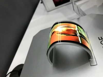

柔性OLED 引领显示潮流,市场规模快速扩大。OLED 凭借柔性可折叠的特性,有望成为未来主流显示技术,柔性OLED 产业呈现快速发展的态势。
根据数据显示,2018 年全球OLED 柔性屏出货量182 百万片,预计到2019 年OLED 柔性屏出货量将达249 百万片,同比增长36.81%。其中,可折叠OLED 屏2019 年预计出货量1.5 百万片,未来5 年复合增速在80%以上。
聚酰亚胺为柔性显示关键材料,市场空间达千亿级。PI 是目前少有的能够满足柔性显示高性能要求的有机薄膜材料,预计未来盖板、触控、基底材料都将切换为PI 材料。
根据测算,全球柔性OLED 产线的理论产能合计达3722 万平,满产下对PI 材料的需求量11.17 万吨,预计PI 材料的市场空间将在千亿元以上。目前国内光学级CPI 薄膜尚没有企业能够规模化量产,未来有望实现突破。
光学透明胶至关重要,当前产能供不应求。柔性屏要求OCA 在弯折过程中同时具备一定的流动性和黏性,技术难度较以往大幅提高。同时由于接触材料发生改变,新材料对OCA 的兼容性和抗气泡性能也将提出新的要求。目前生产OCA 光学胶的企业集中在美、日、韩,国内供应不足。未来随着行业发展,国内企业有望快速扩张。
OLED 是实现柔性显示的最佳技术,OLED 面板不需要背光模组,结构上比LCD 简单得多,只要将玻璃基板等刚性材料换成柔性材料就可以实现柔性显示。OLED 面板产业不断地进行着技术升级与迭代,第一代OLED 产品为刚性OLED,第二代为可弯曲OLED,第三代为可折叠可卷曲OLED。
自2016 年以来,智能手机方面的柔性AMOLED 面板需求就在快速增长。主流智能手机品牌一直在高端产品中推广柔性AMOLED 屏幕,以便与刚性AMOLED 和LTPS-LCD面板的外形设计形成差异化。未来柔性可折叠的OLED 屏幕或将引领显示技术的潮流。
