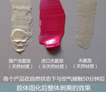

阻焊胶可以称为(可剥胶、防焊胶、防焊膏、防焊油、防焊剂、阻焊胶、阻焊膏、阻焊剂、阻焊膜),是一种替代传统高温胶带的新型阻焊产品。它有效地避免了胶带在使用上的不方便,容易脱落,使用前所需的准备工作及使用后所需的清洁工作等缺陷。在回流以及波峰焊接时对PCB、通孔、触点、端子和金手指等提供短时高温保护,以免受到高温的破坏。
该胶是一款中性胶,耐酸、碱性,对所有材料没有腐蚀作用(金、铜磷、青、铜等金属及硅胶、橡胶等材料不氧化)。不损伤元器件,不腐蚀零件,并且绿色环保。不同成分的阻焊胶耐温也不同,一般能达到 -40℃ ~ 500℃,最高可达到一千多度。广泛适用于各种需要暂时防焊、防护、遮盖作用的产品。
高温可撕性阻焊胶是由天然胶浆组成,是一种替代传统高温胶带的新型阻焊产品。它有效地避免了胶带在使用上的不方便,容易脱落,使用前所需的准备工作及使用后所需的清洁工作等缺陷。它能有效地帮助使用者最大限度地提高生产效率,产品质量,并提供合理多变的生产工艺方案。
特性:
1、贴覆在线路板上其涂布的区域,直到要去除时只需用手或镊子轻轻撕下即可,而且不留残胶。
2、短期耐温达280℃。
3、不会使金,铜,磷,青铜氧化。
4、不腐蚀零件。
5、在组装过程中可防止污染。
6、可完全由微生物分解,符合环保要求。
