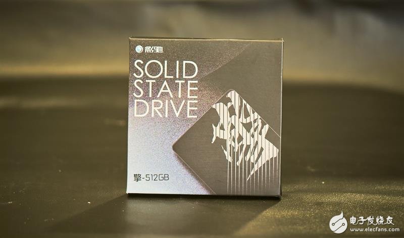

包装盒正面。

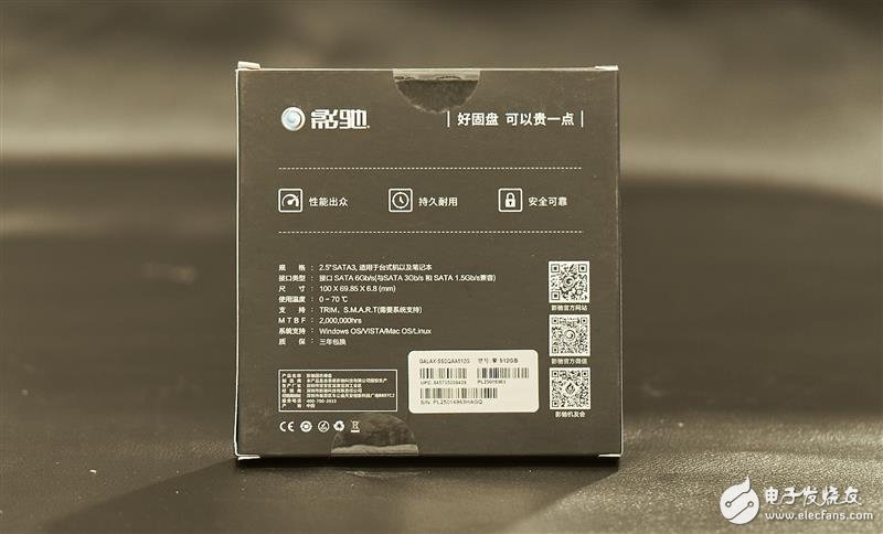

包装盒背面可以看到产品参数、序列号、生产日期等等。

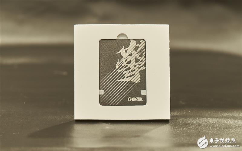

拆开包装,可以看看到SSD放在一个base的海绵盒内,可以运输的过程中有效的保护SSD。

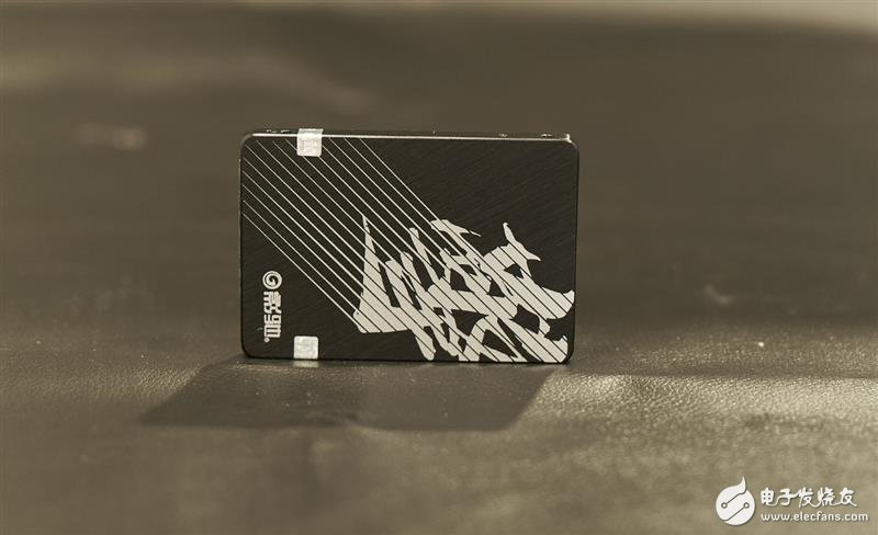

擎 512的外壳采用了金属拉丝工业,全黑底色,白字印刷字体。中间有一个大大的“擎”字,左下方印有影驰的Logo。

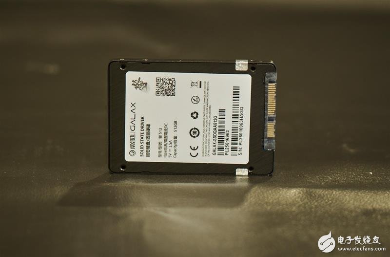

SSD的背面有一张贴纸,上面同样有产品的型号,参数以及序列号等信息,玩家买到之后可以和包装盒上面的信息对比看看是否一致。

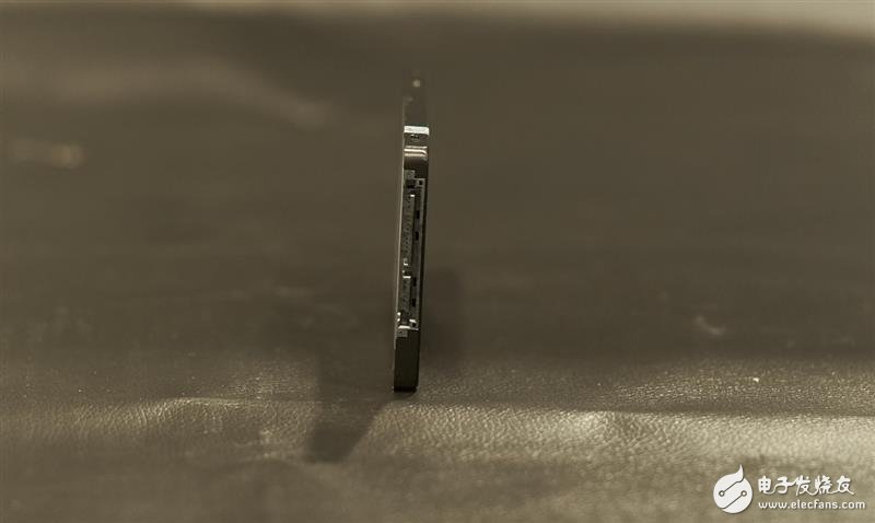

SATA3.0接口。

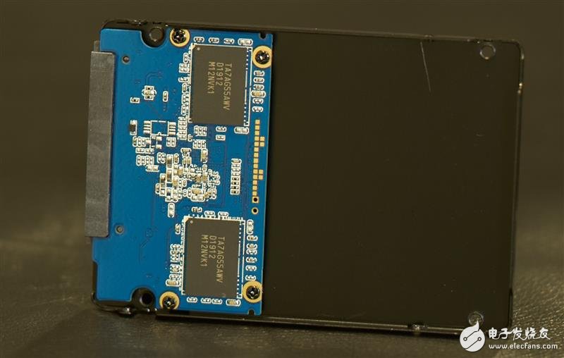

拆开外壳,可以看到PCB十分小巧,这自然得益于闪存存储密度的不断大幅度提升,不再需要太多颗粒就能达到极大容量。擎512G 用的是东芝的TLC闪存颗粒,正反面各2颗。

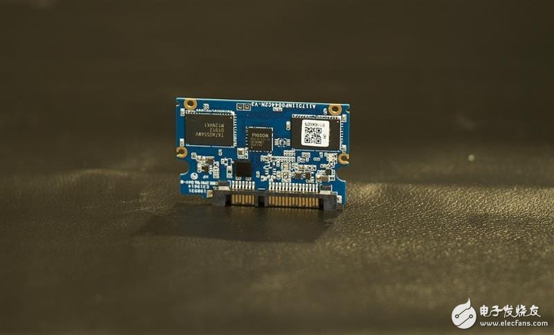

另一面也可以看到2颗东芝TLC闪存,另外还可以看到用的是联群PS3111-S11主控。
