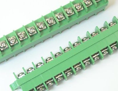

PCB端子是指应用于印刷线路板电气连接中的接线端子业内被成为PCB端子或PCB连接器,用于实现电气连接的一种配件产品
分类:
插拔式接线端子
产品拥有针距为3.5、3.81、5.0、5.08、7.5、7.62极数2-24线,可提供带螺钉固定的插座进行匹配,抗震连接。插头使用侧面连接技术,即螺丝方向与导线进线方向垂直。
螺钉式接线端子
线路板接线端子在电子工业中一直占有很重要的一席,现已成为印刷线路板的一个重要组成部分。其结构和设计更坚固了接线方便和牢靠的螺钉连接等方面的特点;结构紧凑,链接可靠,有自身的优点;利用夹线体升降原理,保证接线可靠,接线容量大;焊脚与夹线体分成两部分,确保拧紧螺钉时的距离不会传至焊点而损伤焊点;外壳结实牢靠,针距精确。
弹簧式印刷电路板端子
弹簧式印刷电路板端子,提供了2.54mm,3.50mm,5.00mm,7.50mm,7.62mm等间距;单芯线能直接插入,无须手把的辅助,但较小的电线可用手把打开夹子将电线夹紧;无按键规格,使得高度可以大幅降低,退线时只要以一把起子压下即可轻易将电线取出;大部分的弹簧式端子一片一片组合而成;接线方式极适合在通信系统、照明系统、监控系统与建筑布线中使用;各种接线方向,在狭小空间有利装配,可任意组合接点数量、操作方便,适用于高密度配线需求。
栅栏式接线端子
栅栏式型号代码为LW;中间针位代码为C;旁边针位代码为B;带固定位代码为M;弯针型代码为R;焊线型代码为Q;LW栅栏式产品结构简单,板式压线方式,直观,牢固;线径范围:0.5m㎡-6m㎡;
