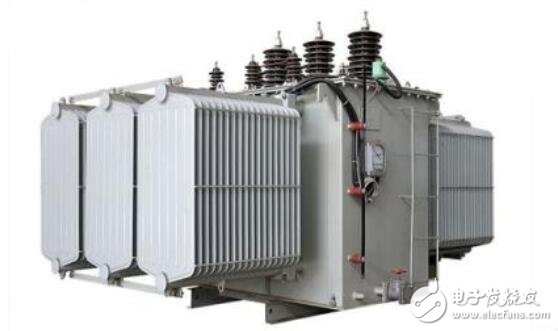

变压器的主要用途是在输配电系统。作用高压电传输,不仅可以减小输电线的截面积,节约引进人材材料,同时还可减小输电线路的功率损耗。变压器还可用来改变电流、变换阻抗以及产生脉变流是整流、逆流和变频三种工作方式的总称,整流是其中应用最广泛的一种。
整流变压器的广泛用途使照明、机床电器、机械电子设备、医疗设备、整流装置等。
电化学工业:这是应用整流变最多的行业,电解有色金属化合物以制取铝、镁、铜及其它金属;电解食盐以制取氯碱;电解水以制取氢和氧。
牵引用直流电源:用于矿山或城市电力机车的直流电网。由于阀侧接架空线,短路故障较多,直流负载变化辐度大,电机车经常起动,造成不同程度的短时过载。为此这类变压器的温升限值和电流密度均取得较低。阻抗比相应的电力变压器大30%左右。
传动用直流电源:主要用来为电力传动中的直流电机供电,如轧钢机的电枢和励磁。
直流输电用:这类整流变压器的电压一般在110kV以上,容量在数万千伏安。需特别注意对地绝缘的交、直流叠加问题。此外还有电镀用或电加工用直流电源,励磁用直流电源,充电用及静电除尘用直流电源等。
