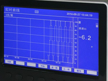

温度冲击试验常被称作热冲击试验或者温度循环、高低温冷热冲击试验。温度冲击是指装备周围大气温度的急剧变化,温度变化率大于10度/min,即为温度冲击。
此试验的机理是利用物体中所含物质的在不同温度情况下因热胀冷缩所产生的应力考验产品的质量,一般有LED都要做的,此实验本身是一个破坏性实验。
温度冲击试验的目的:工程研制阶段可用于发现产品的设计和工艺缺陷;产品定型或设计鉴定和量产阶段用于验证产品对温度冲击环境的适应性,为设计定型和量产验收决策提供依据;作为环境应力筛选应用时,目的是剔除产品的早期故障。
温度变化试验的类型,根据IEC和国家标准,分为三种:
1、 试验Na:规定转换时间的快速温度变化;空气;
2、 试验Nb:规定变化速率的温度变化;空气;
3、 试验Nc:两液槽法快速温度变化;液体;
上面3种试验,1、2以空气作为介质,第3种以液体(水或其它液体)作为介质。1、2的转换时间较长,3的转换时间较短。
