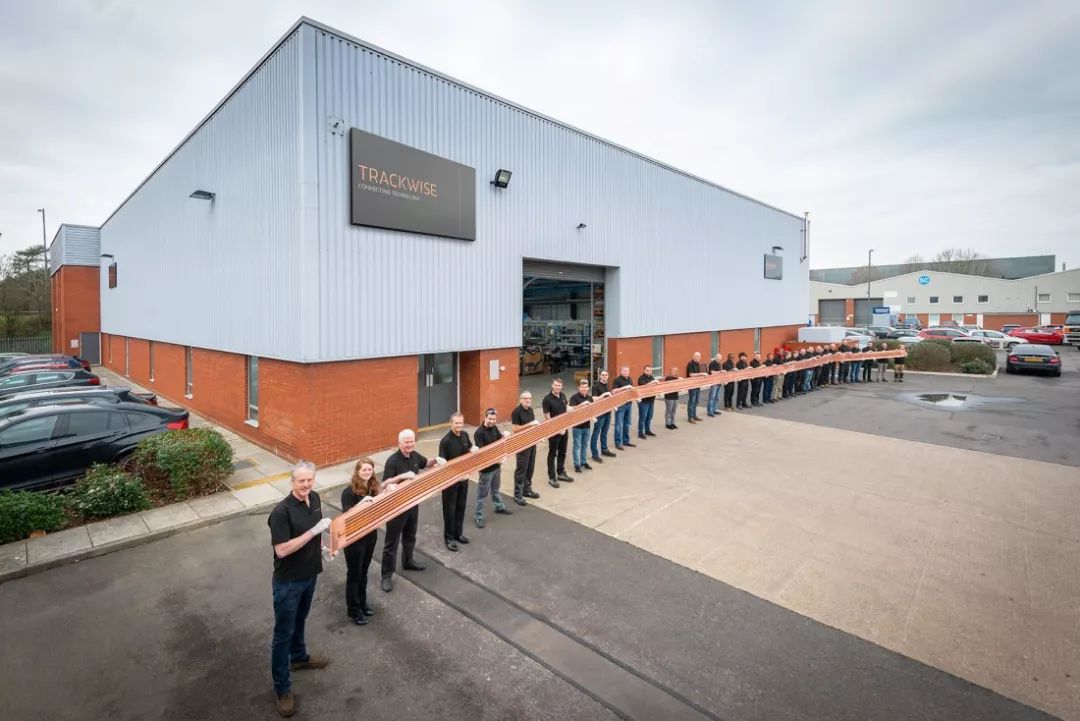

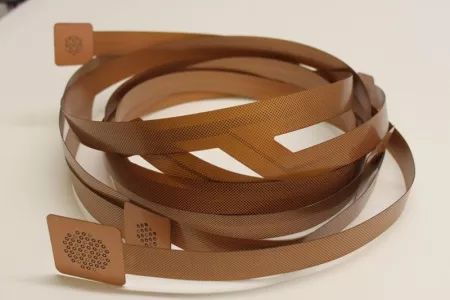

印度电路板制造商Trackwise宣布已经发运了26米长的多层柔性印刷电路板(FPC),据信是有史以来生产的最长的多层柔性印刷电路,用于在太阳能动力无人机(UAV)机翼上分配电源和控制信号。该电路是Trackwise为该车辆提供的五十多个电路中的一个。
车辆的整个互连系统(功率和信号)由FPC构成,表示与传统线束相比估计的总系统重量减轻了60%。这将使得在美国制造的UAV能够实现更高的有效载荷和/或改进的速度和范围。FPC采用改进的线束技术(IHT)制造,这是一种获得专利的卷到卷制造技术。传统的FPC长度很少超过两米,这主要是由于制造工艺的限制。IHT克服了这些限制,使得能够生产无限长度的FPC。
无人机的柔性电路基于聚酰亚胺基板。电路的平面结构比传统布线更好地散热,从而为给定重量的铜导体提供更高的载流能力。印刷制造确保电路一致性,需要更少的连接点,从而提高可靠性,FPC比线束更容易安装,减少了车辆的装配时间和成本。
